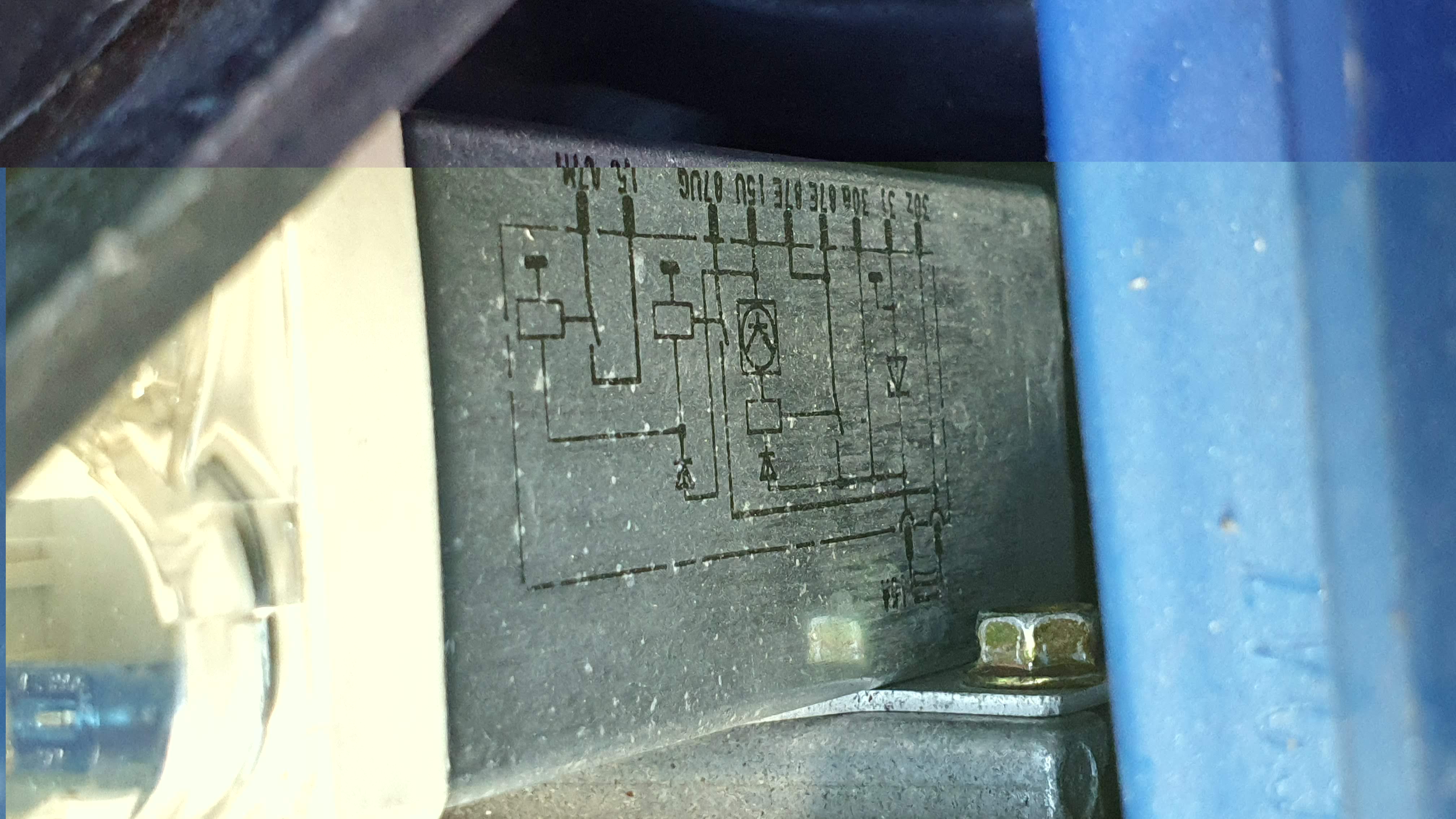

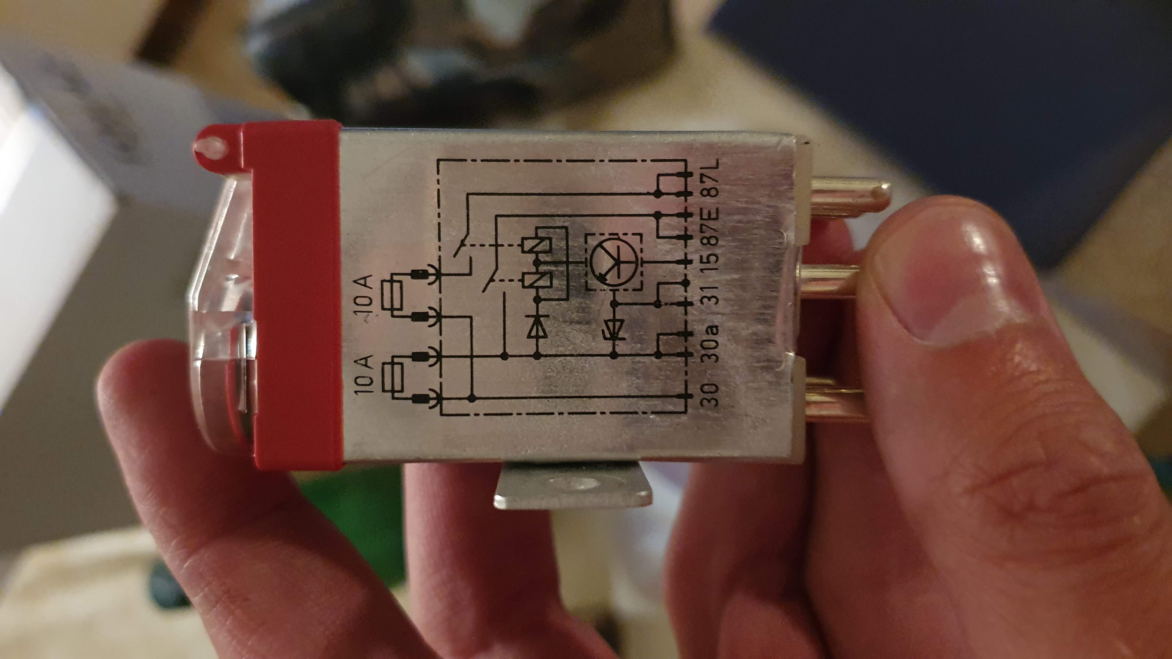

Na twee weken met een kersverse (Herth+Busch) OVP te hebben rondgereden, durf ik vrij zeker te stellen dat dat het probleem was! Dank aan alle forumleden die meegedacht hebben. Nu is het elke keer draaien aan de sleutel en gelijk starten.
Ik had in eerste instantie inderdaad een foute OVP meegekregen, omdat er niet op chassisnummer gezocht is. Ik moest naar een Herth+Busch uitwijken, omdat Mercedes hem niet meer levert.
