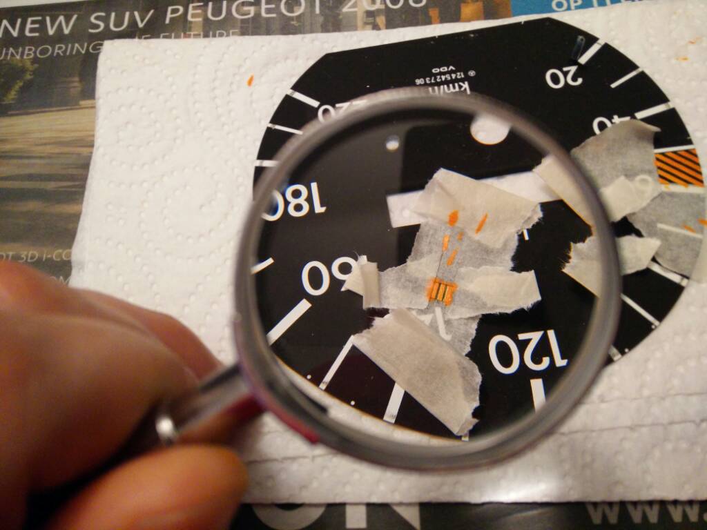

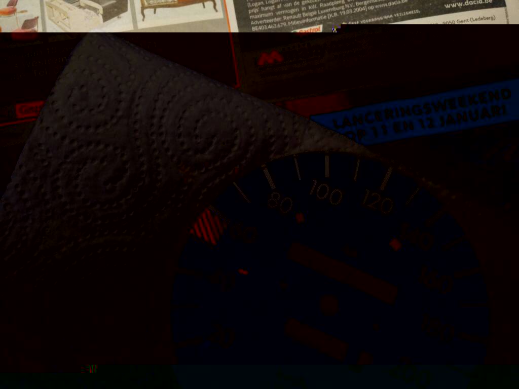

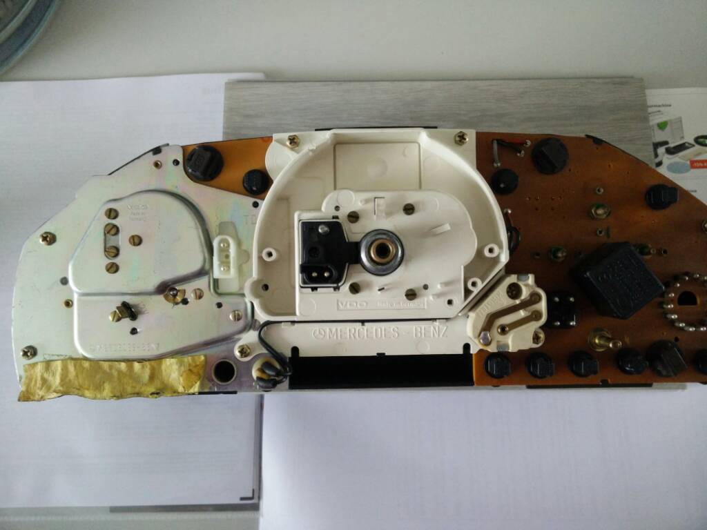

Ik heb m'n teller eruit gehaald maar de sticker met K-nummer is verdwenen. Is dat de enige manier om te weten of de juiste teller erin zit? Na 33 jaar is de lijm van die stickertjes tot stof vergaan en vallen ze er zo van (helaas geen spoor van de K-sticker).
Is het normaal dat de naald van de temperatuurmeter gewoon meteen 'valt' zonder weerstand? Bij de andere naalden gaan ze, als je de naald wat 'vooruit' draait namelijk langzaam terug naar hun nulpunt maar bij de temp. meter valt ie meteen op 0 ipv langzaam. Tijdens het rijden blijft ie ook max. rond het tweede streepje net boven de 40 graden (dus 50 of 60 graden?) hangen.
Bij aankoop sprong ie na contact aan leggen (maar nog niet starten) altijd meteen naar de max. (120 graden). Toen heeft m'n mechanieker het kabeltje van de temp. vervangen, waarna de naald dus niet meer boven het tweede streepje komt. Ligt dit dan aan een slechte meter of aan een mechanisch probleem met de temperatuur is de vraag dan...
Ik zou van de gelegenheid ook gebruik willen maken om de verkleurde tellernaalden te verven. Ik heb hiervoor een potje Revell modelbouwverf gekocht met code SM 310 (sommigen op w201club en mercedesforum.nl hadden deze ook gebruikt en zag er niet slecht uit). Maar de niet verkleurde delen zijn precies feller (meer fluo) oranje. Op eerder genoemde fora waren er ook enkele die toch donkerder oranje gebruikt hadden maar dat oogt precies te rood. Waren ze in 1986 meer warmgeel oranje zoals de Revell SM 310 kleur of toch meer fluogeel?
Ian

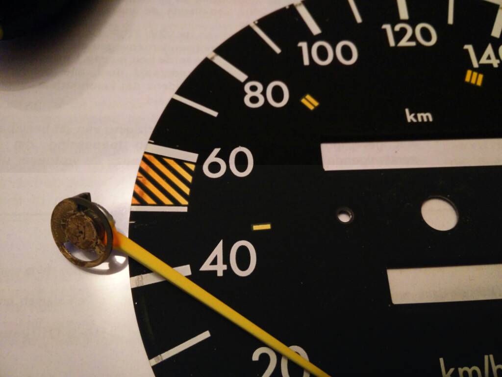

Inmiddels na gepruts de tellernaald eindelijk los gekregen... Hier zie je ook duidelijk dat het niet aan zonlicht blootgestelde deel meer feller/fluo is qua oranje. Nu begin ik weer te twijfelen om toch een feller oranje te kopen dat meer aanleunt bij het origineel. Al vind ik dat warme 310 ook niet mis van kleur.

Ik heb misschien nog een tip ik haal de teller naalden er nooit af ik heb er al eens 1 kapot gemaakt met het terug drukken van de naald op het dunne staafje.
Ik doe het altijd zo alleen alles afplakken en schilderen.

@Niko: in mijn geval kon ik niet anders omdat het asje van de kilometerteller niet meer op z'n plaats zat (dus telde niet meer verder). Dus om eraan te kunnen moest ik de wijzerplaat demonteren (en om dit te doen moest de naald eraf).
Hier trouwens ook nog wat foto's van het eindresultaat. Ben wel tevreden. Nu steken die verkleurde naalden in m'n andere 124 nog meer af! :D Dus bij m'n andere zou ik het ook nog eens willen doen. Weet alleen niet of ik het nog eens ga aandurven om de streepjes op de tellernaald ook mee te verven. :D
