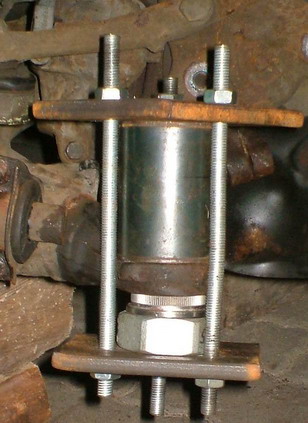

Ik heb zojuist m'n kogel aan de rechterzijde vervangen en daar wat foto's van gemaakt om zo een "how to" te kunnen maken . Ik had al het ├®├®n en ander gelezen over hoe anderen dat doen . Mijn manier is simpel te doen zonder hamer , brander en ander geweld en niet onbelangrijk , gewoon aan de auto .
Ik sleutel al heel wat jaren aan m'n Benzen , opeltjes en dergelijke en hierbij gebruik ik bij bussen plaatsen in draagarmen en vervangen van kogels een simpel tool die voor iedereen makkelijk na te maken is .
Foto's zullen het hopelijk duidelijk maken .
Op ├®├®n van de foto's kan je tevens zien dat de kogel een inkeping heeft en die moet aan de binnenkant (hartlijn van de vooras) komen . Indien niet correct geplaatst kan de kogel niet de vereiste hoek maken met alle mogenlijke gevolgen van dien .
Hier wat afmetingen zoals ik ze gemaakt heb ; 2 "U" profielen lengte 130mm
2 M16 draadeinden 200mm met 8 moeren ( 2 moeren per kant)
Stuk verwarmings pijp 60mm lengte 55mm
stuk pijp rond 38mm lengte 50mm
doppen van diverse maten
Ik heb de 2 kogels overigens gekocht op marktplaats voor slechts 36 euro incl verzending en zijn van het merk Meyle , Duitse makelij en hopelijk gaan die weer tonnen mee .
Ik hoop dat iemand iets heeft aan dit topic , het is echt een fluitje van een cent , ach een tientje materiaal of zo .
Succes , gr Ad.

- let op inkeping !
- vak 2011 , w124 035.JPG (32.36 KiB) 5525 keer bekeken
- niuewe kogel plaatsen
- vak 2011 , w124 032.JPG (44.49 KiB) 5525 keer bekeken
- kogel verwijderd
- vak 2011 , w124 031.JPG (74.88 KiB) 5525 keer bekeken
- kogel verwijderen
- vak 2011 , w124 030.JPG (66.07 KiB) 5525 keer bekeken
- de rotte kogel
- vak 2011 , w124 027.JPG (70.26 KiB) 5525 keer bekeken

Hier nog een voorbeeld foto van dat ding. Heb er zelf ook 1 gemaakt, erg handig.
(Is niet mijn auto op de foto)
