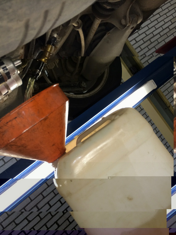

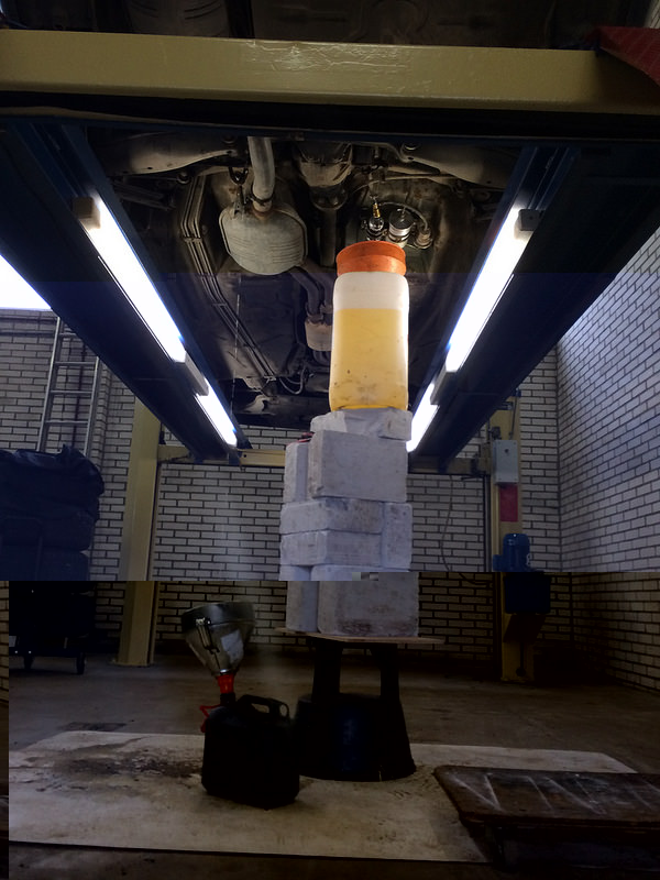

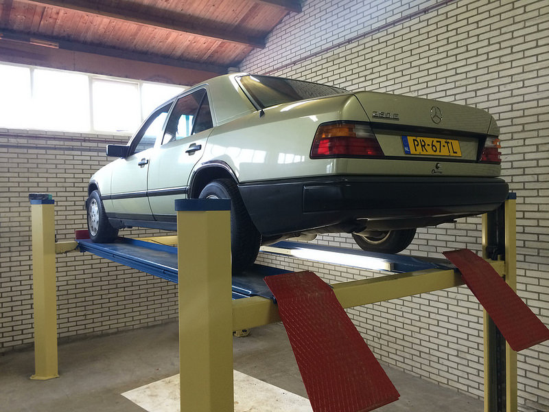

Vandaag eindelijk tijd gehad om de nieuwe tank te monteren. Heb een aantal foto's gemaakt toen ik de tank er in aan het bouwen was.
auto op de brug gezet en alle benzine er uit laten lopen. Er zat totaal rond de 50 liter aan benzine in
. De linker jerrycan is voor het laatste restje benzine waar de retourleiding en ontluchting zit.
Eindelijk leeg. Nu nog de leidingen losmaken.
