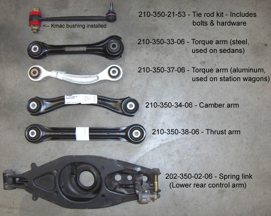

Ik ben vandaag bij de sloop geweest om de verschil te bekijken tussen de W124 die daar stonden en de mijn (ophanging) en nu ziet de bovenste er anders uit dan diegene die er bij mij op zit.
Bij mij zit een kromming en bij de orginele is hij recht (Ik heb het over de arm die rechtboven de hoofdarm zit)
Later bleek dat dit een arm is die op een C model zit maar ook compatibel is met de W124. Volgens mij zit hier het probleem en ga ik 2 orginele armen erop zetten om te kijken of dit het probleem is.

Vandaag had ik een W124 specialist die werkt bij MB Alkmaar en die heeft mij precies uitgelegd hoe de camber af te stellen.
Dit gebeurt dus met de bout van de hoofdarm aan de kant van de subframe. Tevens heb ik 2 nieuwe reactiearmen gekocht om de speling uit te sluiten van de armen die er nu op zitten.
Deze ga ik vanmiddag monteren en tevens kijken hoe dat werkt met de camber afstelling.

Het probleem is nagenoeg opgelost. De camber is nog wel negatief maar binnen de perken.
Probleem zat het in de Tie link oftewel de reactiearm waarmee je uitlijning stelt.
Dit waren gewoon de verkeerde terwijl de complete set wel compatibel was voor de W124.
Vervangen met nieuwe en de speling waren uit de wielen (X-as speling). Het geval wil dat garages hier niet zo naar kijken omdat het binnen de APK valt, maar daar neem ik dus geen genoegen mee :)
Daarbij heb ik de camberlinks opnieuw geplaatst maar dan met de brede schoot van de bus naar buiten en ook hier reageerde de camber op.
Gisteren met de MB de snelweg op geweest en rijd weer ouderwets, zo zie je maar dat ondanks het door geven van je chassisnummer, het nog geen garantie is dat je ook de juiste spullen krijg.
Het verschil van de oude en nieuwe links waren dat de bout op de kogel oud 14mm was en op die nieuwe 16mm op de diepste punt van de conische gedeelt en daar zat de speling!
