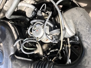

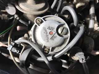

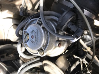

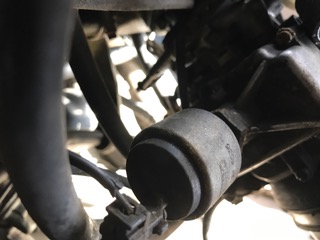

Beste Leden,
Hier zijn de foto's welke zou Carburateur zou ik precies hebben?
Ik zie alleen Pierburg 175 CD.
Als ik deze Google, krijg ik altijd andere te zien.
Denk dat het opgelost is. De kabel onderin zat los! Deze uitelkaar gehaald en opnieuw vast gezet.
Hoop dat dit de oplossing is.

- Kabeltje onder zat los!

Eric99
- Berichten: 168
- Lid geworden op: do aug 11, 2011 6:30 pm
- Roepnaam: Eric
- Opmerkingen / andere wagens.: Ford Escort MKII
- Locatie: Hoeksche Waard
Re: Motor blijft even aan en door hikken na contact uit!
Op de eerste foto de magneetklep die de stationair toevoer afsluit. Als dit kabeltje stuk was heb je het probleem waarschijnlijk gevonden.
