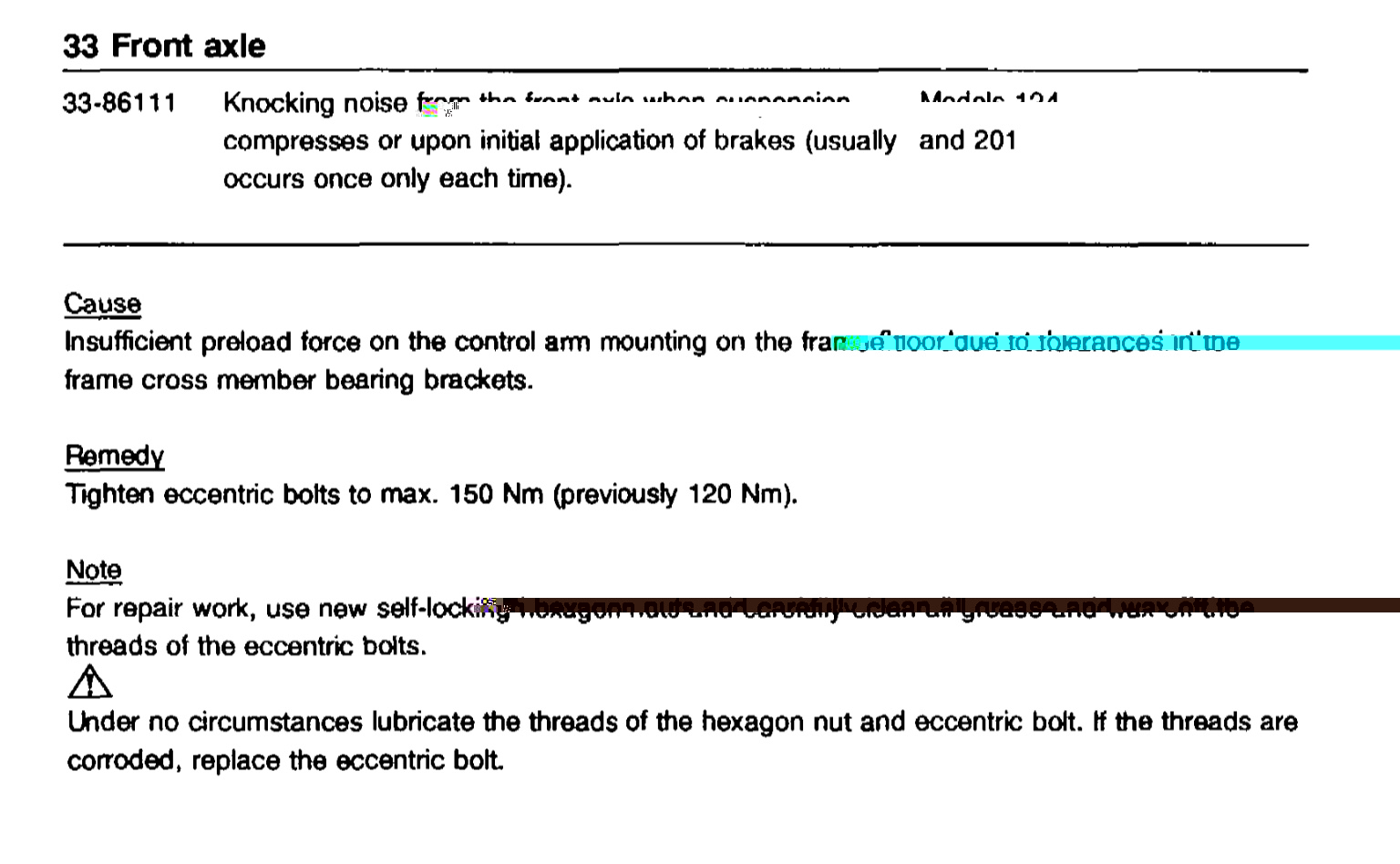

Het aanhaalmoment van de excentrische bouten is gewijzigd naar aanleiding van klachten over een "knocking noise" bij de draagarmen.
Het lijkt me niet met de veren te maken te hebben maar wel belangrijk: Bouten moeten met 150Nm vastgezet worden met nieuwe moeren en er mag geen vet worden gebruikt.
