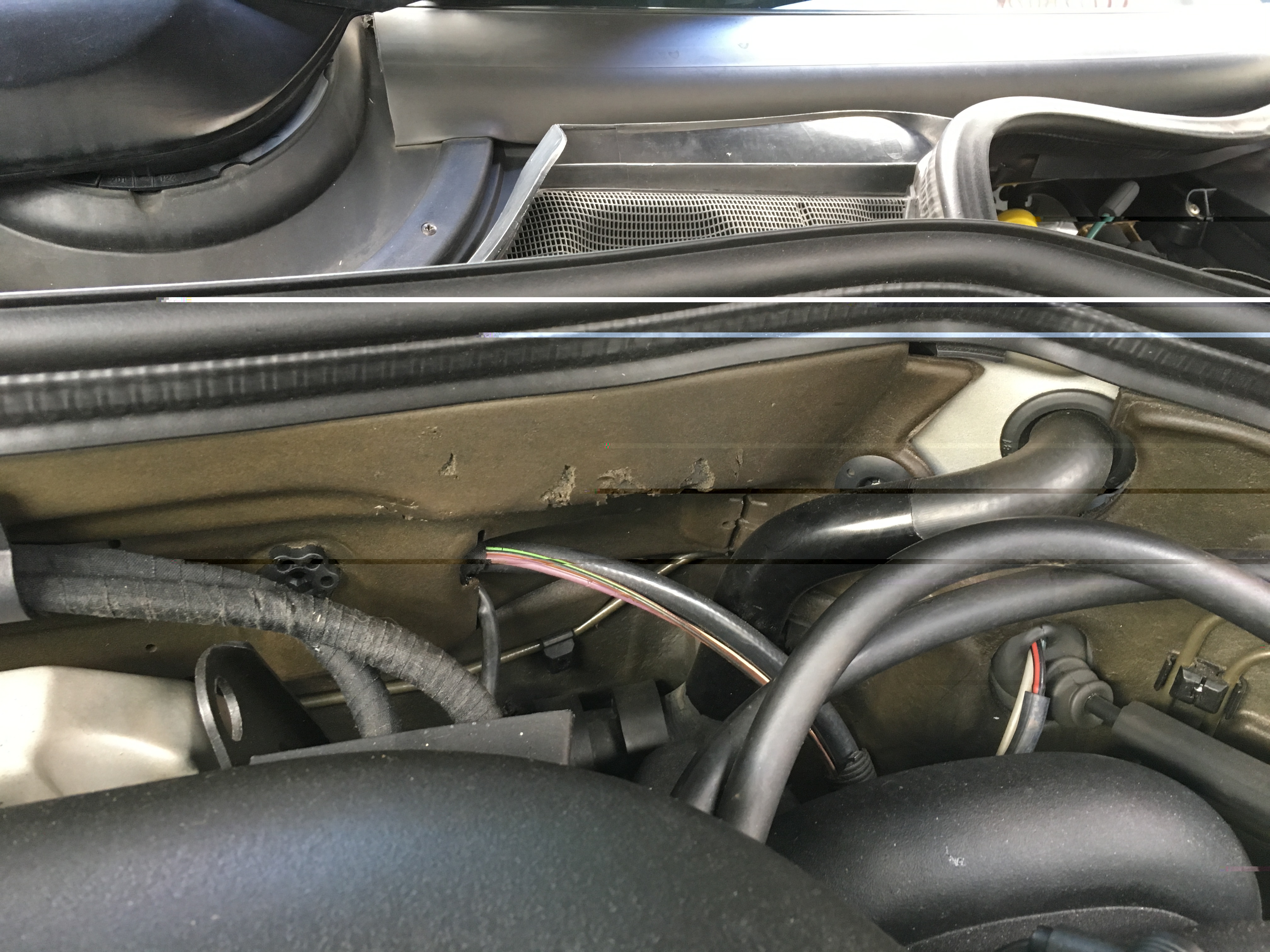

Hallo medesterren, bij mijn 320 1993 lopen bijgaande gekleurde draden uit het het schutboord onder voorruit in de motorruimte.
De zwarte geribbelde platic isolatiebuis is al volledig vergaan en zo te zien zal de draadisolatie niet lang meer houden.
De 3 draden lopen samen met de dikke kabel (stroom startmotor).
Weet iemand welke funktie de 3 dunne draden hebben? Zijn deze eenvoudig te vervangen?
Tips welkom.
Alvast Dank!

Ben bang dat jou kabelboom nooit is vernieuwd

Ja, dat dacht ik ook. Maar volgens mij zijn deze draden geen onderdeel van de motorkabelboom. Ik wil ze echter wel vervangen maar weet nog niet waar ze achter het schutbord heen lopen.

De slechte isolatie heeft alleen betrekking op de motor-kabelboom, dus de kabel van de HFM module, de ETA, de ontsteking en alle sensoren. De rest van de kabels valt hier buiten.

Nieuw tapeje er omheen wikkelen en niet te druk om maken.

Dat zou olie niveau sensor, olie druk gever en een draad naar je dynamo kunnen zijn.
Ook die bekabeling is van de ÔÇ£slechteÔÇØ soort en moet eigenlijk worden vervangen.
Ben niet zeker of het die draden betreft maar dat kan je dus makkelijk controleren.

De paarse is voor je signaal naar de startrelais, de andere weet ik niet.
