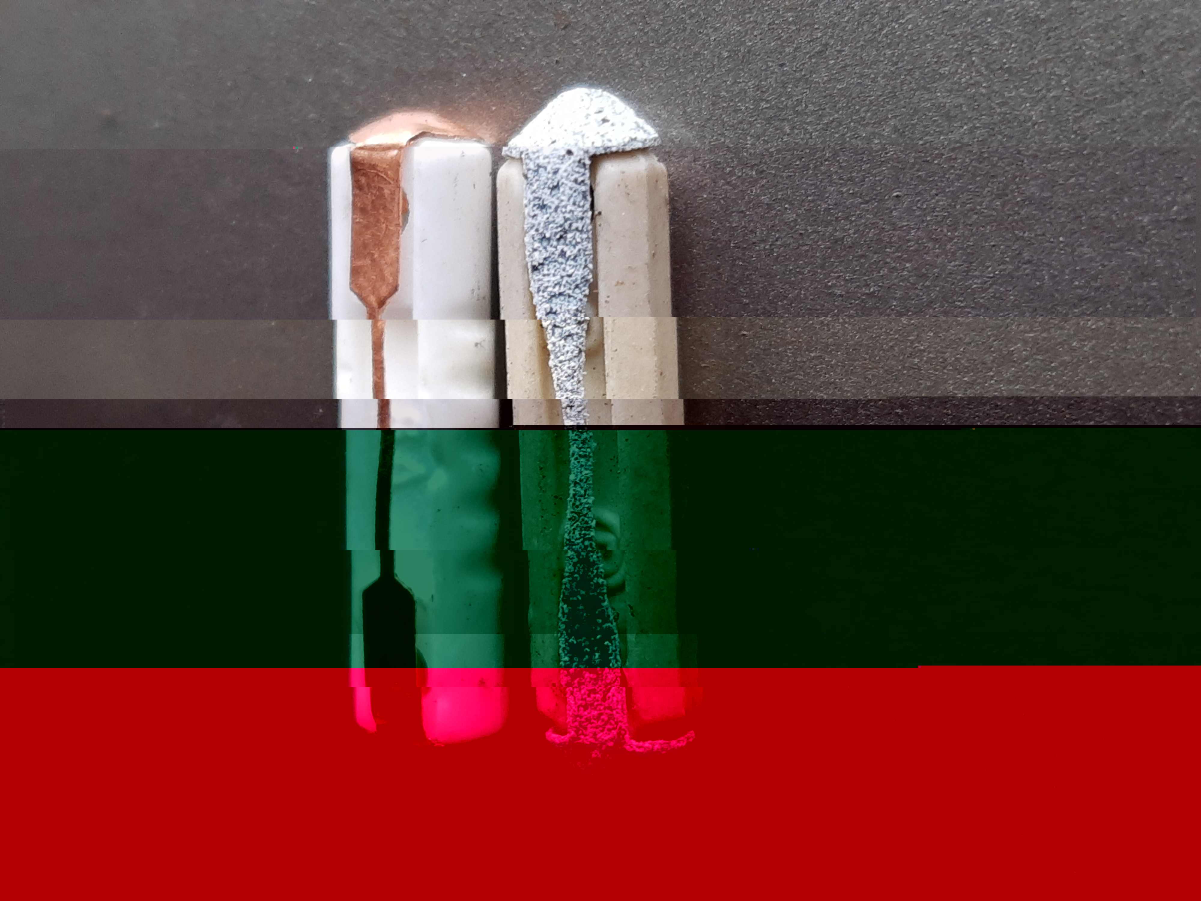

Re: Waar koop je nog koperen torpedozekeringen?
Geen of zo goed als geen corrosie meer tussen de zekeringen en de messing klemmen van de zekeringkast.
Met 2 verschillende metalen (aluminium en messing) krijg je galvanische corrosie, stroom erbij verergerd dat nog wat.
Heb de zekeringen uit de link zelf ook, zitten er nu 2 jaar in, nog niets aan te zien nu.
Is idd China spul, voor montage even aan de achterkant van de zekeringen de koperen lipjes goed in de gaatjes duwen, niets aan de hand daarna.
Pasvorm geen problemen mee, doorbranden ook niet, nog geen 1 als gevolg van slechtere kwaliteit zekeringen.
Degene die doorbrande was terecht, kortsluiting in draad naar 1 van de claxons. Daarna in 2 jaar niets meer kapot. En rij 6 dagen van de week in de auto dus zekeringen zien genoeg stroom.
In de andere Benz zitten ze ook al 2 jaar, deze heeft al 2 jaar niet gereden, staat onder een open carport en wordt goed vochtig, ook daar geen corrosie.
Daarvoor heeft de auto met aluminium exemplaren 2 jaar in dezelfde omstandigheden gestaan, resultaat een kast vol corrosie, elke zekering had corrosie tussen de zekering en de klem.
(Had voordat de auto stilgezet werd alle zekeringen schoongemaakt en sommige vervangen.)
Op deze manier geen rare elektrische manko's als gevolg van slecht contact van de zekeringen.

- IMG_20200111_150625339.jpg (2.37 MiB) 1797 keer bekeken
- IMG_20200111_150558038.jpg (2.42 MiB) 1797 keer bekeken
