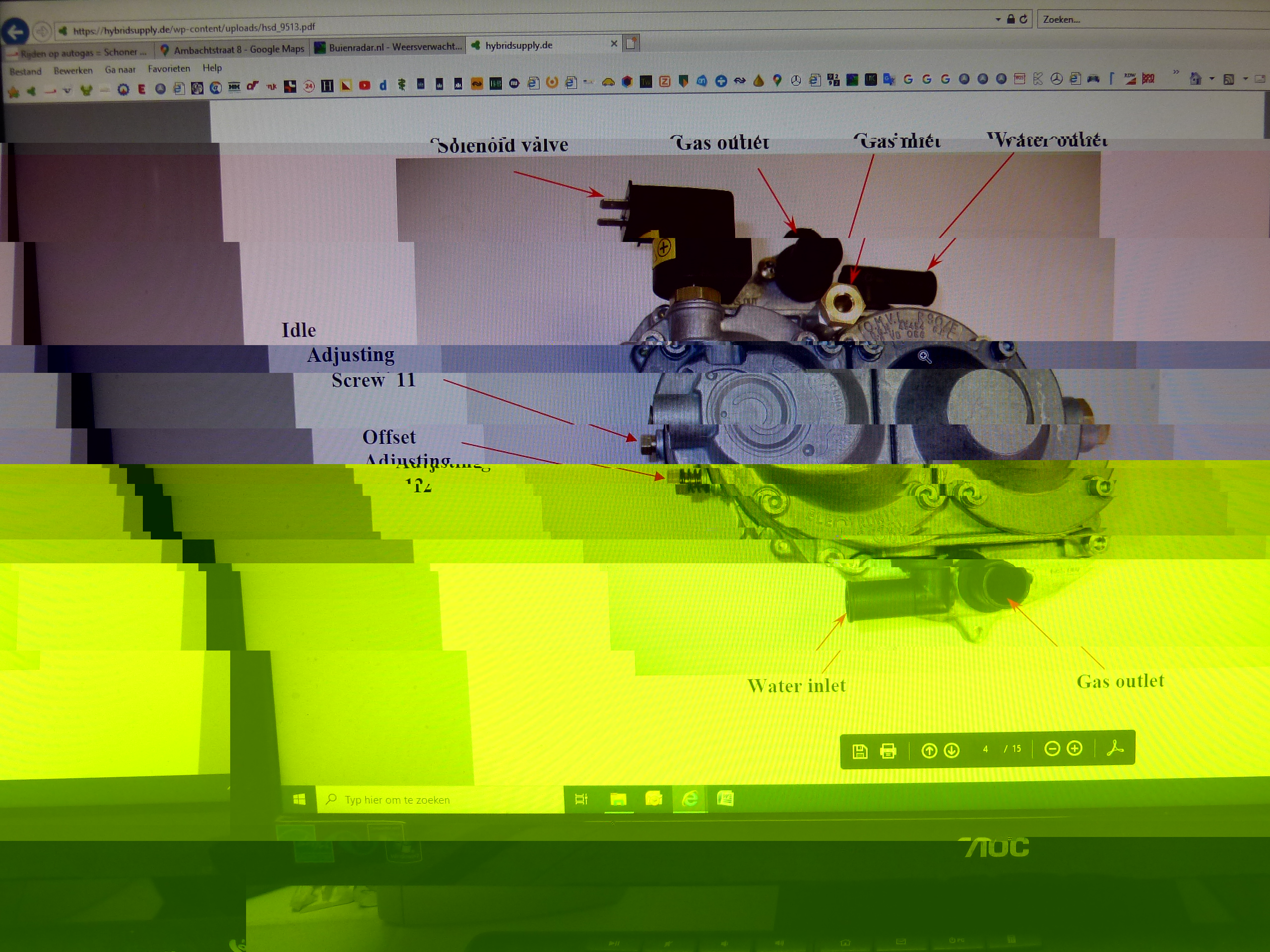

Hoi Richard, ja ik heb al een paar foto's gemaakt, maar per ongeluk weer gewist, ik heb er nog een foto van, en daaruit kan je net zien dat de bovenste gast uitstroom afgedopt is, dus de onderste gasuitstroom wordt gebruikt, en die moet je dan ook losmaken denk ik om de sludge er uit te laten stromen.
Was het maar wat lekkerder weer weer, het is nu niet lekker om even onder de motorkap te duiken,
Ook heb ik nog een foto van een site gehaald waar je duidelijk de aansluiting op terug vindt.
