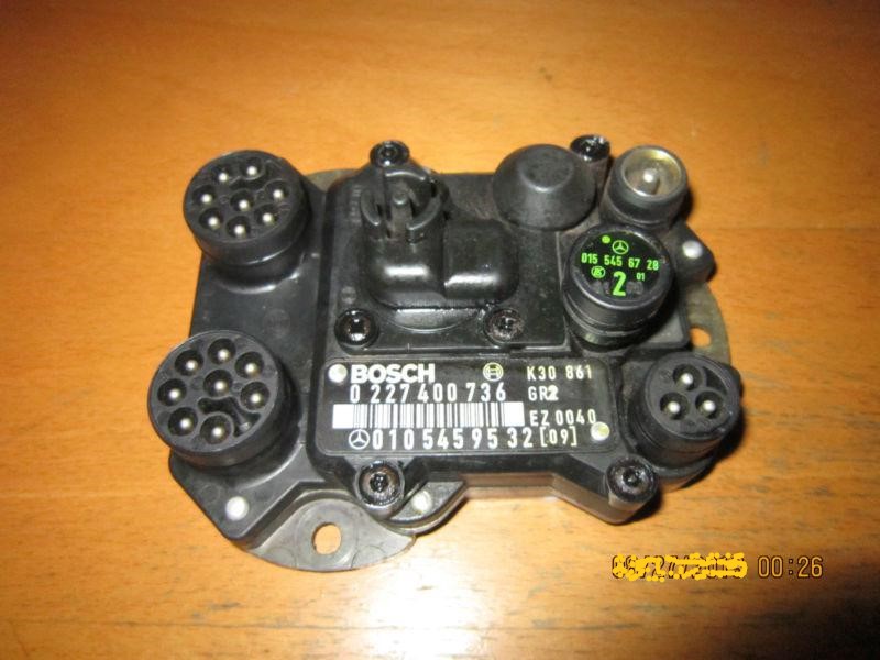

Heb nog wel een onstekingmodule liggen die ik ten onrechte verdacht. Als ik je daarmee kan helpen ? Ik hoor het wel.
Bob
Hierbij een fotootje vd unit die ik heb liggen.
Onstekings unit 300E

HakanC schreef: 0 227 400 736
010 545 95 32 [09]

Lijkt me niet hetzelfde, jammer.

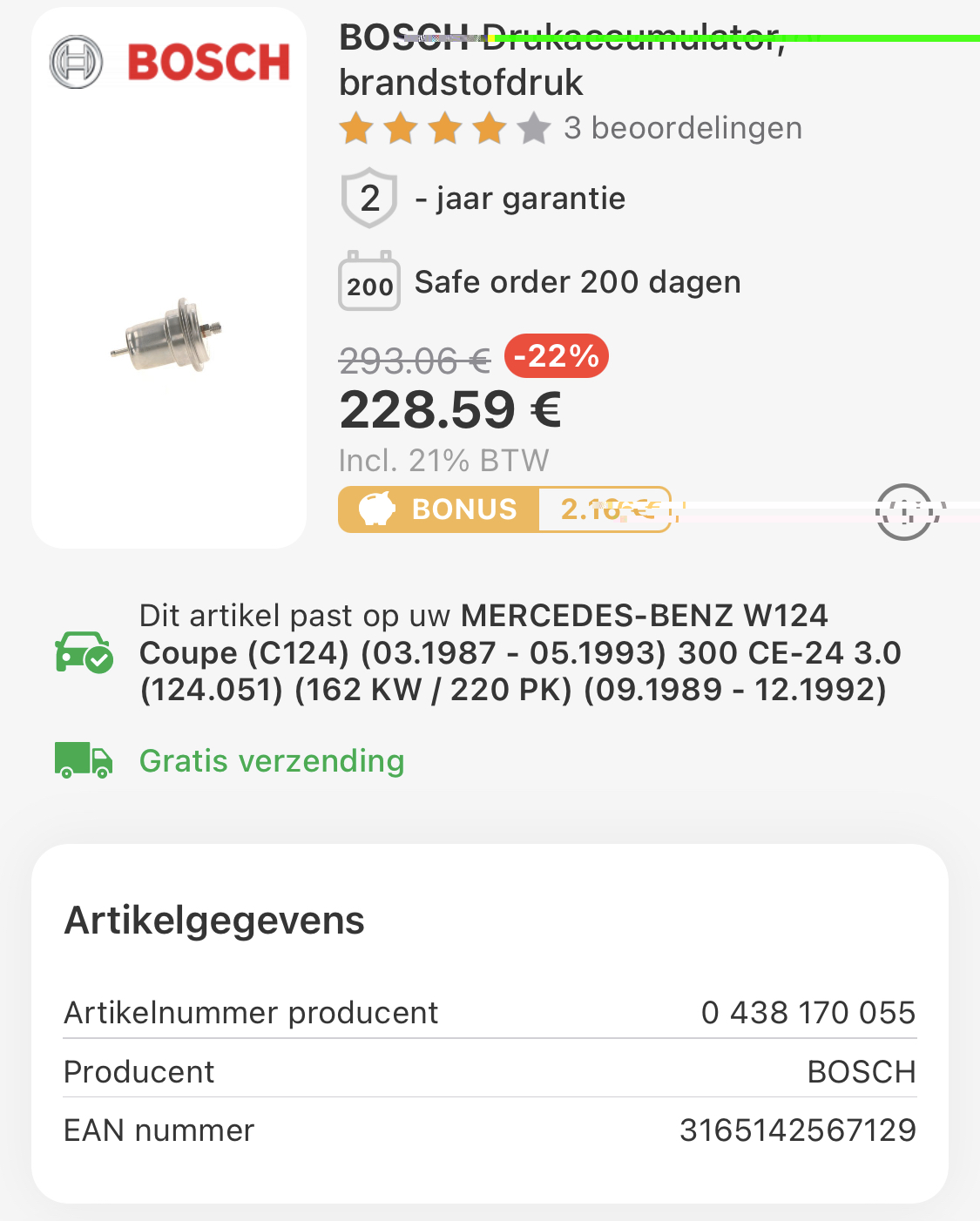

Dankje!
Op basis van eerdere opmerkingen in dit topic (en YouTube filmpjes) dacht ik ook aan de accumulator, die naast het brandstof filter onder de auto.
Ik zie een Bosch versie bij AutoDoc. Zal even een hogere korting afwachten, dat verschilt daar per dag:
Vergelijkbaar MB nummer: A0004760921
Ik zal het filter ook meteen maar vervangen.

@RJB Betreffende het vervangen van de accumulator : Dat zou ik idd eerst een testen zoals beschreven. Duur ding, dus je wil zeker zijn dat het aan vervanging toe is. Bij mijn M103 viel het vervangen van de injectoren goedkoper uit dan een nieuwe accumulator.

Ben benieuwd of jouw problemen opgelost zijn, Hakan. Je hebt er in ieder geval een hele hoop nieuwe en gecontroleerde onderdelen aan overgehouden.
Ik heb de accumulator van Bosch besteld, voor Ôé¼ 184 thuis. Testen doe ik nog maar ik heb twee 300CE-24ÔÇÖs dus vroeg of laat heb ik dit onderdeel toch een keer nodig. Ik verwacht en hoop vroeg want dat zou oplossen van mijn lastige start betekenen.
