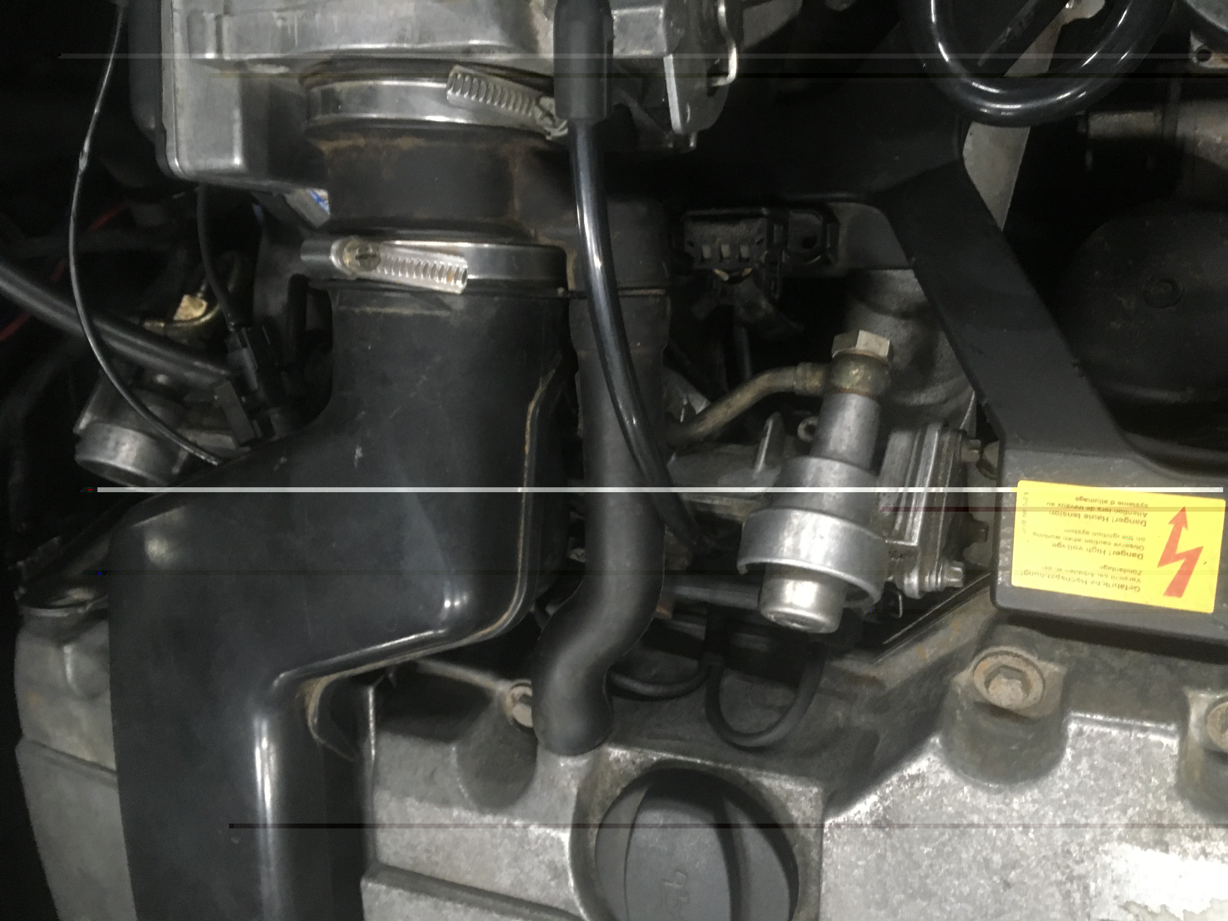

Specialist Jaap Pul in Urk heeft net gekeken en zag dat er benzine lekte bij de ÔÇÿBrandstof rail regelaarÔÇÖ. In die rail zit een drukregelaar die is van binnen lek zei hij. Dus ik ga er een zoeken, eventueel 2e hands, ik ga even bellen met een aantal onderdelen huizen, en laten monteren. Verder heeft hij hem uitgelezen en geen storingen. Ik hoop dat het dan verholpen is.

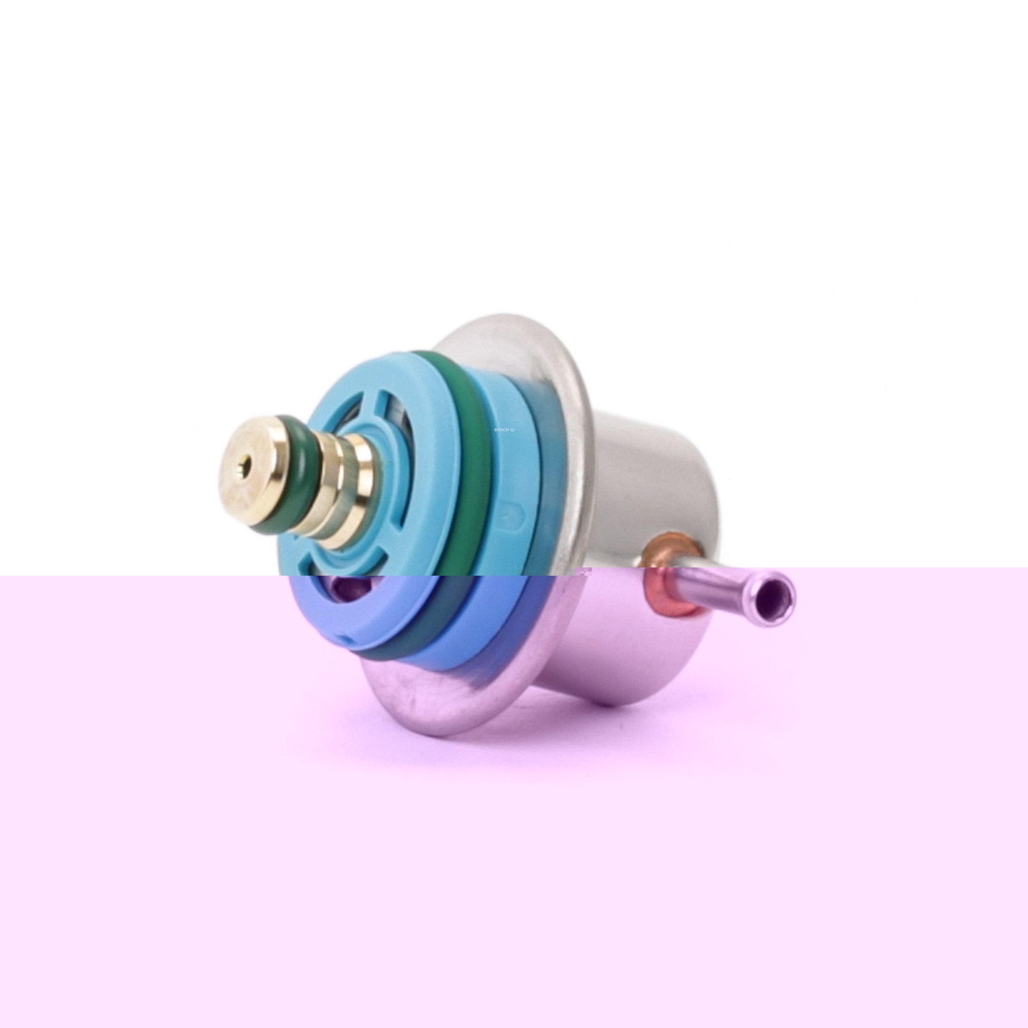

Garage Pul heeft zelf toch een Brandstofdruk-regelaar besteld, zo eentje als op de foto hieronder. Dinsdagavond gaat Jaap hem monteren, hopelijk start hij weer goed altijd
- 89A66C95-AC77-4E1A-9BD9-328712759C42.jpeg (91.14 KiB) 1406 keer bekeken
Re: Startproblemen W124 220 benzine
Een betere is er niet
dus grote kans dat je startprobleem is opgelost.
