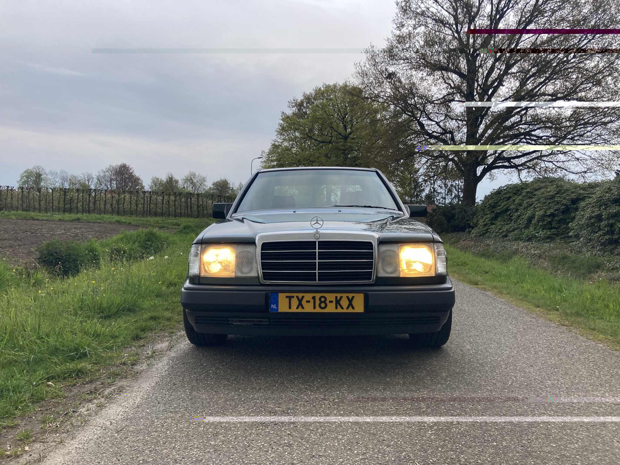

Het is alweer een tijdje geleden, maar ik post nog even een update van de opknapbeurt van afgelopen jaar! Ik heb hier en daar wat adviezen gevraagd over verschillende zaken, met name over de kleurcode voor het bij spuiten van de rotte carrosserie delen. Wel zo netjes om even het eindresultaat te laten zien :) .
Buiten een aantal zaken onder de motorkap heb ik de volgende dingen aan de buitenkant aangepakt:
- De roest van alle 4 de wielranden verwijderd en opnieuw gespoten
- Spiegels gespoten in kleur
- De onderkant, dorpels en binnen wielkuipen behandeld met 3M Unterbodenshutz (geweldig spul)
- Volledig gepolijst
- Nieuwe grille en ster.
- Chrome rand van grille gepolijst met nat aluminiumfolie (werkt echt!)
- Verlaagd met Eibachveren i.c.m. veerrubbers met 1 nokje
Ik ben nu tevreden met de stand van de auto, er is alleen nog een klein probleempje dat de wielen de voorschermen raken. Ik kan het niet heel goed lezen, want het is een beetje weggesleten maar de AMG wielen hebben et waarde 35 (volgens mij afkomstig van een W210) met bandenmaat 225-45-17. Ik kan proberen 215-45-17 erop te leggen, maar ik denk dat ze nog te ver naar buiten komen. Dit nog even oplossen dus en verder wellicht deze zomer wat beschadigingen aan de stoel aanpakken.
Verder kan ik weer lekker rond toeren :D

Hallo Pieter wat leuk dat je het resultaat laat zien en hij ziet er prachtig uit ik vind je velgen ook erg mooi ik weet alleen dat bij een ET van 35 ze wel wat verder naar buiten komen te staan misschien dat inderdaad de 215 beter is??
Mooi dat je hem origineel laat dat vind ik zelf ook het mooiste heb nu 17 inch velgen klaar liggen om te spuiten maar verder hou ik hem ook origineel ;)

Hallo Pieter ik heb toch eens een vraag aan je de AMG velgen die je hebt gekocht daar ben ik ook al heel lang naar op zoek geweest vind ze super staan onder onze auto.
Ze worden niet echt vaak aangeboden ik hou het forum en internet in de gaten maar je moet net even geluk hebben denk ik :roll:

Zeker mooi geworden! Staat hem erg goed.
Ook heel mooi verlaagd :)

Ik vind het een mooie auto in een fraaie kleur.

Knappe wagen.
Heb zelf destijds met gelijke velgen als de jouwe onder mijn 95er W124 gereden met 225 banden, dat gaf geen problemen.
215 breed zou moeten passen zou je dan denken... Maar zeker weten doe ik het ook niet.
