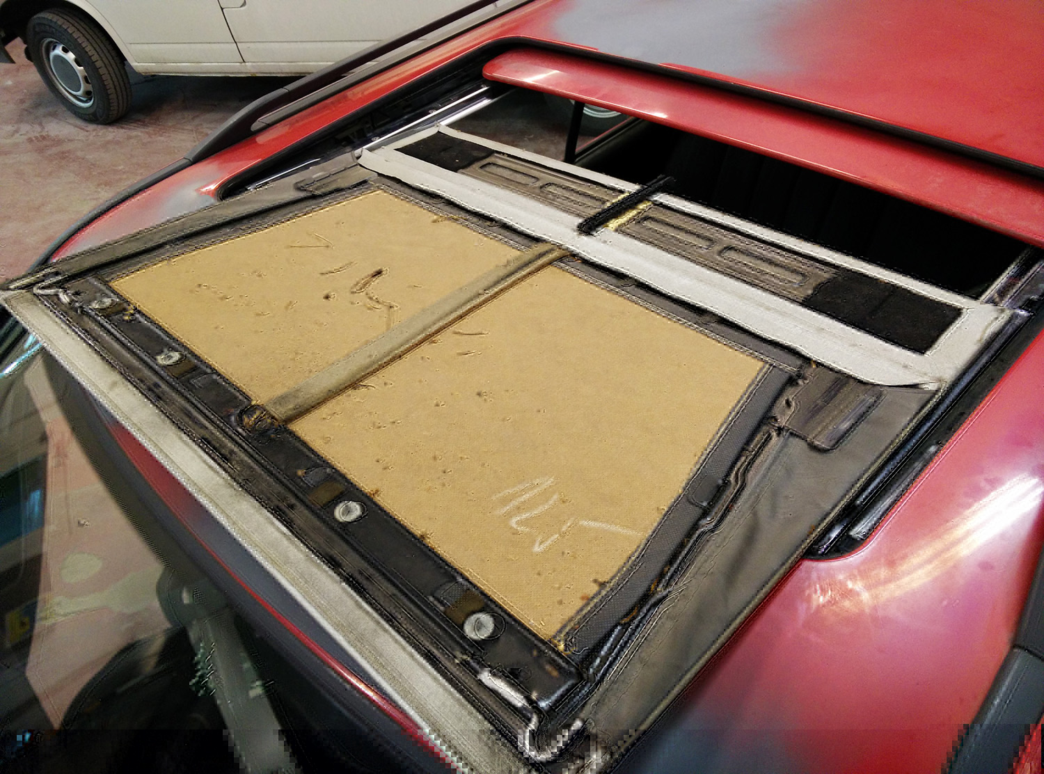

De hemelbekleding van mijn W124 is zoals bij velen gaan hangen.
Nu wil ik de hemelplaat eruit halen om deze schoon te maken en er nieuwe hemelstof op te plakken.
De stof die er origineel opzit kan ik niet vinden en mij is ook verteld dat deze na loop van tijd weer zal gaan hangen.
Ik heb nu dus andere stof op het oog maar deze is natuurlijk anders als de originele.
Dit is niet erg alleen de plaat die tegen de onderkant van het schuifdak zit is ook bekleed en zal dus ook vervangen moeten worden.
Is deze vervangbaar?
De originele stof is vrij dun terwijl de nieuwe die ik heb gevonden +- 3mm dik is.
Ik ben dus ook bang dat dit gaat schuren.
Iemand ervaring met dit klusje??
Hier nog een foto ter verduidelijking uit een oud topic

Deze man heeft mij verteld dat hij vaker hemels heeft gedaan van de W124 en dat dit een erg lastig verhaal is.
Klanten kwamen na een tijdje terug omdat de hemel toch weer ging hangen,
hoe goed hij de hemelplaat ook schoonmaakte.
Volgens hem is de hemelplaat zelf wat vettig en gaan dit vet en de lijm niet samen waardoor het niet meer hecht.
Hij begint er niet meer aan.
Een ander forumlid heeft mij verteld dat hij zelf nieuw stof heeft gekocht via ebay en deze heeft gelijmd na het schoonmaken van de plaat. Bij hem is na 2 jaar nog alles intact.
Omdat ik erg twijfelde over het schuifdak gedeelte ben ik langs gegaan bij een auto stoffeerder.
Hij heeft geen vergelijkbaar stof op voorraad maar gaat bij de leverancier kijken naar de mogelijkheden.
Ook vertelde hij dat het origineel stof waarschijnlijk ongeveer net zo dik was als de andere verkrijgbare stoffen.
Het schuim zit namelijk nog tegen de plaat geplakt of is deels vergaan door de tijd.
Dit betekent dus dat het schuifdakgedeelte waarschijnlijk ook gewoon te vervangen is door nieuwe stof en niet zal gaan schuren.
