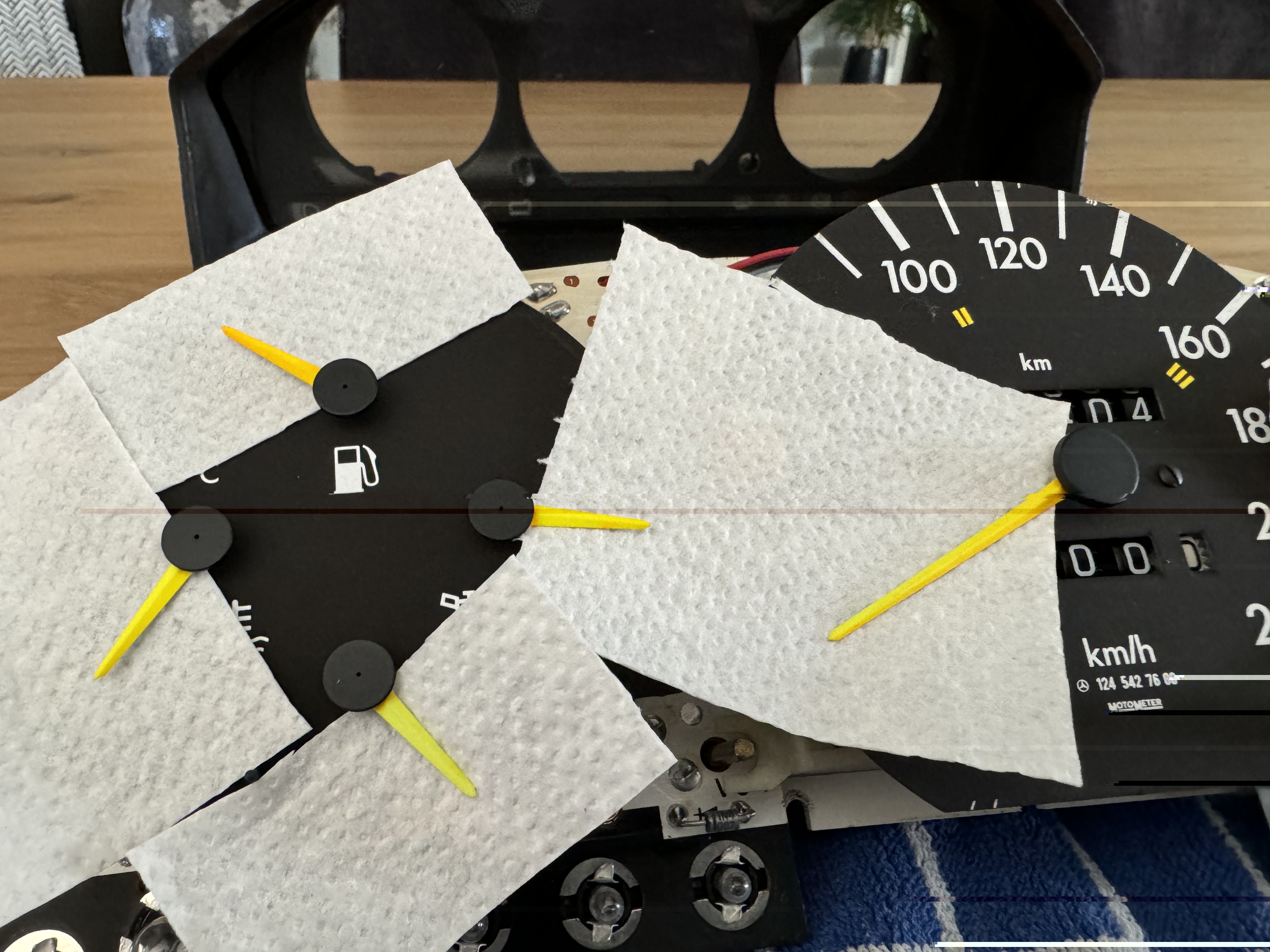

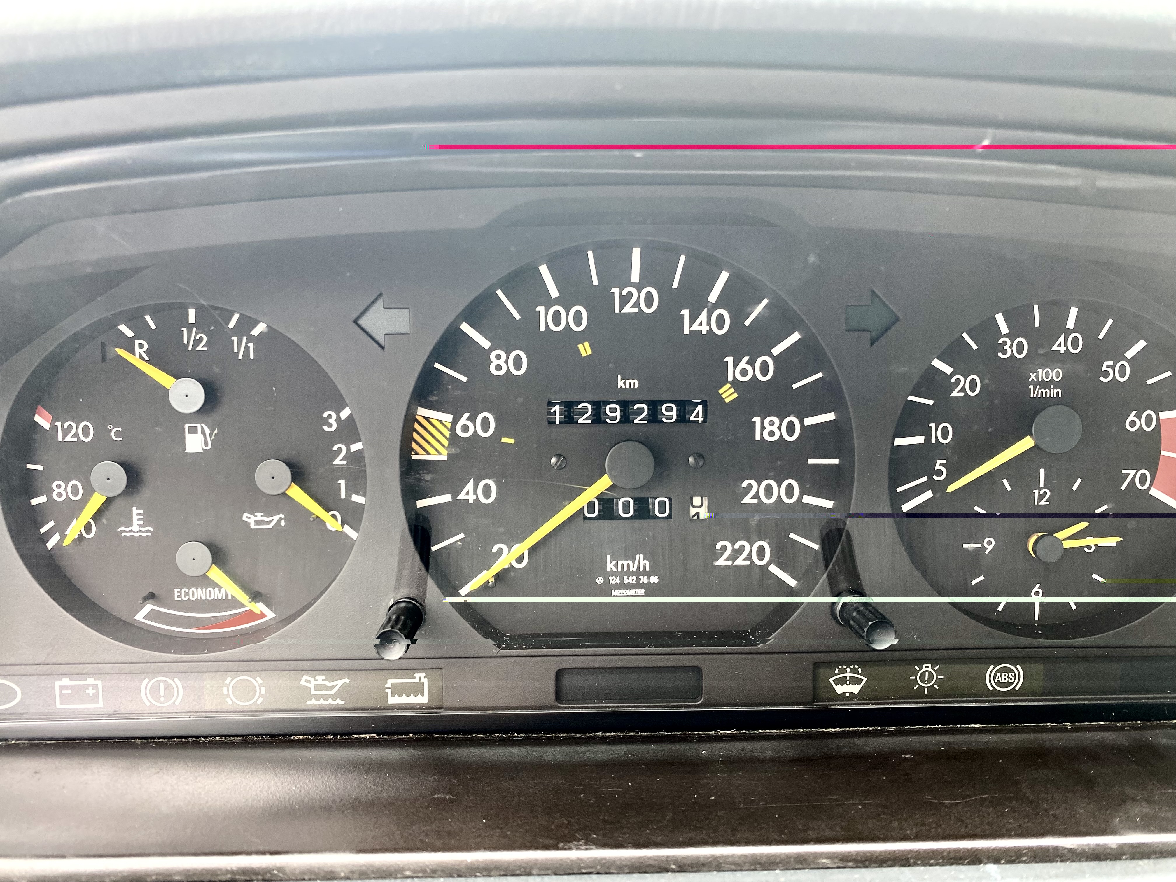

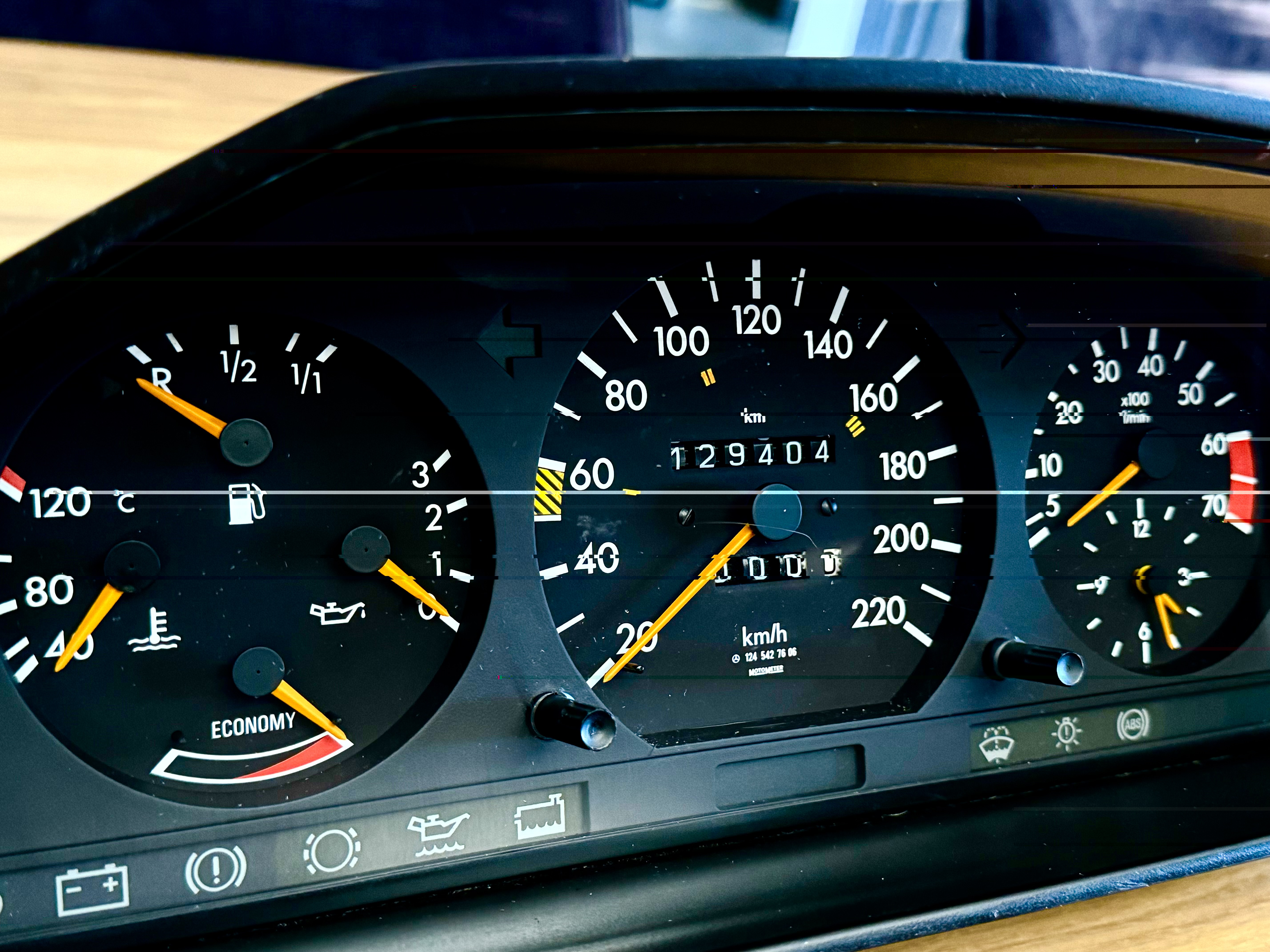

Vergeelde tellerwijzers doen wat mij betreft altijd wat afbreuk aan het dashboard van een old-school Benz, daarom heb ik ze met bouwpakketverf weer op kleur gebracht. Best tevreden met het resultaat!

Netjes :handgestures-thumbup:

Mooi werk!

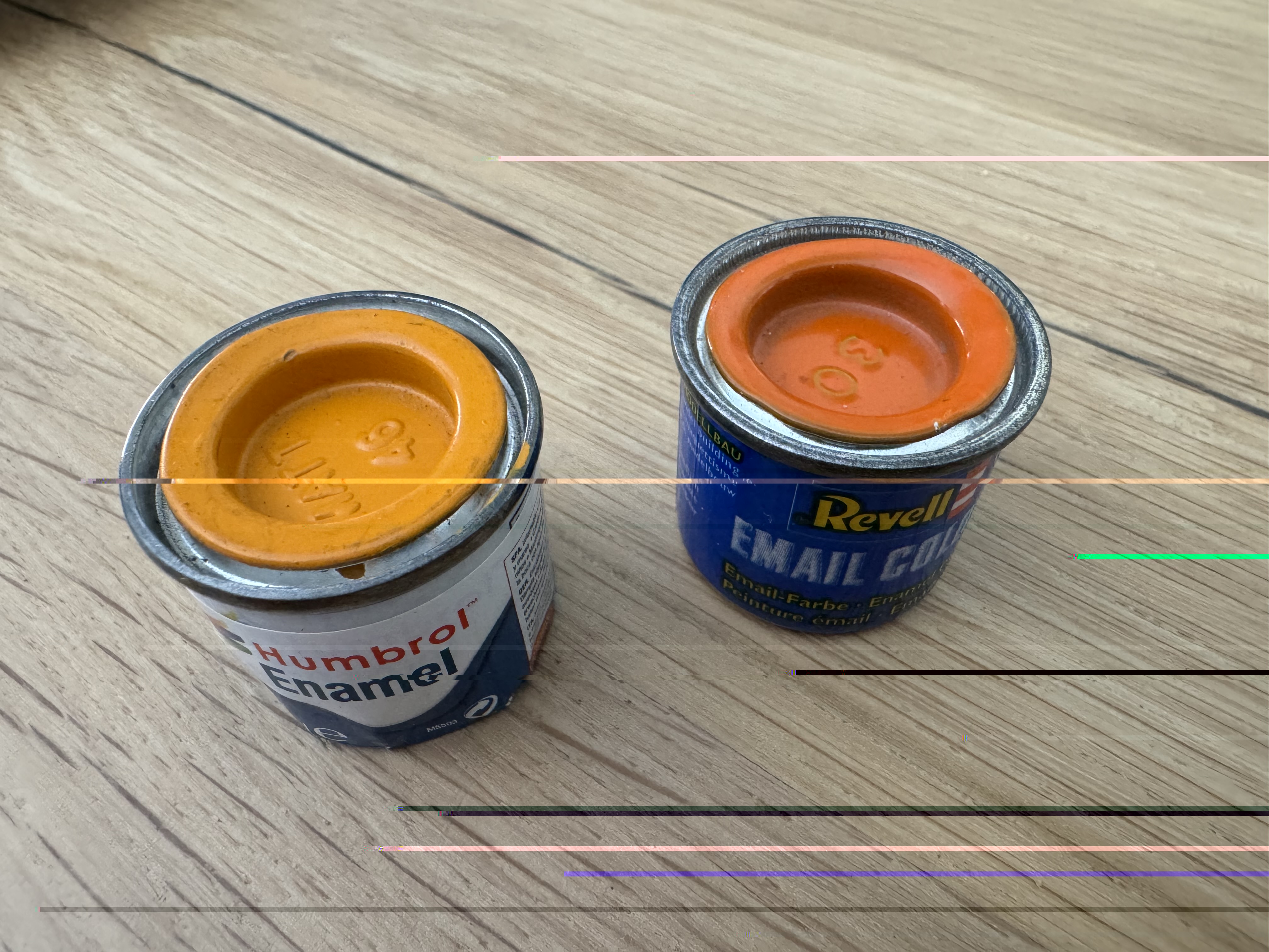

Met welke verf heb je dit gedaan? En heb je de teller plaat ook meegenomen, of zie ik dat verkeerd?

Ik had bij een modelbouwzaak 2 potjes verf meegenomen die het beide net niet waren (30 en 46, de ene was te geel en de andere te oranje), die heb ik gemengd tot de kleur naar mijn zin was. De streepjes op de tellerplaat waren minder sterk vergeeld dan de wijzers, toch heb ik ze voorzichtig meegenomen met een cocktailprikker.
