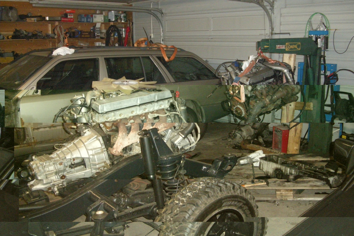

Volgens mij moet het dan zijn,WAT HEB JE JE 124 VANDAAG AANGEDAAN? ik heb de motor et uit gehaald voor mijn G projekt.
gr ron
