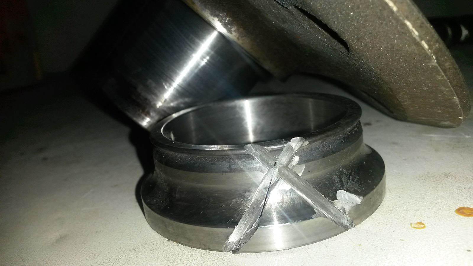

Het ergste was de naaf, deze eruitgedrukt tegen de achterplaat, en daarmee het oude lager aan gort gedrukt.
Volgens mij was dit onvermijdelijk, en ook niet erg.
Een gedeelte van het oude lager bleef achter op de naaf, welke ik met een dremel heb doorgeslepen en met een ferme tik los kreeg.
Volgens alle aanwijzingen het oude lager eruitgeperst, wat met het juiste gereedschap prima ging.

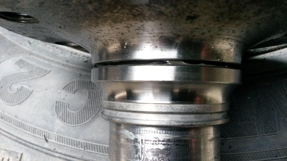

Alles goed schoongemaakt en het nieuwe lager erin geperst, ook zonder problemen.
Radlager nach Einbau 1.jpg (149.21 KiB) 2998 keer bekeken

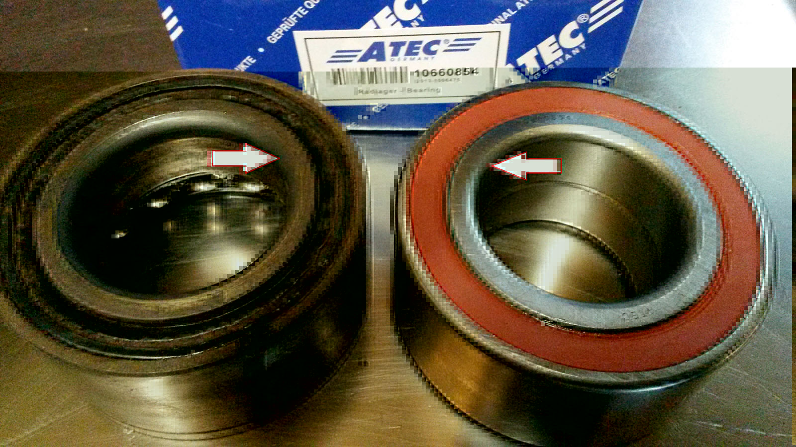

Maar nu komt het...
De naaf eringeperst tot het 'einde', daar had ik al een beetje vreemde gevoel bij, het leek net of de naaf verder moest,
wat niet ging....achteraf denk ik het nu te kunnen verklaren.. maar op dat moment ...was ik al te laat.
Het lager zit erin, de naaf erop... en om de boel nu weer los te halen lijkt me niet verstandig, daarmee denk ik het nieuwe lager te gaan vernaggelen...

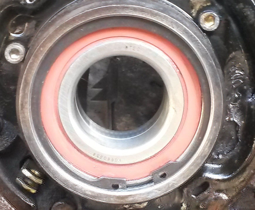

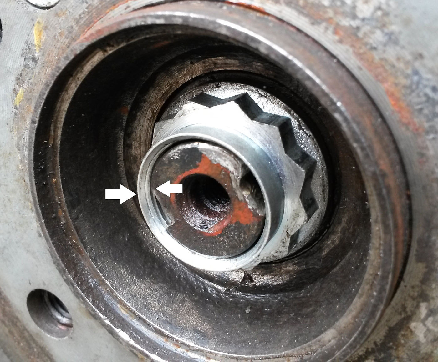

De nieuw bestelde lagers blijken WEL de juiste afmetingen te hebben, maar er lijkt een verschil te zitten in de
ronding aan de binnenzijde van het lager, deze komt nu niet overeen met de ronding van de naaf, waardoor deze dus net niet ver genoeg op het lager geperst kan worden, ik heb het over ongeveer 2 milimeter!
Het gevolg is wel dat de 12 kant moer niet ver genoeg op de as gedraaid kan worden.. dat viel me ook meteen op.
en daar valt misschien nog wel mee te leven, maar nu blijkt dat de Remklauw ook niet meer past !
Radlager unterschied x.jpg (281.16 KiB) 2998 keer bekeken
Ik heb inmiddels een Email gestuurd naar Duitsland, volgens mij heb ik de 'verkeerde lagers' gekregen?
Misschien dat er meer hobbyisten zijn met deze ervaring?, heb ik misschien iets verkeerd gedaan?

ik zou niet je remklauw aanpassen. Zoals je het nu omschrijft, lijkt het mij duidelijk voor de fabrikant/leverancier dat er iets niet klopt. Zou ook even wat tips aan ze vragen omtrent het verwijderen van het zojuist gemonteerde lager...

Om de oude binnenring los te krijgen van de naaf ben ik zelfs even met een lasapparaat bezig geweest om deze binnenring warm te 'stoken'... wilde niet lukken, en helaas ben ik nog niet in het bezit van een fatsoenlijke Toorts.
Ik moet zeggen met de dremel en een beetje met beleid te werk gaan is het zeer goed gelukt, geen beschadiging op de naaf ( misschien ook een beetje geluk natuurlijk, en dat 2 keer , zowel links als rechts)

Lagernummer 10660854 van ATEC (10660855 is het artikelnummer per 2..)
Als ik nu op de site van ATP kijk;
https://www.atp-autoteile.de/product/44 ... etails.htm
Dan zie ik hier het 'juiste' lager afgebeeld, deze zijn blauw in uitvoering, met volgens mij de juiste flens,
ik heb rode gekregen zoals jullie op de foto's kunnen zien.

Eindelijk, de nieuwe lagers zouden binnen zijn ! (dit was vorige week)
Maar wat blijkt, en de teleurstelling was groot; van de 4 nieuwe lagers die ik zou moeten krijgen,.... krijg ik er 1 (een) !
EN als klap op de vuurpijl blijkt dit lager dan ook weer gelijk te zijn aan de 4 lagers die ik reeds in mijn bezit heb.
DE VERKEERDE DUS.....

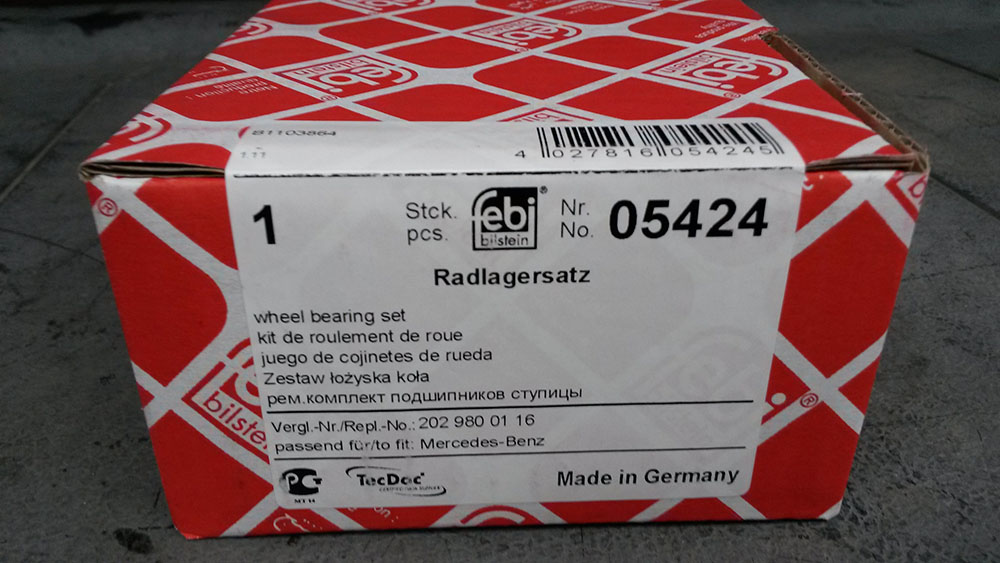

Inmiddels al bij mijn plaatselijke leverancier geinformeerd naar nieuwe lagers, deze waren op voorraad(!) en mocht ik

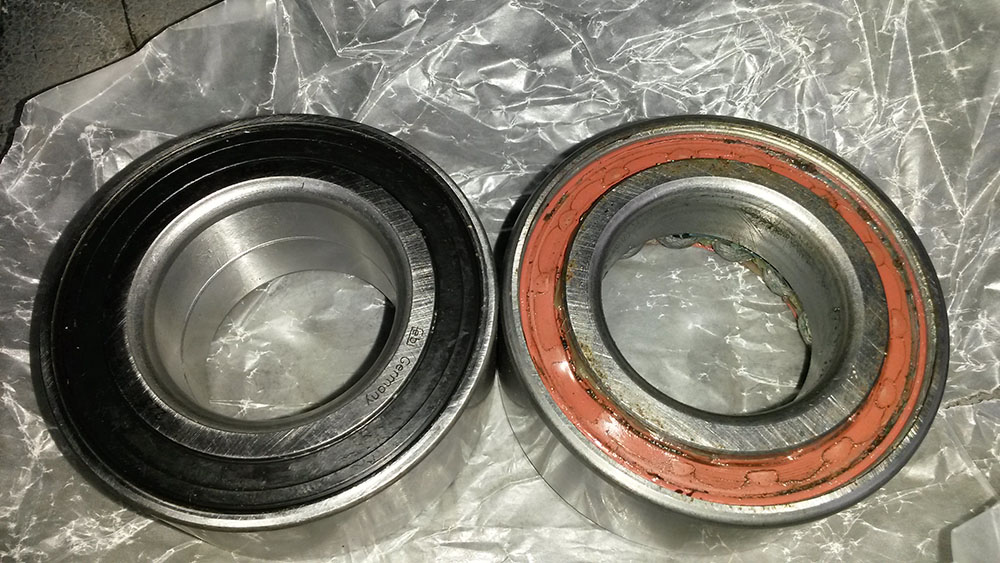

voor een zeeeer schappelijke prijs meenemen, deze lagers waren van Febi.
hier de verschillen;
Febi versus Atec
Febi versus Atec
20140428_194239 febi .jpg (186.61 KiB) 2838 keer bekeken
Ook zeer duidelijk het probleem in beeld;
ruimte tussen lager en naaf (nog geen 2mm)
20140428_191511 ruimte.jpg (116.27 KiB) 2838 keer bekeken
FEBI lagernummer;
juiste lager
juiste lager
20140428_194700 febi luiste lager.jpg (138.73 KiB) 2838 keer bekeken
