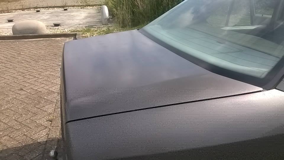

Vandaag best veel. Knipperlicht rv zat er niet echt lekker in, maar de koplamp ook niet. Het paste gewoon niet goed. Uiteindelijk het wielscherm rv een paar mm omhoog gezet, want dat bleek het probleem. Daarna lijnde alles gewoon mooier uit en past de knipper en koplamp ook netjes. Verder de stekker goed schoongemaakt, zodat groot licht rechts altijd werkt. Osram Nightbreakers er in. Olie bijgevuld, rest van de sappen in orde. Sensor van ruitenwisservloeistofreservoir gereinigd met resultaat: meldingslampje dash is weer uit.
Ook wilde ik de dempingsmat in de motorkap lijmen, maar de spuitlijm werkte niet mee.

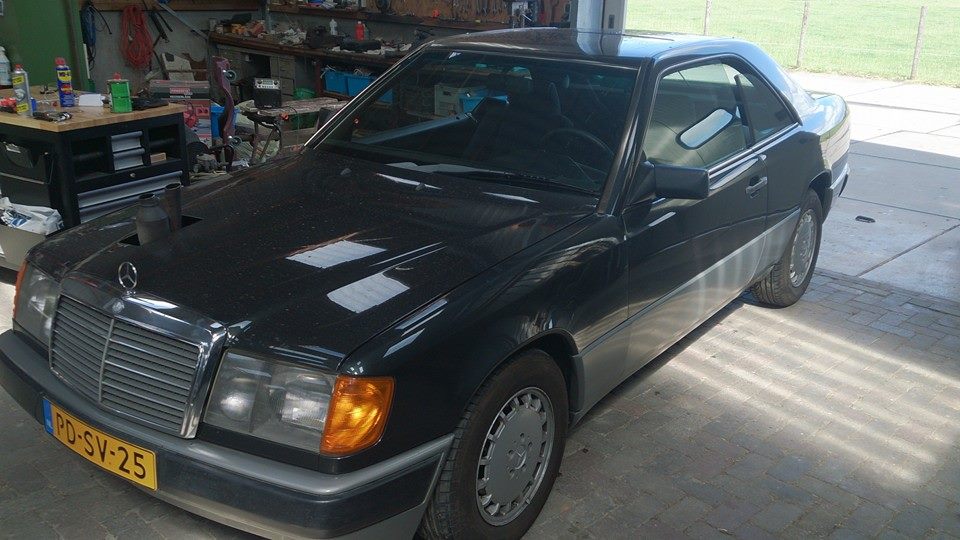

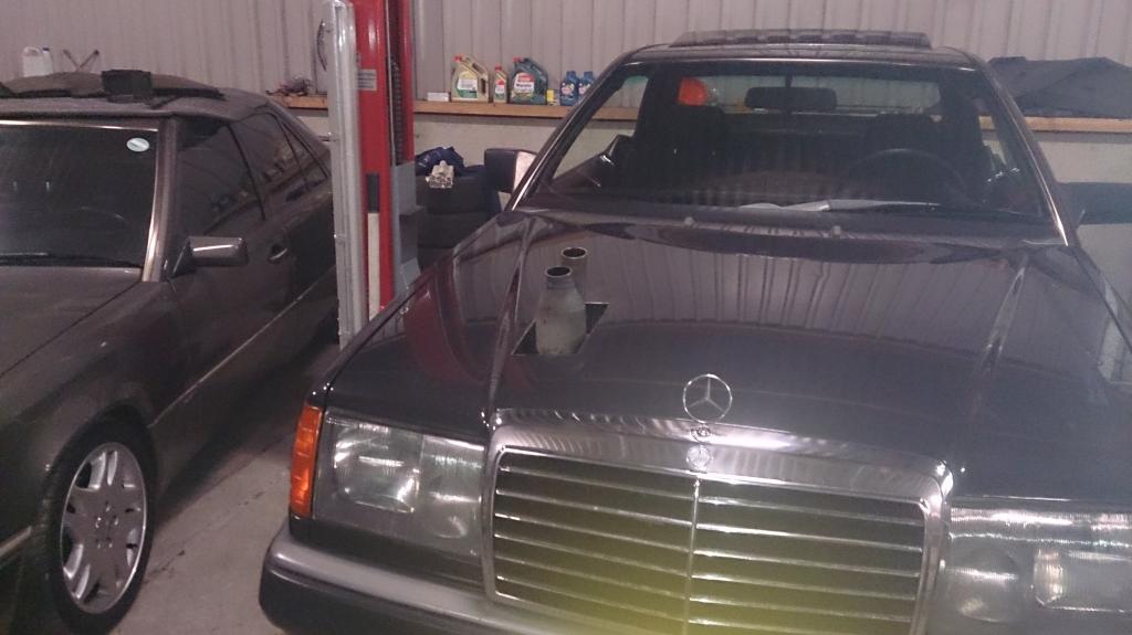

Ik zal waarschijnlijk een hoop puristen hiermee tegen t hoofd stoten, maar voor de lolbroeken onder ons misschien wel te waarderen:
Bonnet-Exit uitlaat op de 'soon-to-be-parted-out' 300CE (Straight pipes !!

hahaha wat een tof filmpje! Ik ben meer van naturel, maar kan dit filmpje waarderen zo, ziet er netjes uit!

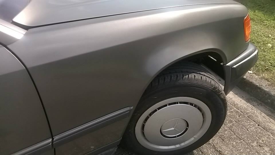

Het was vandaag prima weer, temperatuur was goed om de plekken en krassen van de auto over te spuiten.
De achterklep, rechter achterportier, en rechter voorscherm heb ik overgespoten. Het resultaat is toch wel netjes geworden, eigenlijk boven verwachting. De autolak laten maken bij De Boer autolakken in de Televisiestraat in Den Haag.

Ziet er mooi uit man.
Er is een spuiter aan je verloren gegaan.

Dank je wel Lex.
Ben wel voorzichtig te werk gegaan, ben eerst met het voorscherm begonnen. En daarna verder. Ik denk dat de buiten temperatuur goed was, de lak vloeide mooi uit.
Ik had bij verschillende spuiterijen prijsopgave gedaan, ik vond het al met al een hoop geld. de duurste rekende 1500 euro. Groetjes Erik,

Dat spuitwerk ziet er zeker goed uit. Ik heb laatst via internet lak in een spuitbus besteld op kleurcode, maar dat was helaas geen succes: het was een heel andere tint. Heb je dit met spuitbussen gedaan of een luchtcompressor?
EPM
Bedankt voor de reactie. Alles is met 3 spuitbussen gedaan. 3 bussen metallic, 1 bus primer, 3 bussen blanke lak 1K. Ik heb daar de achterklep, rechter achterdeur, en rechter voorscherm mee gespoten.
De lak heb ik laten maken bij De Boer autolakken In Den Haag.
Onder de motorkap heb ik het kleurnummer overgenomen. Op een aantal plekken zaten diepen krassen deze heb ik eerst met Rust Remover van Epifanis behandeld, daarna met 2 lagen primer, en drie lagen metallic lak, na elke spuitbeurt de nevel verwijderen (wassen) als laatste met blanke lak 2 lagen. Dit laatste vindt ik het moeilijkst i.v.m. mat opdrogen van de lak. Op liggende delen is dit lastig gegaan. Ik heb de oude foto's bijgevoegd.

Het resultaat van je spuitwerk is in ieder geval uitstekend. Waar ik wel over te spreken ben is de 2 componenten blanke lak die ik destijds heb gebruikt: het geeft een mooie glans. Misschien moet ik ook eens langsrijden bij De Boer autolakken voor een juiste kleur. Wat kosten die spuitbussen lak?
EPM
De blanke lak 1k (spraymax) 400 ml 14.45 eur. ex btw.
Spuitbus metallic maatwerk 400 ml 19.58 eur. ex btw.

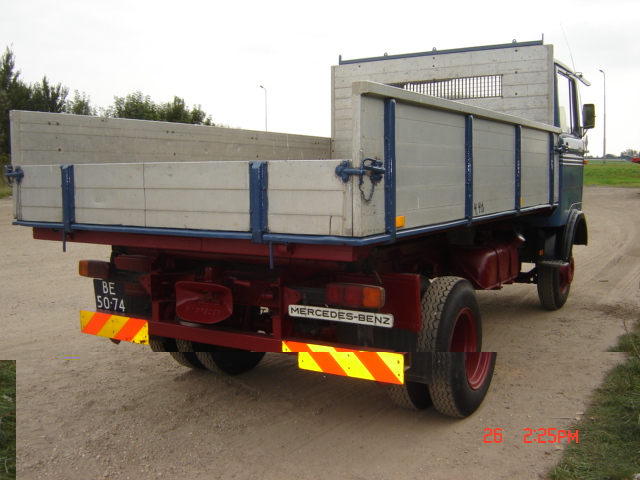

In het verleden heb ik bij mijn MB oldtimer vrachtwagen het chassis opnieuw gespoten, en de cabine bijgewerkt.
Hier ging het om een gewone kleur. Dus geen metallic lak. Dit ging wat makkelijker.
De voorbewerking is het meeste werk. De wagen heb ik destijds verkocht.

Bedankt voor de informatie. Leuke vrachtwagen. Da's een flinke klus geweest om die netjes te spuiten.
