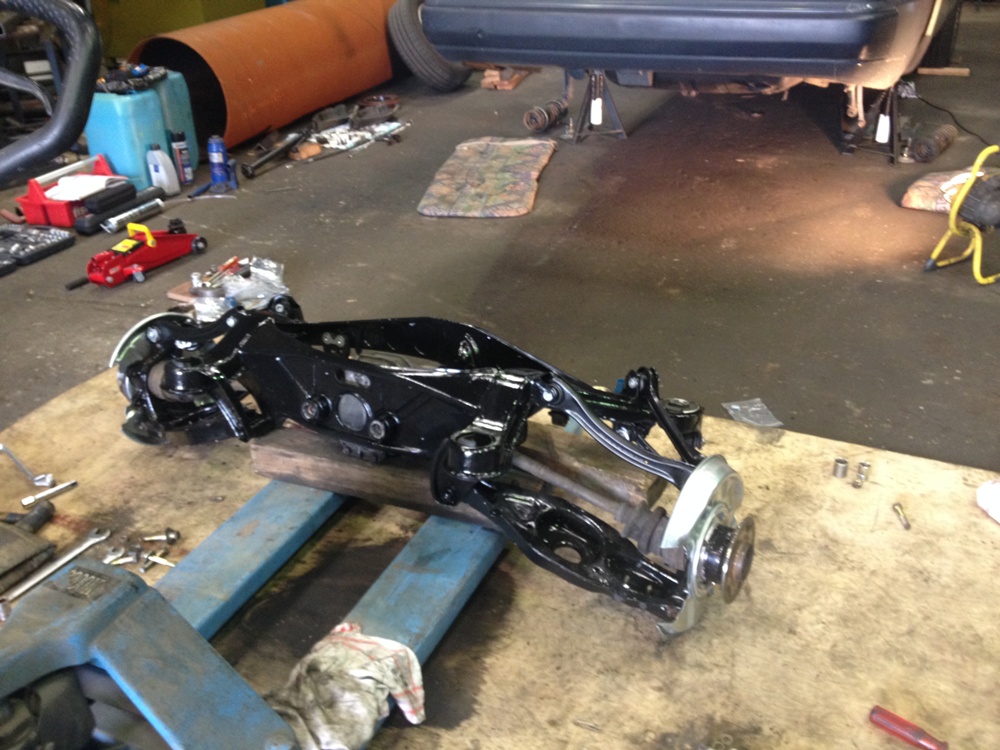

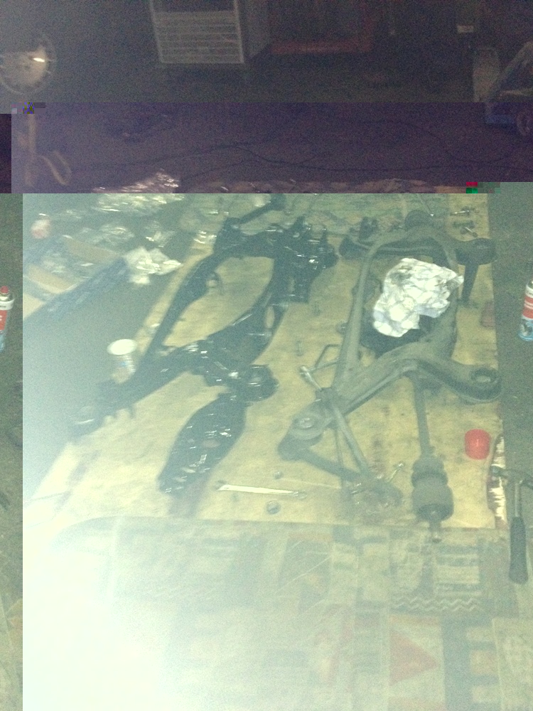

Bericht door John.M »

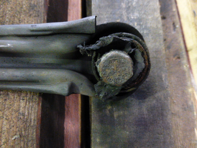

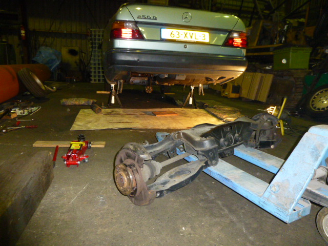

De gehele achterbrug afgelopen weekend vervangen B)
Donderdag avond begonnen
Alles bij elkaar (sorry voor de iets wat wazige foto) oud en nieuw

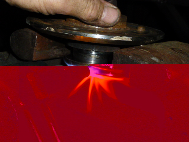

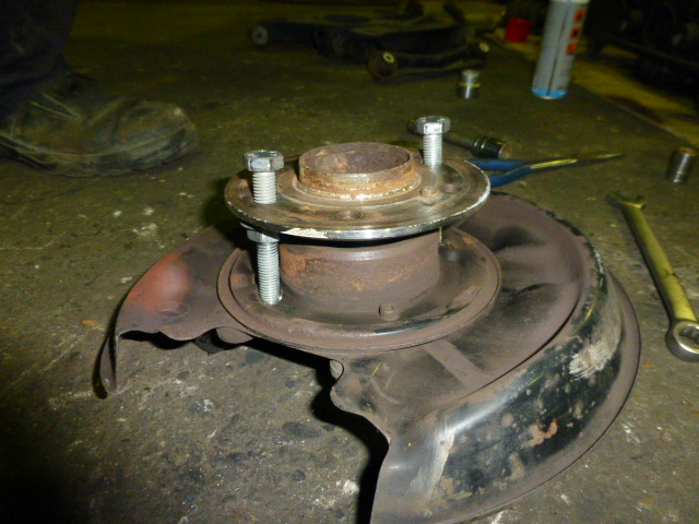

De flenzen moest ik overzetten dus op deze manier er uit gekregen
Dan het restant van het wiellager er af zien te krijgen
Het differentieel helemaal schoongemaakt en het ontluchtingskapje mooi gereinigd
Tja was zo hier en daar geen overbodige luxe om te vervangen
X253 250 4 matic 2015
Locatie: Prov. Utrecht
Dan vrijdag verder

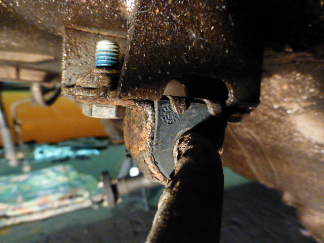

Eerst de stabilisatorstang rubbers vervangen
Dan alles weer opbouwen
En weer onder de auto brengen
Dan de schokbrekers, de veren, de parkeerrem met de kabels, de Cardanas weer helemaal in elkaar bouwen
De schijven er op de naafmoer op het juiste moment aangetrokken en geborgd, uitlaat er weer onder........ ppppfffff is nog een hele klus zo alles bij elkaar
En ze is weer geland
Ja en dan nu nog ff de voorkant, dan een nieuwe koppelingset en nieuwe klepstotertjes....... :whistle: dan is ze "zeg maar" nieuw B)

Bericht door Gash »
Flinke klus en erg netjes gedaan! :clap: Leuk om deze foto's te bekijken. Zou mijn subframe t.z.t. ook zo willen aanpakken. Zal daarvoor eerst een klusruimte moeten hebben. Ben bang dat roestige moeren, bouten etc. voor flink wat vertraging kunnen zorgen. Klepstoters & seals staan ook op mijn to-do lijst.

Bericht door Linfiel »
Ziet er ZEER Netjes uit, wat voor verf smeer jij op het subframe John?
Linfiel schreef:Ziet er ZEER Netjes uit, wat voor verf smeer jij op het subframe John?
Linfiel, ik heb het donor subframe met de draagarmen eerst laten stralen en in de primer laten afleveren. Daarna heb ik het met "SHIPCOAT" helemaal geschilderd.

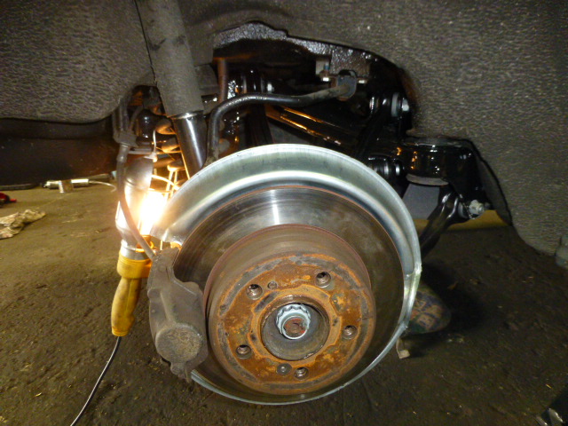

Ja dan de voorkant nog, gisterenavond alvast begonnen met de schokbrekers, nieuwe Taatspots, remschijven en blokken
Van de revisie draagarmen aan de voorzijde ook de nieuwe rubbers er in gemaakt. Eerst onder de wagen goed gekeken wat de juiste positie is van de rubbers. Nu alleen nog de bussen er in velzen en dan komende week de draagarmen vervangen
