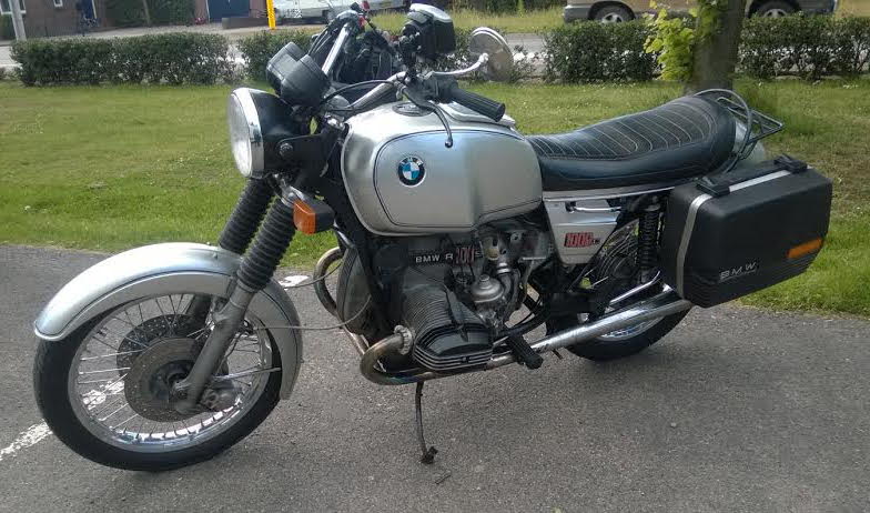

In plaats daarvan de eerste kms gemaakt met de R100S na de motorrevisie.
Koppen zijn nu twee keer gereviseerd, het zit niet altijd mee helaas.
Omdat ie weer zo lekker rijdt de motor even gepoetst.

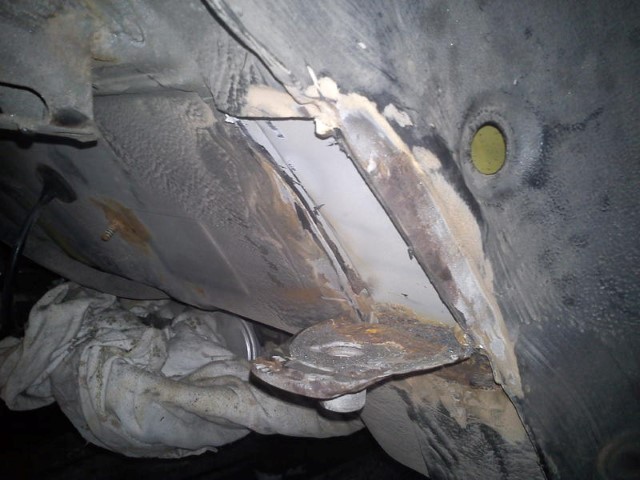

De 300E weggebracht voor een lasklusje.
Kon wel janken toen ik het zag
wilde de achterremmen controleren

Nee, het zit tegen.
De auto staat in Silvolde, bij Motor Plus ( Tonnie van der Sloot) is de eigenaar.
Dit soort lasklussen doet hij meetstal in de avond uren, dan wordt hij niet gestoord, en ik ontdekte het natuurlijk weer nog geen week voor vertrek naar ons andere huis.
Tonnie is een ervaren Mercedes Benz monteur, en bovendien doet hij perfect laswerk voor een heel schappelijke prijs.
Hij denkt ook altijd mee als ik de wagen slecht kan missen, heel prettig is dat.

Hoi Bram, ja dit grijpt echt de ruggegraat van de ophanging aan.
Heb je dat eerder niet gezien, of er overheen gekeken, of is het eigenlijk niet goed te zien?
Ik heb er bij mijn auto ook naar gekeken, en gezien dat ik nog heel goed nader moet bekijken, want op sommige stukjes lijkt of de bescherm shutz weg is of los komt, het is een van de dingen die ik moet gaan onderzoeken.
Ben benieuwd hoe jouw garage man het fikst.

Hoe Tonnie het fixt ben ik geen seconde bang voor Henk.
Als de auto gewoon op de wielen staat zie er werkelijk helemaal niets van. Je ziet op die foto dat er nog een flinke laag van dat rubber op zit. Dat sluit zich weer gewoon als je de auto laat zakken.
Zodra je hem opkrikt zodat je er een wiel af kan halen komen de delen van elkaar.
Zelfs de body shutz is onaangetast als de auto op de wielen staat, vandaar dat ik het ook nooit eerder heb gezien.
Ook bij een aankoop controle zouden ze dit gewoon over het hoofd kunnen zien.
Volgens mij heb ik al eerder een achterwiel eraf gehad maar dit niet gezien. Mogelijk is dat ook de andere kant geweest waar het misschien niet zo verrot is, wat ik mij niet kan voorstellen overigens. Daar zal het hetzelfde zijn maar wilde voor mijn gemoedsrust daar even niet kijken.
Hoe dan ook, aan Tonnie heb ik gevraagd of hij meteen verder wil kijken en repareren als hij nog iets tegen komt. Ben wel klaar met dit soort verassingen.
Och, ik heb het idee dat Tonnie wel genoeg heeft aan de mensen die weten wat hij waard is. En Tonnie is een heel ander mens dan Toontje. Maar foto's had ik zelf ook leuk gevonden. Hij zit te ver weg helaas.

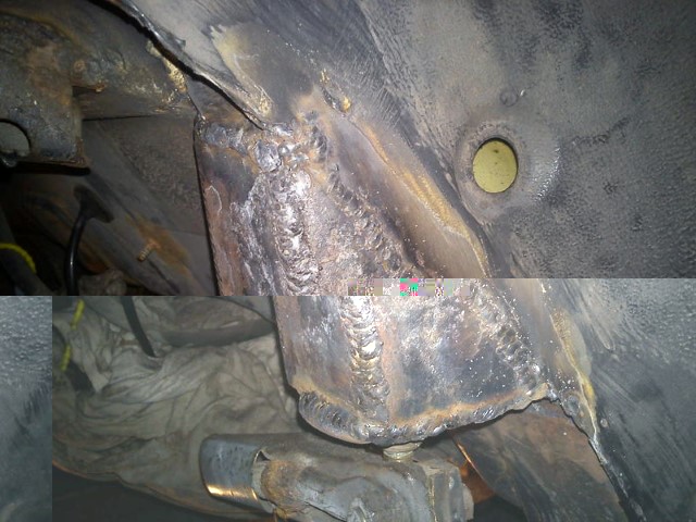

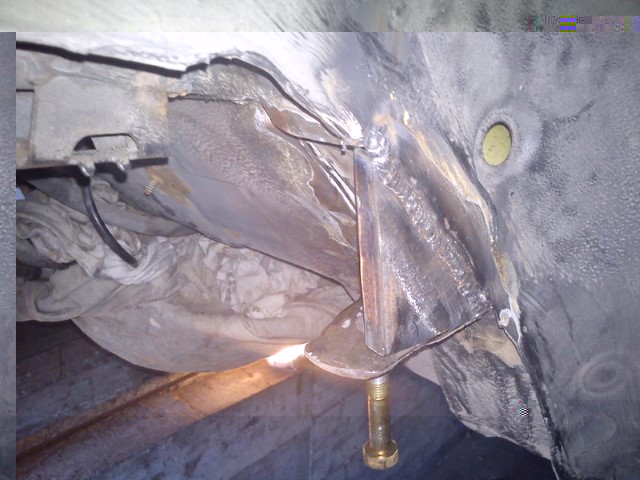

Hoi Bram ik snap het, ik heb nog een paar foto's van ? internet of dit forum?
Hier wordt dit punt even uitgelicht, en een paar fases van herstel getoond, ik hang de foto's er even aan voor wat het waard is natuurlijk.
Groet Henk
NB1: de foto's staan in umgekeehrte reienfolge
NB2: deze ontdekking van jou is zeker belangrijk voor al onze forum leden, we zouden allemaal deze punten snel moeten inspecteren en als ze nog gezond zijn nogmaals met veel zorg conserveren!
En misschien is het zowiezo zinvol om in dit "neusje" een klein gaatje te maken en daar tectiel of fluid(T?) film in te spuiten, en er dan een dopje op te zetten.
