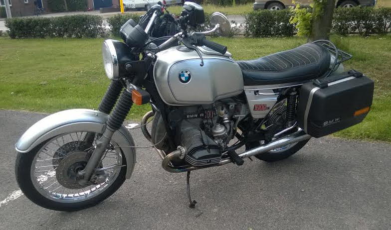

In plaats daarvan de eerste kms gemaakt met de R100S na de motorrevisie.
Koppen zijn nu twee keer gereviseerd, het zit niet altijd mee helaas.
Omdat ie weer zo lekker rijdt de motor even gepoetst.
