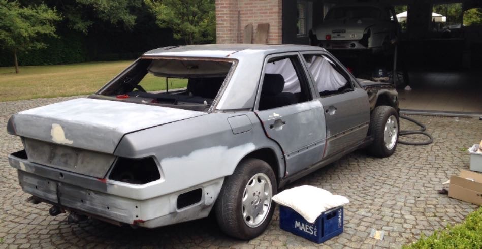

vandaag even gewerk aan de sedan
met ergenis hebben we toch wat tegenslagen

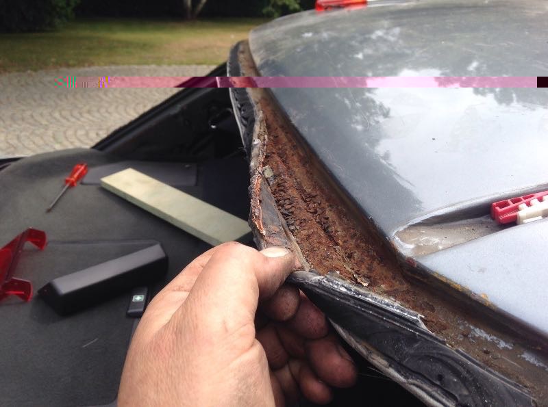

dit is de oorzaak en zit in verre stadium
maar zoals steeds beginnen we er met goede moed aan :)

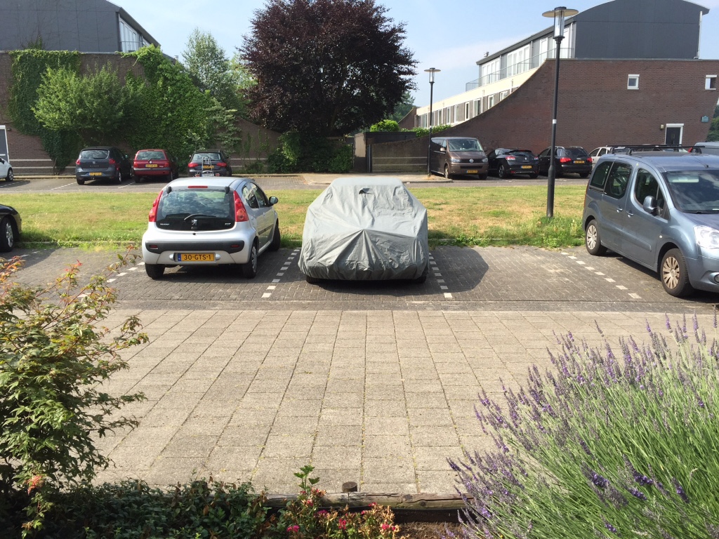

Interieur tegen de brandende zon beschermd. De auto staat normaal binnen en denk er goed aan te doen. Ruiten omlaag dus het tocht nog een beetje door.

Die rode klemmetjes aan de achterkant van de strip moeten volgens mij groene zijn toch? Of vergis ik me nu?

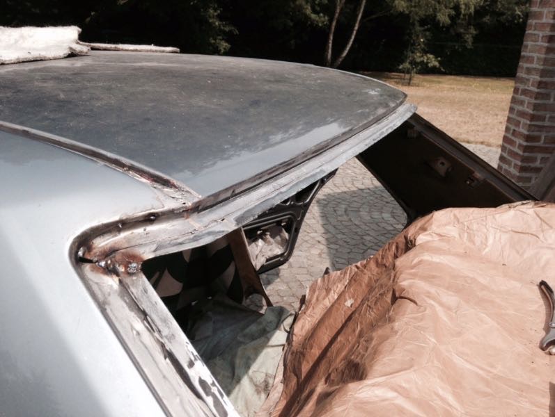

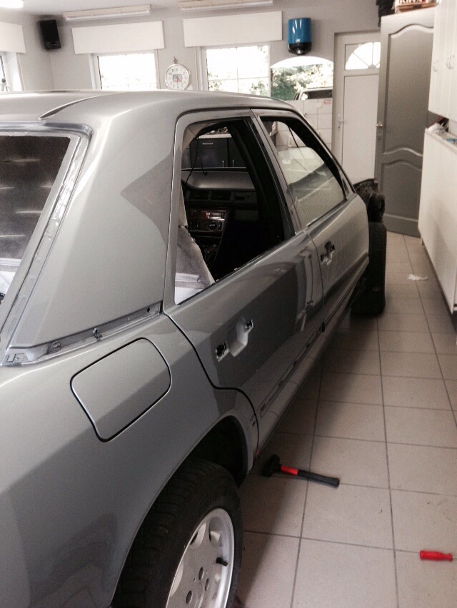

Het resultaat van een nieuwe dakrand
Gash
Bericht door Gash »
Netjes! Is de oude dakrand er geheel uitgeslepen en is deze nieuwe dakrand zelf gefabriceerd?

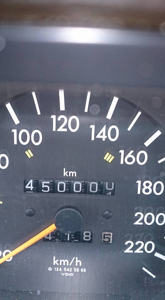

De huidige km stand van de diesel, en nog steeds geen olieverbruik in de zin van bijvullen tussen de 10.000 km beurten in die ikzelf doe.
Wanneer ie in december nog zonder al teveel problemen door de APK komt, en ik verwacht dat dat lukt, kan ik er nog twee jaar in rijden, en plannen we onze vakantie zo dat we niks met mileuzone's te maken hebben, of we nemen de boot of de alfa voor als we eens in een stad moeten zijn, dan kom ik nog op 5 ton met deze!

de nieuwe dakrand komt van een donor auto

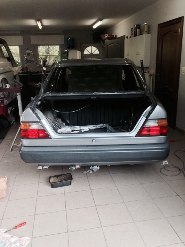

het resultaat oogt beter nu
de auto is herdaan

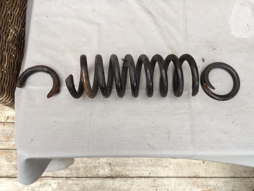

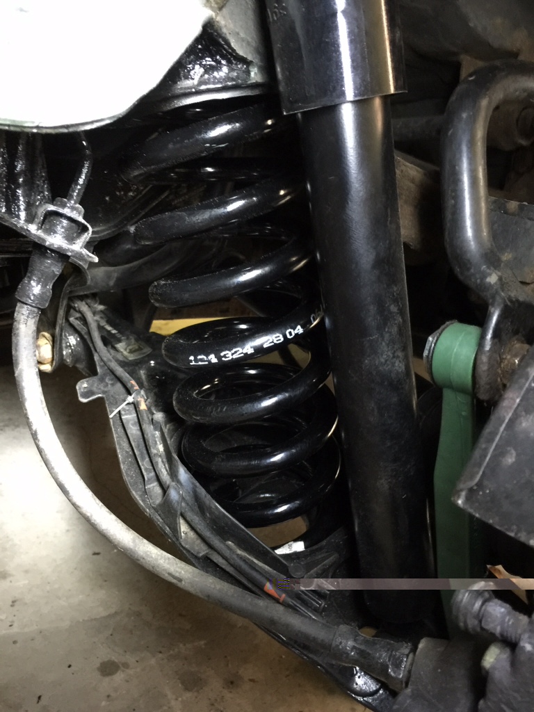

Ik had een -op 2 plaatsen- gebroken achterveer. Vandaag 2 nieuwe originele veren geplaatst.
