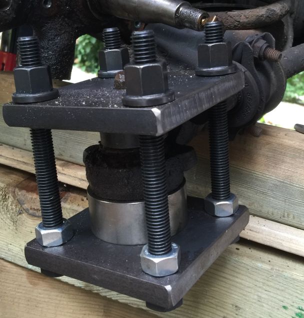

door RolandKersten
Tja wat heb ik gedaan...
Mocht bij mijn goede vriend Ron 2 weken gebruik maken van zijn garage!
Incl gereedschap, en hulp bij het lassen.
Wat wil je nog meer, dus eeuwig dankbaar!
Maar hier de lijst:
achterklep draadboom gemaakt
slang ruitensproeier vervangen
alles werkt weer!
roest achterklep weggehaald, gelast en gespoten
lus aan achterklep voor extra bankje
achterklep binnenzijde ingespoten ML
antenne gemaakt
motorkabelboom vervangen
nieuwe bougies
nieuw luchtfilter
laswerk aan wielophanging voor
kitten, tectiel en ML erover.
koplamp rechts dichtgekit
Electrisch raam mechanisme links voor gemaakt
electrische ramen gesmeerd van alle deuren
binnenkant deuren met ML ingespoten
voorschermen ingespoten met ML
achterzijde ruimtes en raam lijsten ingespoten met ML
remschijven vervangen voor, trillen niet meer!
steenslag moterkap bijgewerkt
pff.... klaar na 2 weken elke avond gewerkt te hebben.
stil to do lijstje
middendemper vervangen
linker koplamp kitten.... vergeten
airco checken plus filters vervangen.
links achter lager...
Maar... hij rijdt nu weer als nieuwd!
ALs laatse toch wat fotokes.
Niet veel, domweg geen tijd voor genomen en die tering telefoon was weer leeg...
Nu zijn het ook niet zo'n dramatische dingen.
Wel de kabelboom van de achterklep, maar dat is snel vergeten nu alles werkt.
Dus bij deze....
Roland
