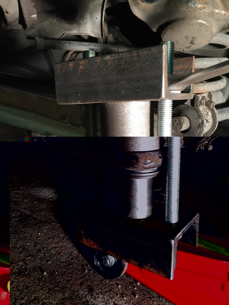

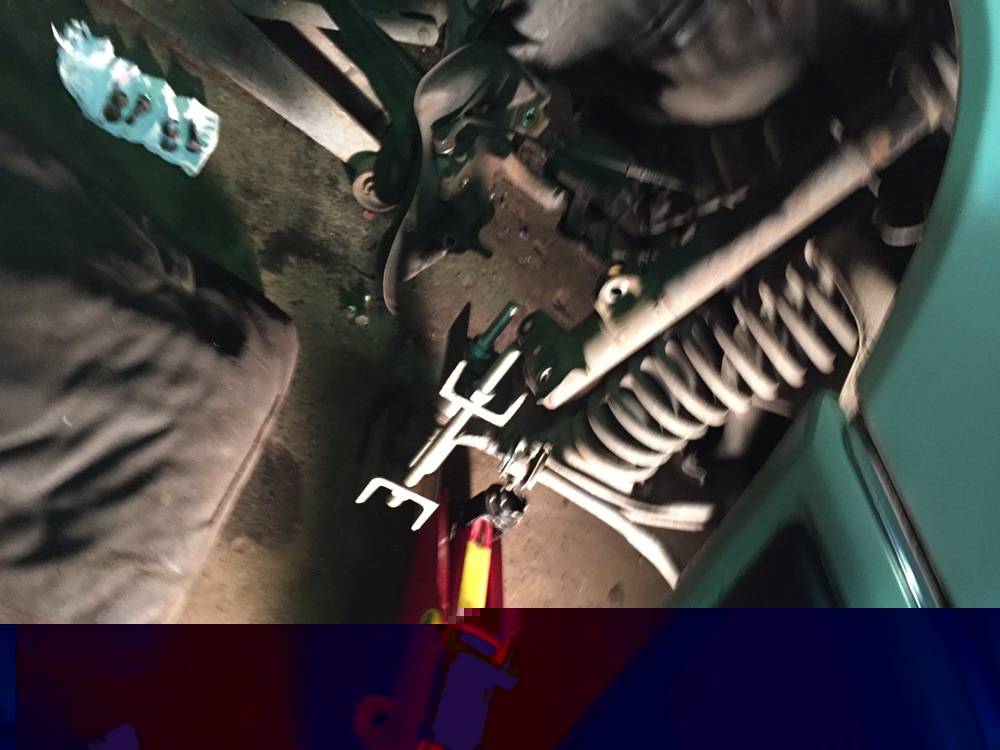

Gisteren een forumlid geholpen om de Fuseekogels te vervangen, een week geleden het "persje" gemaakt. Nu daar dus ervaring mee. Ik ga nog wel 2 bussen draaien die net ff beter passen en wat sterker zijn maar het ging toch vrij voorspoedig.
Rechts alles los en de pers geplaatst

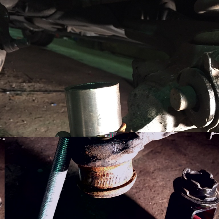

Zie hier de oude Fusee er zowat uit

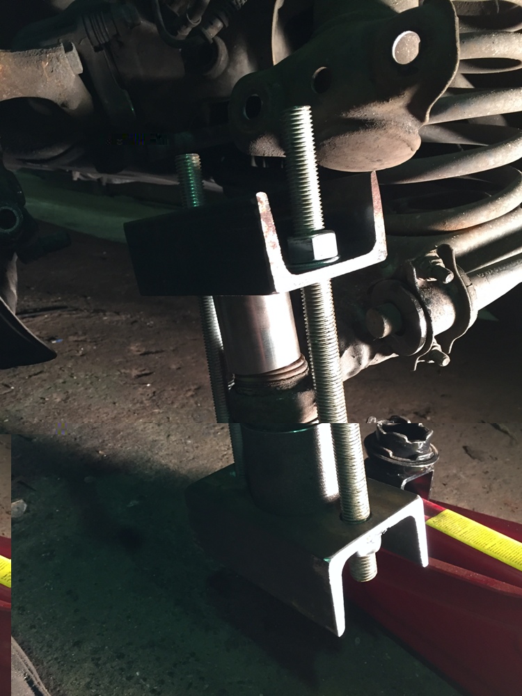

En zo gaat de nieuwe er weer in

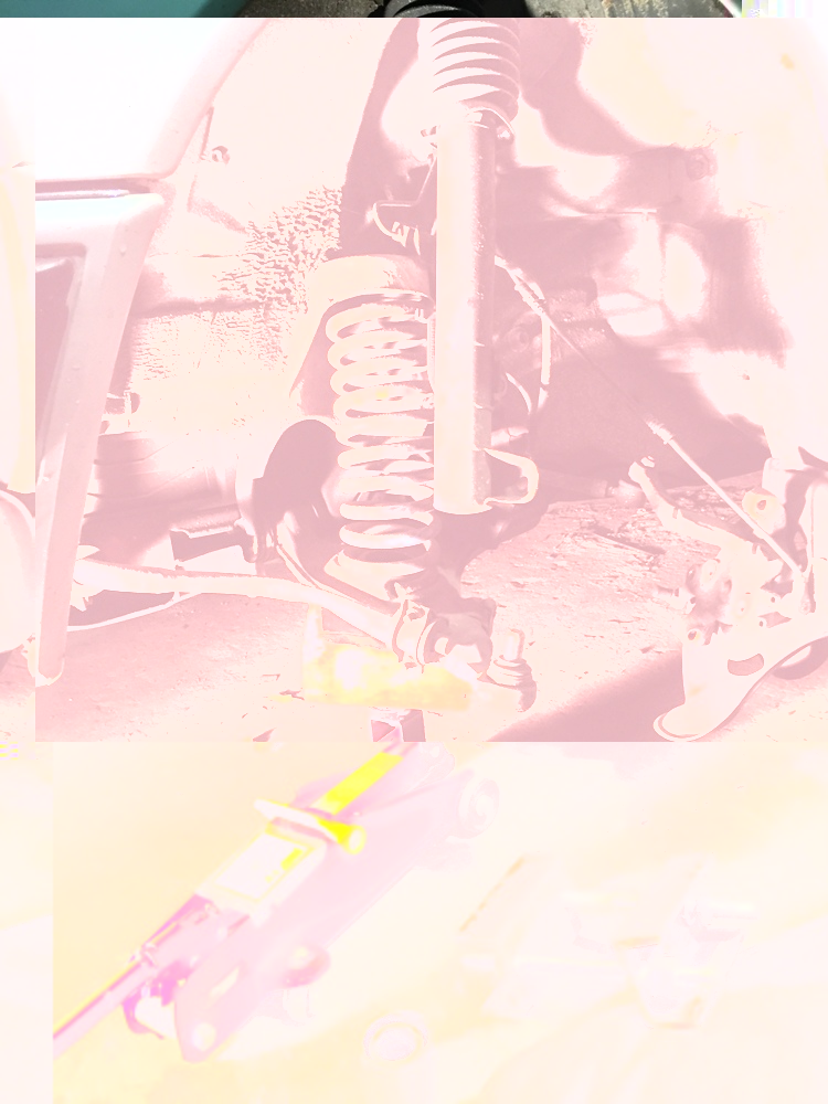

En de andere kant
Alles bij elkaar met de spullen halen/brengen e.d. en koffie drinken 4 uurtjes mee bezig geweest.
