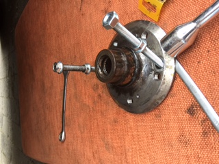

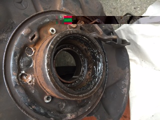

Wiellager achter vervangen,. Wat een kreng was dat zeg

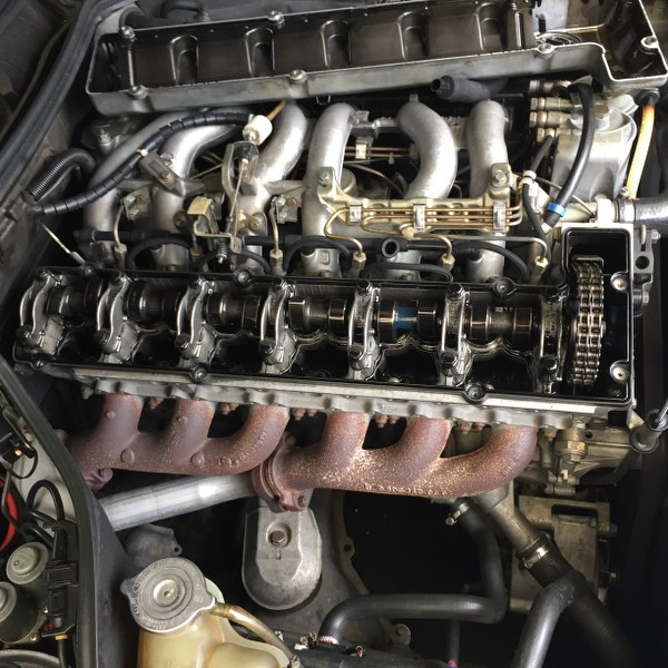

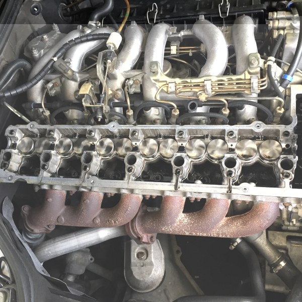

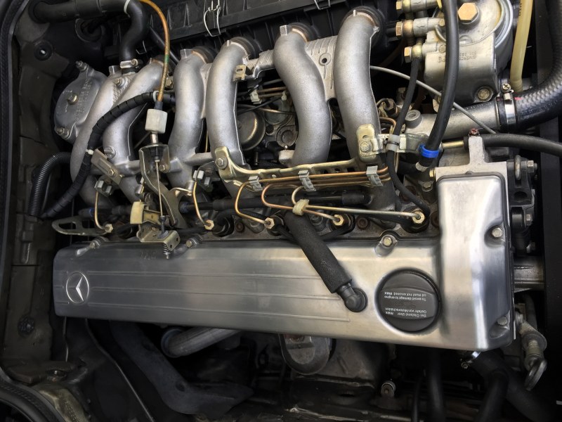

Vandaag?, eigenlijk nog niet veel
, maar onlangs wel de klepstoters verieuwd na 10 jaar (achja, een jaar is zo voorbij) het getik aangehoord te hebben
, heerlijk.
3 stoters (positie 3,6 en 9) verloren druk zo blijkt.
Daarna dacht ik, dat kleppendeksel ziet er ook niet uit, laat ik dat eens poetsen
De achterdempers zijn vervangen door Sachs, en daarna ook de voordempers... bijna net zo snel als ik het kan typen, wat een plezier is het toch om te kunnen sleutelen aan een auto waar je nog overal bij kunt..
Ook de Visco vernieuwd, op de autobahn liep de temperatuur naar de 100 graden (thermostaat was al nieuw).
De Benz verdient het gewoon !
(met dank aan TE-Taxiteile weer)
- Henk Lith
- Berichten: 674
w110,1966
W115, 1972.
W124, 1985 - Locatie: Utrecht
Mooi Motortje Marc!
Prachtige machinekamer, wat zal dat lekker rijden
Zo kombineer je rijden voor je werk en hobby op een ideale manier.
Deze auto boft maar met zo'n baasje
Groet, Henk
Groet, Henk

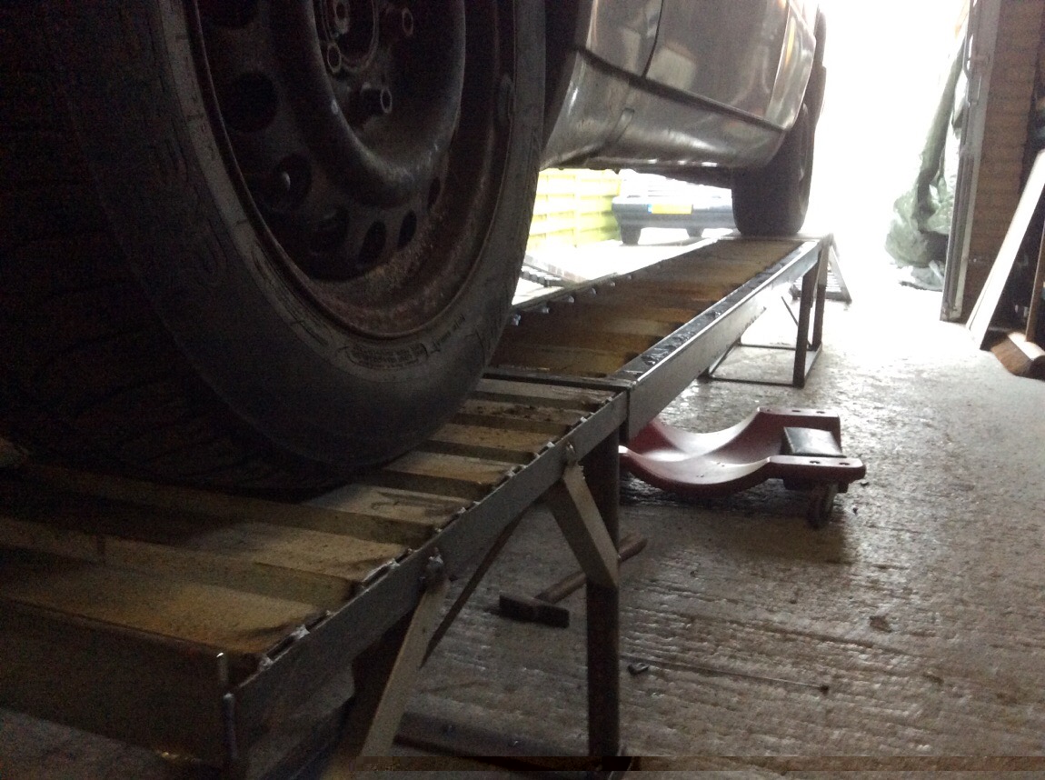

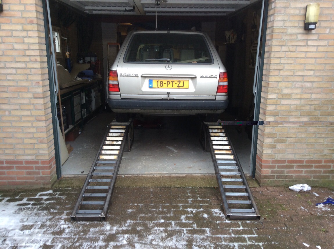

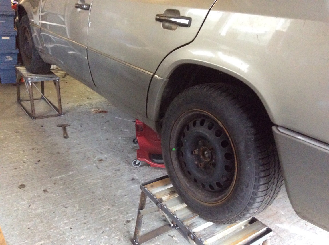

Ik heb de kerstvakantie nuttig besteed en een oprijbrug gemaakt,heb er al meteen veel plezier van gehad met het demonteren van de automaatbak van mijn sloper.
