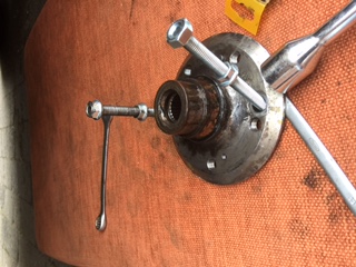

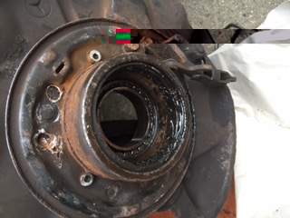

Wiellager achter vervangen,. Wat een kreng was dat zeg

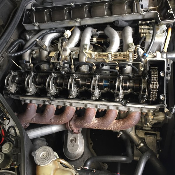

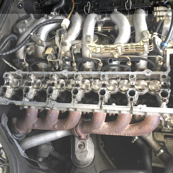

Vandaag?, eigenlijk nog niet veel :lol: , maar onlangs wel de klepstoters verieuwd na 10 jaar (achja, een jaar is zo voorbij) het getik aangehoord te hebben :sick: , heerlijk.
3 stoters (positie 3,6 en 9) verloren druk zo blijkt.
Klepstoters vervangen.
nieuwe stoters erin.

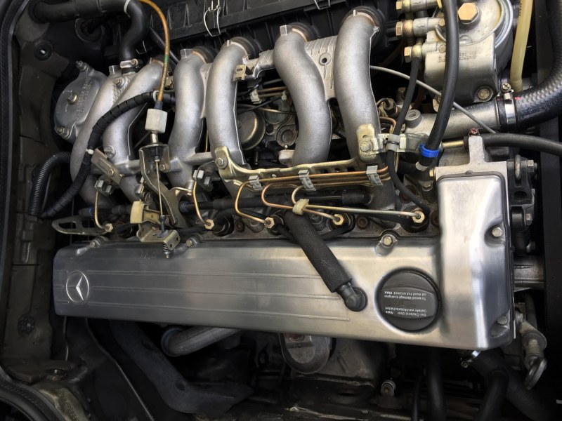

Daarna dacht ik, dat kleppendeksel ziet er ook niet uit, laat ik dat eens poetsen :whistle:
shiny..
shiny..

Geplaatst: zo mei 29, 2016 10:13 am
door Henk Lith
Mooi Motortje Marc!
Prachtige machinekamer, wat zal dat lekker rijden :clap:
Zo kombineer je rijden voor je werk en hobby op een ideale manier.
Deze auto boft maar met zo'n baasje :lol:
