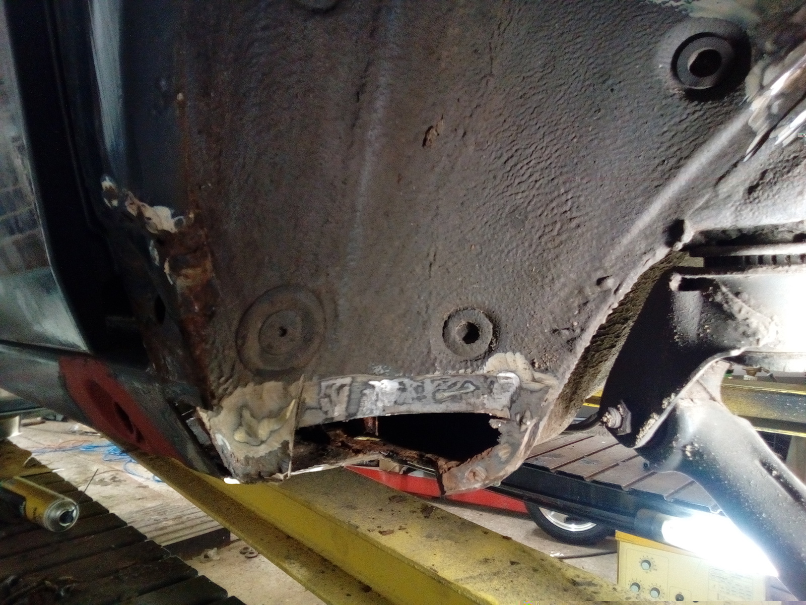

Vandaag weer verder werken met het uitdrijven van de roestworm bij Joop.
Joop heeft in het verleden wat vocht op gepakt waardoor deze er flink last van bleek te hebben.
Na dit gat ben ik eindelijk klaar ... Aan deze kant van de auto :roll:
Dorpelgat wielkast best. kant.
De andere helft van Joop staat er gelukkig een stuk beter bij. Maar ik ben bang dat ik daar ook nog wat dagen verveling op kwijt kan...

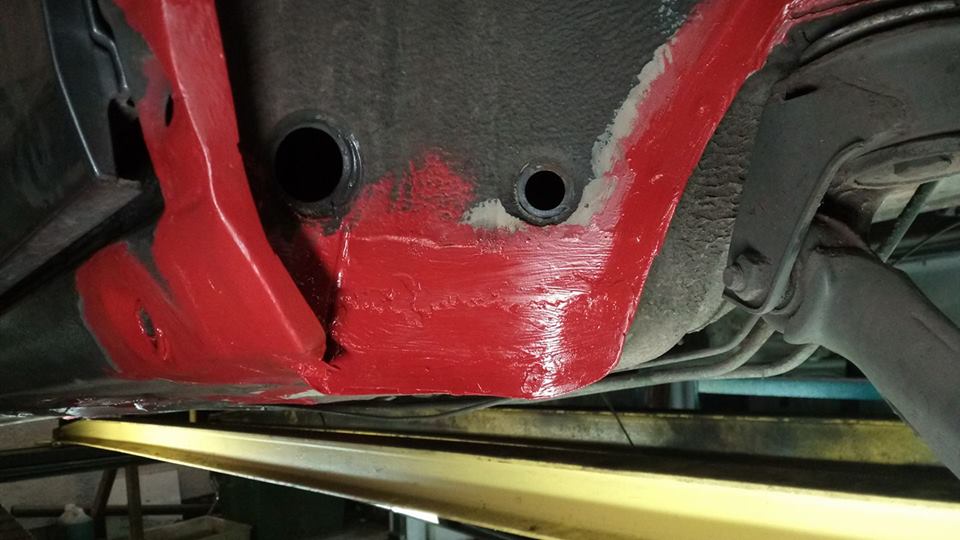

Gevochten tegen de roest.... En gewonnen!
Dorpeleinde herbouwd.
Dorpelkop Best. achter.jpg (71.01 KiB) 4382 keer bekeken
Het hoekje dorpel/wielkast is terug in ere hersteld. Direct daarna een dikke kwast menie er op gezet.

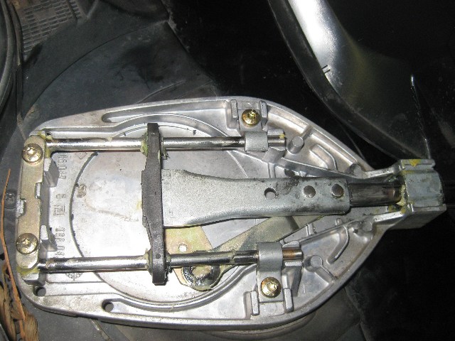

Voor je schilpad fit te houden geloof ik niet dat je weg komt met 1 gatje er in te boren..
Geleide systeem schildpad W124
w124-Wiper- (8).jpg (86.86 KiB) 4176 keer bekeken
Na een beetje gefriemel met wat plastic onder het voorraam en het verwijderen van 4 bouten heb je het complete spul op de werkbank liggen.
Meestal beginnen de armen langzaam te lopen doordat er vuil opgehoopt zit in de doorvoeren van de geleide stangen.
UIt elkaar pellen, afsoppen en met perslucht na waaien om de geleide stangen vervolgens in het MoS2 vet te zetten, geeft vaak een uitermate bevredigend resultaat...
LET OP!
Laat de ramenlapper tot een hoek van Ca. 30 graden komen en draai het contact uit. Beter is het nog om de accupool eraf te halen tegen het "oeps" effect.
In de schildpad staan referentie punten voor de tandoverbrenging.. Houd deze in het oog als je het spul terug monteert!
Het voordeel van dit beetje extra werk?... Je Benz kan de toekomst aan zonder gehavende schildpad, en je bent in 1 keer klaar met dit ongemakje.
Succes...

Hoi Kim, natuurlijk heb je gelijk, maar het gaat mij ook een beetje om de uitdaging zoals je zal begrijpen.
Als dat mechanisme defect is helpt van buitenaf wat olie inspuiten ook niet meer.
Je moet het dan ook meer zien als een onderhouds beurtje, jaarlijks bijvoorbeeld.
Bovendien denk ik dat ook niet al die schildpadjes precies gelijk zijn, de foto die jij toevoegt laat volgens mij zien wat er direct onder het schildje zit, dus blik op de bovenste etage onder het schildje, die etage daaronder, waar dat circelvormige tandwiel zit kom je niet makkelijk bij met slechts een gaatje in het schild.
Of je moet nog een gaatje maken om een laag dieper te kommen, maar dan ben je haast chirurgiesch bezig :ugeek:
Maar op het internet zie ik ook systemen waar al in het schild een heel mechanisme zit, voor zover ik dat dan kan begrijpen vanaf een foto he.
Maar goed, voor ik ga boren zal ik er nog eens goed over nadenken, misschien kan ik beter eerst op de sloop zo'n ding, al dan niet defect halen om te zien hoe een en ander in elkaar zit.
Groet, Henk
