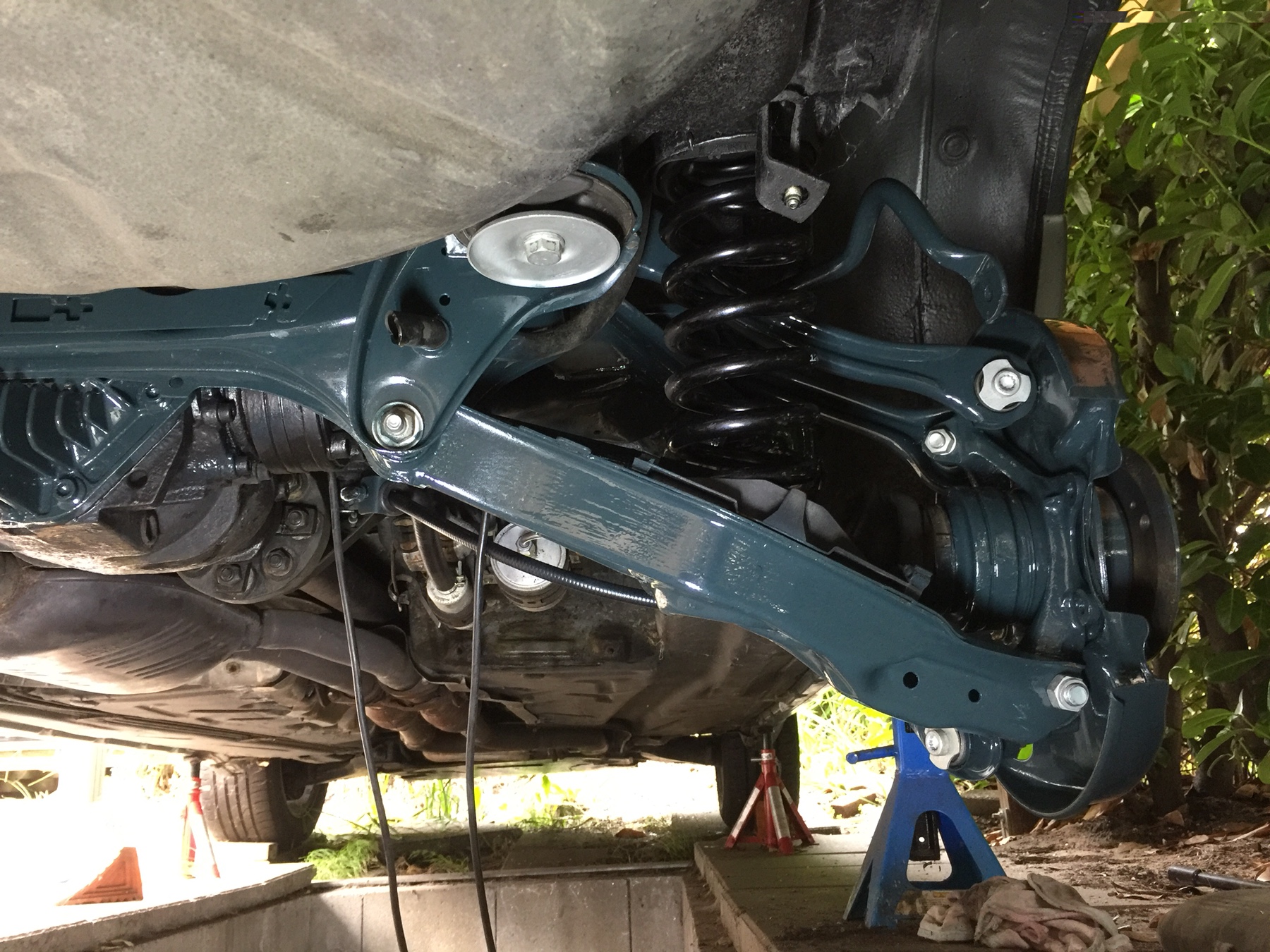

Mijn 400E is deze zomer flink onderhanden genomen. Vorig jaar zei de APK keurmeester dat er nogal wat roest bij de achterbrug zat dus daar moest ik iets aan doen. De complete achterbrug is eronder uit geweest en vandaag weer wat onderdelen terug geplaatst. Alle bouten, moeren, brandstof slangen, tankfilter, remkabels enz nieuw.
Ter plaatse de bodem behandeld met anti-steenslag
Bijna klaar voor de winter. :-)

Knap werk. Heb je nou een buitenput in de tuin?
Geplaatst: vr sep 14, 2018 7:55 pm
door Hakie
Ja dat klopt! Niet heel diep maar wel heel makkelijk bij deze klussen. Ongeveer 120-130cm tot de bodem van de auto. Op een krukje kan ik makkelijk werken.
Geplaatst: za sep 15, 2018 7:46 am
door Micha12345
Netjes
Is het moeilijk om de achterkant eraf te halen met name de veren ?
Geplaatst: za sep 15, 2018 7:29 pm
door Hakie
Nee dat is niet moeilijk. Je hebt voor de achterkant geen veerspanner nodig. Je zet een kleine krik onder de binnenkant van de draagarm en trekt de bout eruit. Dan laat je behoedzaam de krik zakken. Terugplaatsen gaat op dezelfde manier maar dan gebruik ik 2 krikjes. Ook 1 aan de buitenkant. Zo kan je wat sturen om de bout precies voor het gat te krijgen.
Er staat niet veel spanning op de achterste veren dus gevaarlijk is het niet.
Moet voor jou helemaal geen probleem zijn, als ik zie wat jij allemaal aanpakt. ;-)

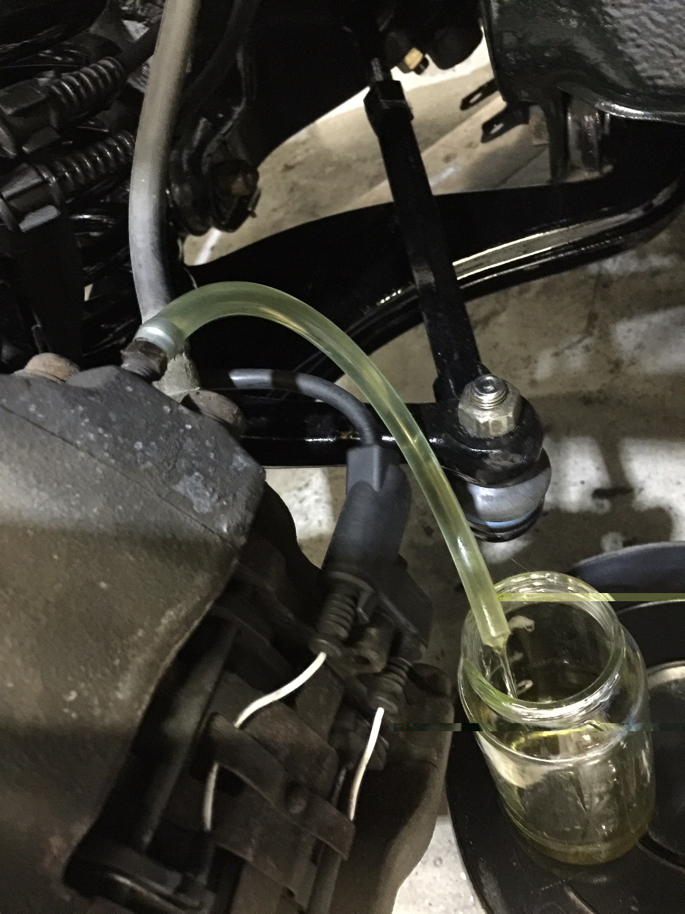

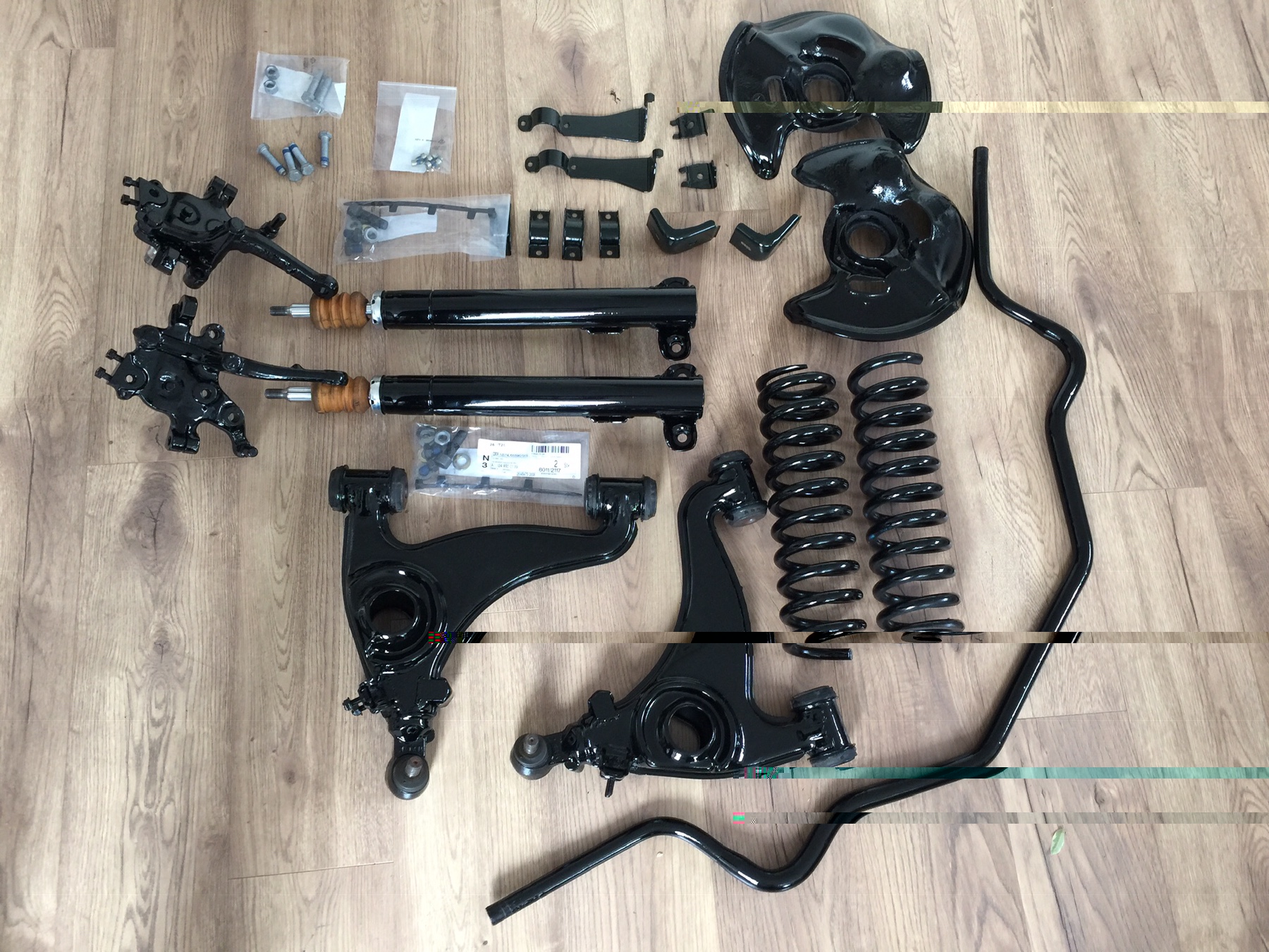

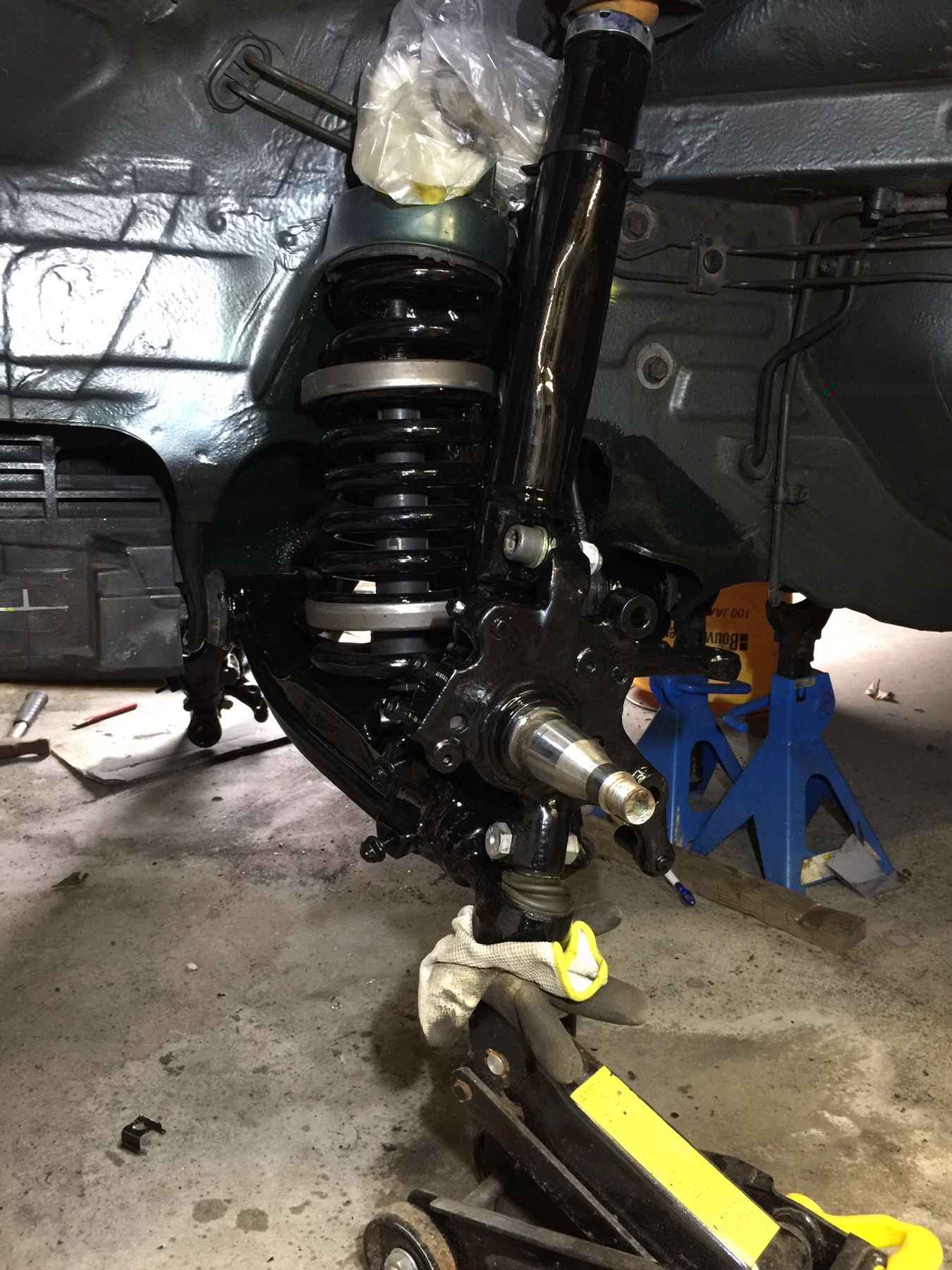

door Hakie
Na de achterkant ook de voorkant een opfrisbeurt gegeven.
Remmen ontlucht en klaar om uit te lijnen.
Mocht er belangstelling zijn dan wil ik wel meer werkzaamheden aan de 400E en E500 posten. Ik heb er al veel aan gedaan.
Eerder had ik problemen met plaatsen van foto's. De bestanden bleken te groot en ze eerst verkleinen vind ik lastig omdat ik alleen via iPad en iPhone werk. Nu lijkt het goed te gaan.
