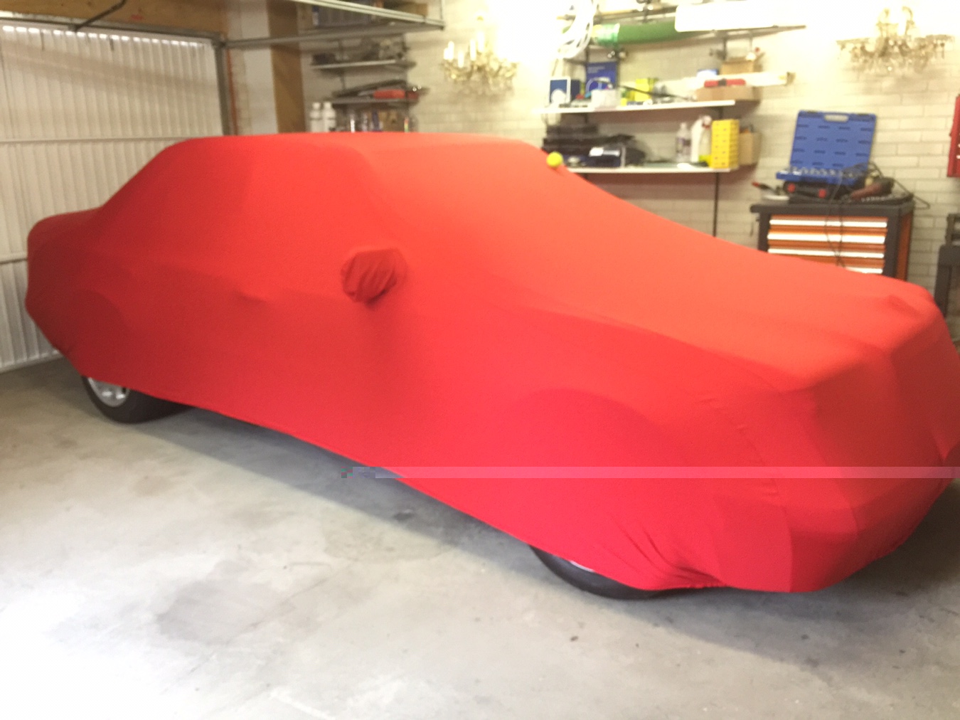

Voor de zomermaanden mezelf een mooie hoes cadeau gedaan:

Prachtige hoes trouwens!
Hakie schreef:Voor de zomermaanden mezelf een mooie hoes cadeau gedaan:
