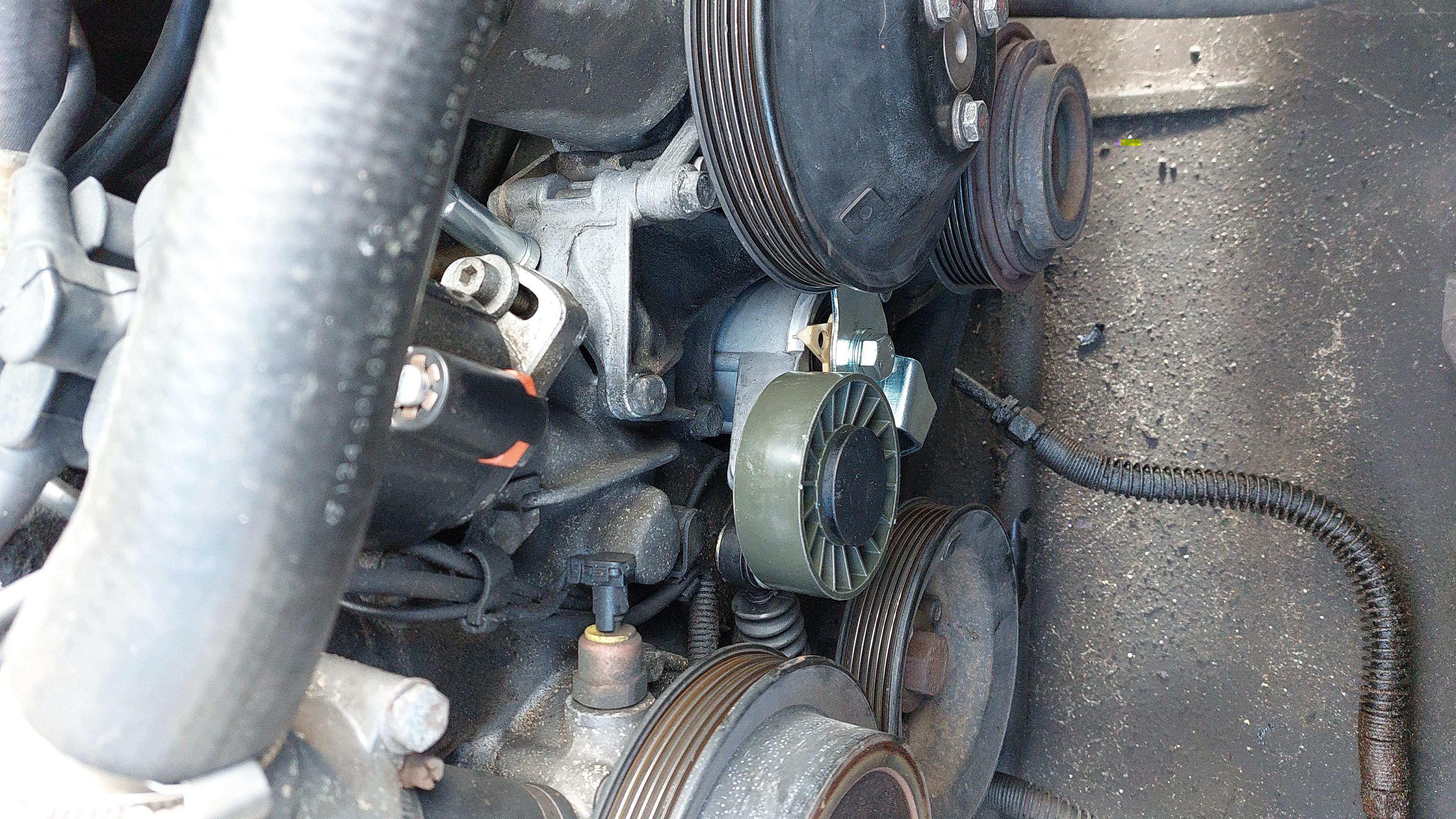

Vandaag een nieuwe Hella gemonteerd. Gelijke kleuren, fijn! Tevens de riemspanner, demper en multiriem vervangen (auto weer stil bij het wegrijden!). Alles gesmeerd en daarna naar de wasbox. Km-stand 355.032.wieldop124 schreef:Mocht iemand een voor-knipperlicht (links) vinden ergens tussen Haarlem en Almere..... die is dus van mij.

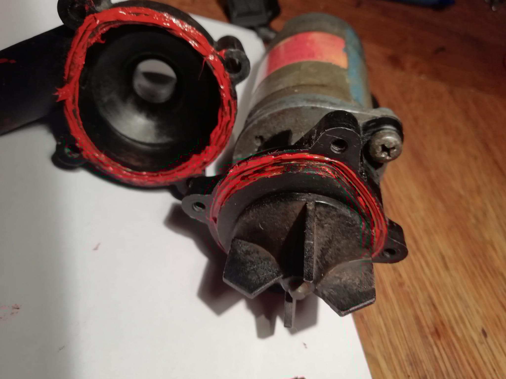

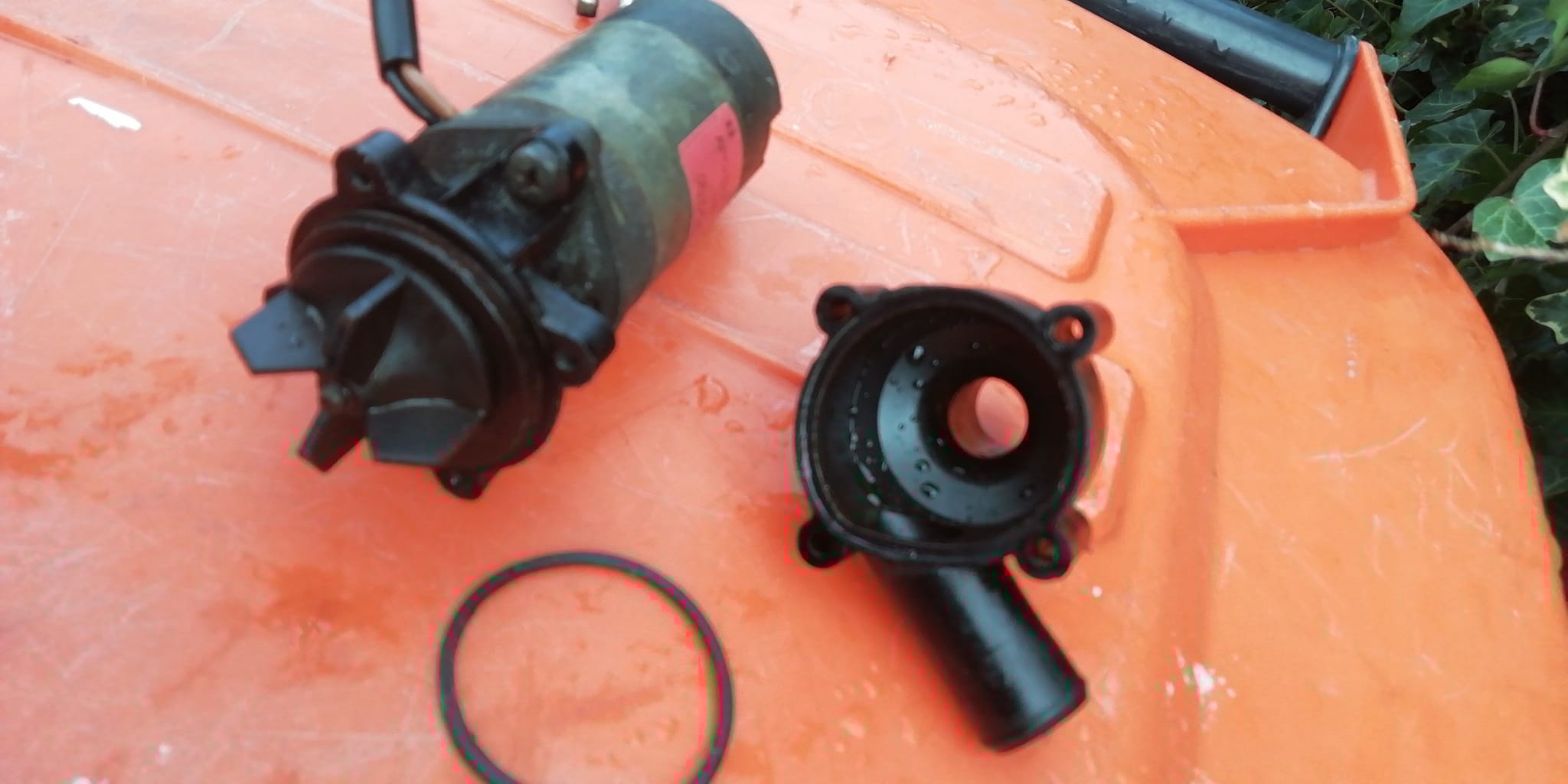

Mijn auto is 15 jan weer voor 2 jaar goedgekeurd voor de APK bij garage Wieman in Adam , inmiddels verhuist naar Ilpendam. Daar werd ik ook al gewezen op een kleine koelwater lekkage aan de kant van het expansievat. Dit wist ik al , maar kon het niet vinden.
Na enig speurwerk gevonden dat er een kleine lekkage in het waterpompje zat. Op het punt waar het pomphuisje met 4 schroefjes en een rubberpakking op het motortje geschroefd zit was een lekkage.
Ik heb het pomphuisje uit elkaar gehaald schoongemaakt en met dezelfde rubber ring + vloeibare hitte bestendige pakking weer gemonteerd.
Vanmorgen een proefrondje gemaakt en na afkoeling bleek dat de lekkage over was.

Mooi Maurice dat je wagen weer goed is gekeurd en dat je het lek hebt gevonden en je expansievat is erg netjes geworden

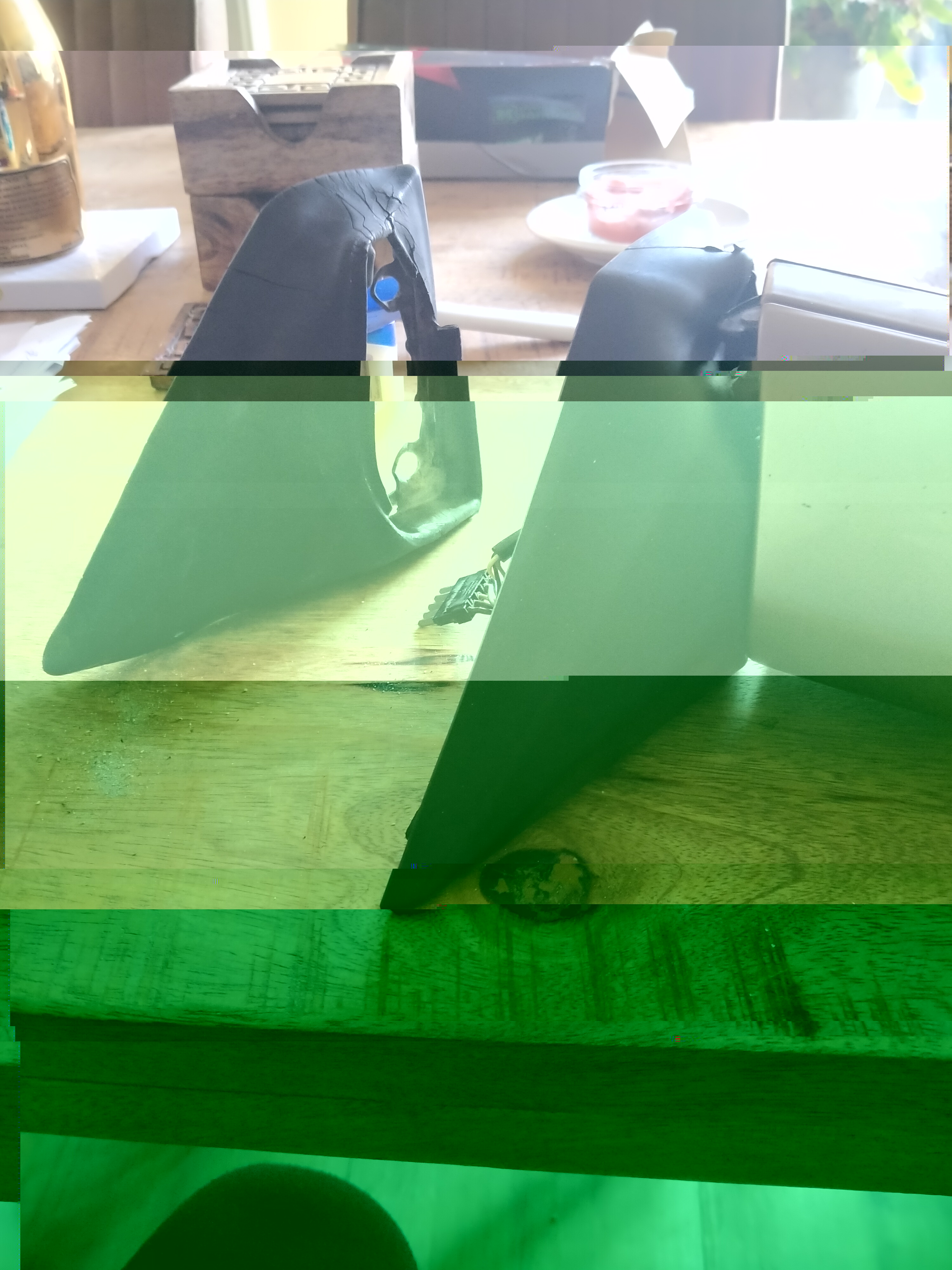

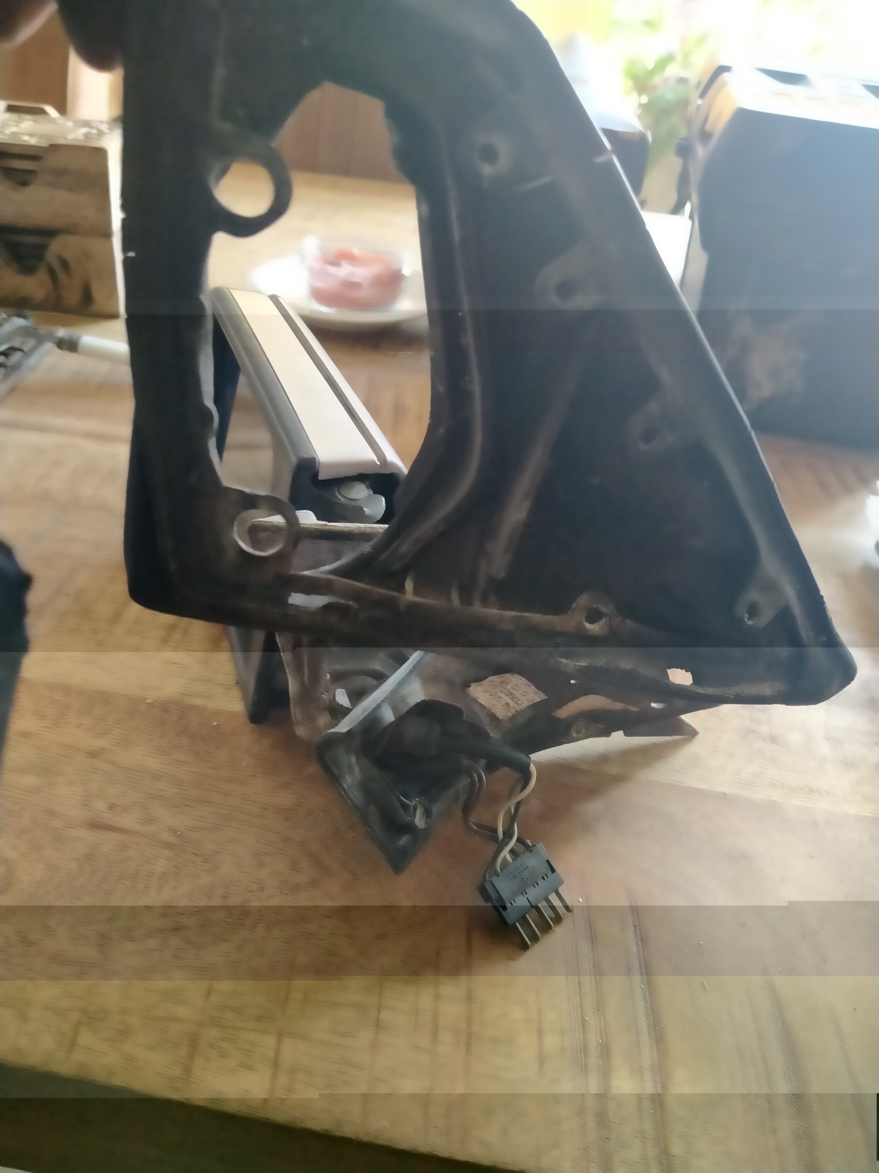

Vandaag het rubber van de spiegels vervangen voor imitatie exemplaren. Met wat geduld en vaseline is het uiteindelijk gelukt.

Ziet er meteen een stuk frisser uit he? Ik zag laatst een 124 staan waar de rubbers al bijna geheel verdwenen waren.....19tuureluur86 schreef:Vandaag het rubber van de spiegels vervangen voor imitatie exemplaren. Met wat geduld en vaseline is het uiteindelijk gelukt.
