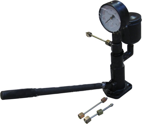

Via MP een verstuivertester van 'tools n more' gevonden, nu Ôé¼95,- voor de 400 bar versie.
Deze ben ik van plan te kopen, tenzij iemand een betere suggestie heeft?
Waar kan ik de stelplaatjes kopen? En wat zijn de beste nozzles? (geen Bosch)

Dat is een goede, die heb ik ook.
Stelplaatsjes heb ik gekocht via een Duitse onderdelen site, heb de link zo niet, maar moet met zoekwerk hier nog wel te vinden zijn. ben de link kwijt doordat ik een nieuwe pc heb.

Re: Verstuivers afpersen
thx, ik weet 123 ook de vertaling van de thrustpin niet maar met de howto van dieselgiant kan ik altijd een plaatje naar een dieselspecialist/onderdelenshop sturen.
Ik overweeg een andere manometer met een andere schaal (250 ipv 600) voor meer detail.
Een schaal van 160 kan ook voor de W124, maar dat werkt niet met verstuivers voor een W210 E300turbodiesel (inspuitdruk 185). En die mogelijkheid ook de verstuivers van een OM606turbo te kunnen afpersen vind ik wel aardig.
Hebben jullie ervaring met een manometer met schaal 250 en/of 160 ?
- Berichten: 5424
Ja, heb de manometer ook gewisseld voor een 160 bar exemplaar, was 600 bar. Maakt het gewoon makkelijker en nauwkeuriger afleesbaar. Heb wel een gevulde manometer nu, heb de olie deels eruit gehaald totdat hij snel reageerde maar niet meer met de naald heen en weer sloeg, dat is ook een stuk prettiger afstellen.
De 600 bar manometer was ongevuld en sloeg ook heen en weer op het moment van openen van de verstuiver.
Nu werkt het gewoon makkelijker en beter.
Een schaal met 160bar is i.d.d wel weer nauwkeuriger dan 250bar wanneer je 125-135 bar afperst. Misschien dan toch maar 160bar manometer kopen en wat de toekomst brengt aan wagenpark met de daarvoor optimale manometer zien we dan wel weer.
Er schijnen zelfs 150bar manometers te zijn, zie de volgende howto om zelf een tester te bouwen:
http://www.peachparts.com/shopforum/gen ... ester.html
Zie ook de bijlage
Nog meer zelfbouwprojecten van gereedschap vind je hier: http://www.homemadetools.net/category/automotive
De manometer met glycerine gevuld leek me al een goede zet. Dat je er beter wat glycerine uit kan laten lopen, en dat dat kan, wist ik nog niet. Wijst zich dat vanzelf of moet je een gaatje boren en weer afdichten? Wederom bedankt voor de leerzame tip.
Is er nog een goede reden om de 600bar verstuivertester te kopen, of volstaat de 400bar versie?
400 bar kan het op papier prima doen, maar misschien is er toch een technische reden dat de 600bar versie beter/fijner is om mee te werken?
Boven op de manometer zit een rubberen dopje wat je normaal gesproken door moet prikken of het tuitje af moet knippen om te zorgen dat hij goed aangeeft ivm veranderende buitenluchtdruk.
Dit kun je er zo uit wippen. Heb toen alles eruit laten lopen in een schoon schaaltje. Daarna met een willekeurige verstuiver steeds getest en steeds een aantal ml glycerine terug erin gedaan. Net zolang totdat de meter snel en zonder springen aangaf.
Rest van de glycerine in een schoon afgesloten potje bewaard mocht ik het nog eens nodig hebben.
Wilde ook een 400 bar exemplaar hebben maar het 600 bar exemplaar was op dat moment goedkoper. Denk dat er weinig tot geen verschil tussen zit. Wilde een 400 bar exemplaar voor de nauwkeurigheid van de meter maar dat is nu nog beter opgelost.
Manometer kwam ik op MP tegen, bedrijfje uit Rotterdam wat eigenlijk meer voor de vaart leverde.
Wilde zelf ook mijn tester maken maar voor 100 euro heb ik er maar 1 gekocht, wist ik zeker dat hij het deed. Met meer als 100 bar wil ik geen afbrekende, kapotbarstende of lekke spullen hebben, is als je pech hebt niet goed voor je gezondheid.
De verstuivers op exact de juiste druk te kunnen zetten vind ik belangrijk.
Nu zie ik daar binnen mijn budget twee mogelijkheden voor.
toolsnmore 600bar met zeer matige schaalverdeling 600bar i.c.m. glycerine gevulde manometer goede schaalverdeling 250bar
of
amazon 600 bar met goede schaalverdeling 600bar
Graag jullie mening wat kwalitatief het beste is.
Als je een manometer koopt met een lagere druk koop dan een 100 mm, even groot als de originele manometer. 63 mm is toch een stuk kleiner en rottiger af lezen.
Voor de rest is het een kwestie van persoonlijke voorkeur. Ik vind mijn 160 bar, 100 mm manometer erg prettig, de schaalverdeling is makkelijker af te lezen als bij een 600 bar exemplaar, hoe nauwkeurig die er daar ook op staat.
Maar nogmaals, dat is een kwestie van eigen voorkeur.
