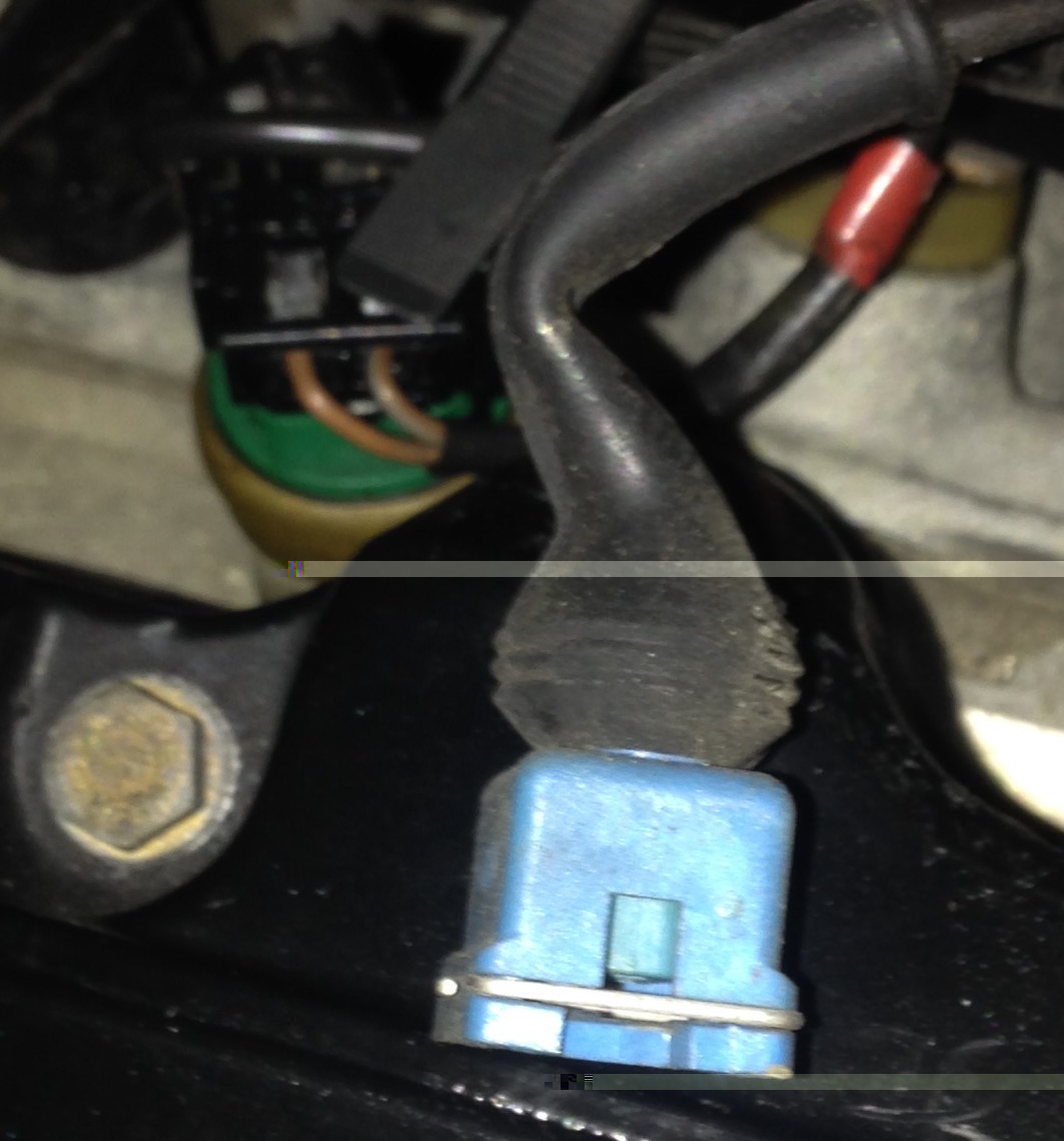

Onder het luchtfilterhuis tussen de 3e en 4e injector zit de koudstartinjector (lichtblauw/groen) stekkertje.
haal dat stekkertje eens los en ga hier eens een paar dagen mee rijden....vaak is de koudstartinjector vervuild waardoor hij slecht gaat functioneren hij verneveld niet meer waardoor er 1 of2 bougies te nat worden.
gewoon even proberen ..kost niets..en ik rijdt al jaren zo rond...gewoon omdat hij dan vlotter start in de ochtend.

Deze stekker Ron?

Patrick heb je een multimeter ?
Zoja meet even de potmeter door (staat genoeg over geschreven hier op het forum) en meet dan even het voltage op pin 2 en 3 van de X11 connector (bij warme motor 87 gr ).
en ja dat is de stekker Patrick...maar dat lost het stotterprobleem niet op.
