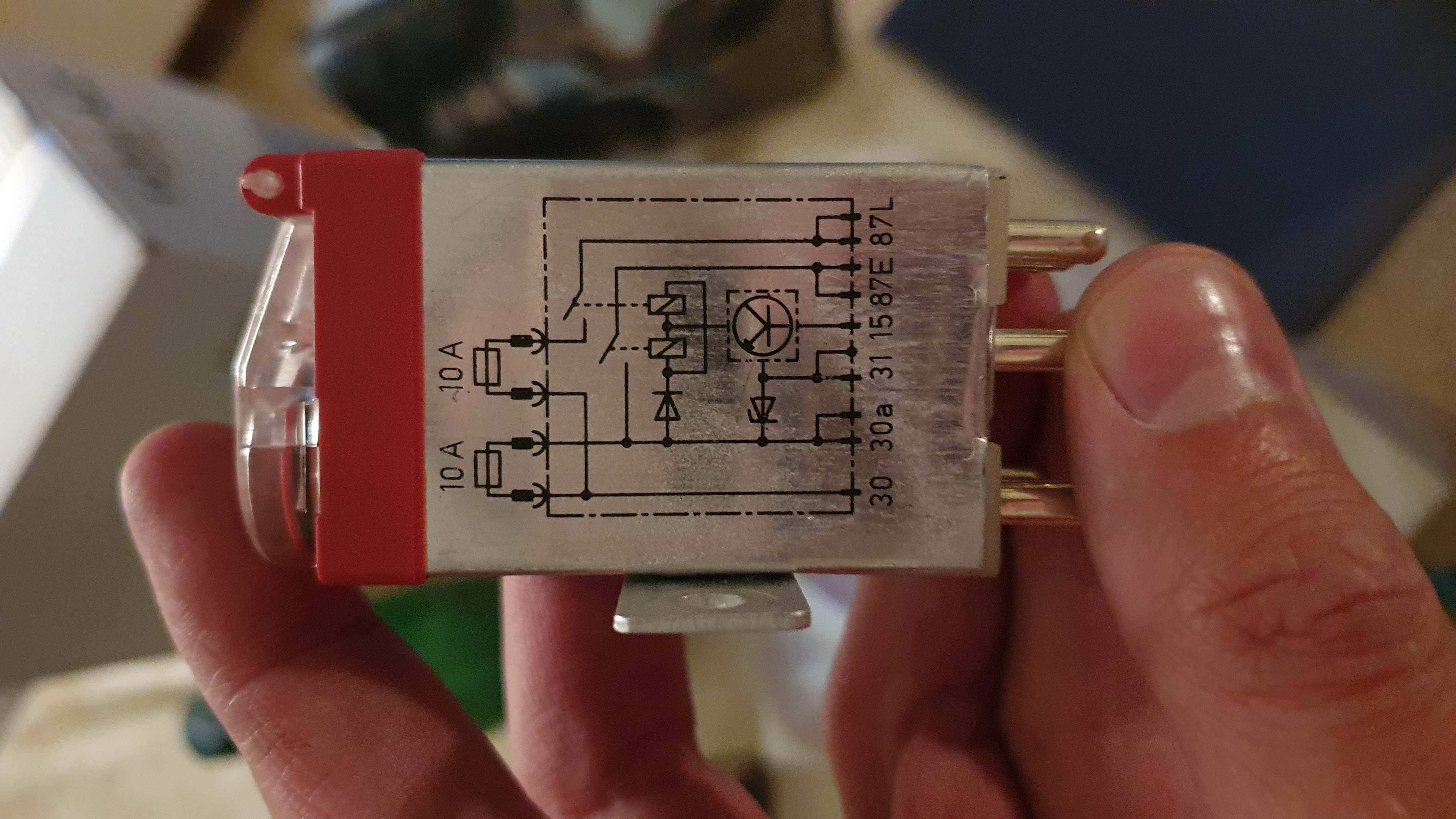

Nou, dat heb ik dus gedaan bij de specialist, beweerde dat de 201 540 37 45 de juiste (verbeterde) vervanging was voor m'n 000 540 52 45. Zodra ik de accu aansluit geeft'ie opeens contact zonder dat de sleutel ook maar in de buurt van het contactslot is :shock:

Weet je zeker dat je het nieuwe relais goed in de sokkel hebt gestoken?
Vergelijk ook voor de zekerheid of de schemaÔÇÖs op de relais overeenkomen, maar normaal gesproken past een relais met een nieuwer nummer in een auto waar een ouder nummer in zit.
Yep, zeker weten van de sokkel: het relais kan er maar op ├®├®n manier in. Bovendien zit er een beugeltje aan ├®├®n kant om hem vast te maken.
Ik heb het schema bekeken: ze zijn best wel anders. Ik vermoed primair omdat de nieuwe twee zekeringen heeft. Een paar pinnen hebben een andere naam en het schema zelf ziet er flink anders uit.

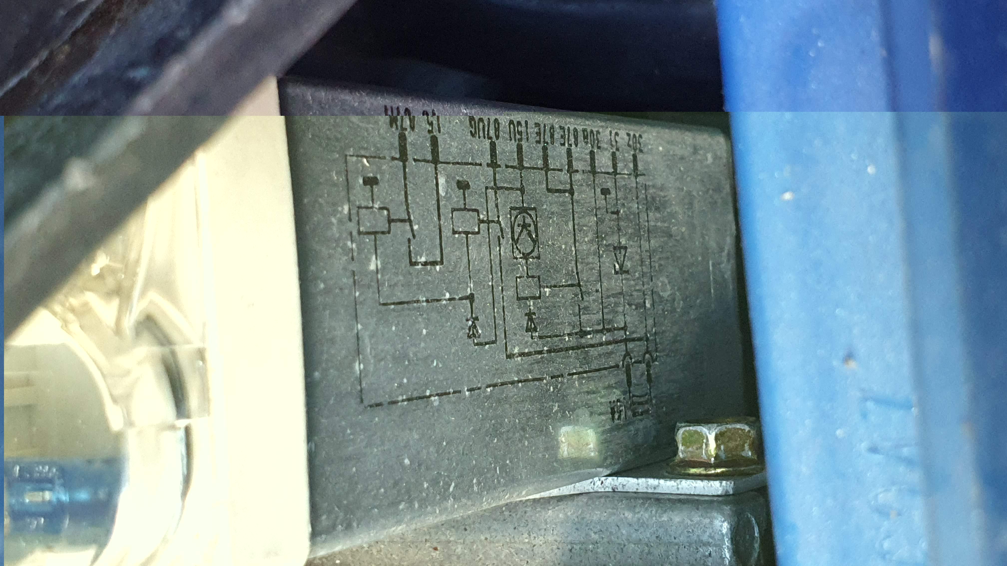

Dan heb ik het idee dat het nieuwe relais niet compatibel is met jouw auto.
Kun je van de beide schemaÔÇÖs een fotootje plaatsen?
Heeft er wel het juiste relais ingezeten?
Ik kom op A 001 542 75 19
Er zit nu in: 000 540 52 45
Hier zijn de twee stroomschema's, kan je uit de voeten met die vanuit de auto? Ik krijg de OVP er niet uit zonder de accu te verwijderen en het wordt donker hier.
000 540 52 45
000 540 52 45
201 540 37 45
201 540 37 45
Overigens vind ik het met m'n weliswaar lekenkennis wel fascinerend dat een verkeerde OVP ervoor kan zorgen dat er opeens contact gemaakt wordt, zonder dat er een sleutel in de buurt is?

Na twee weken met een kersverse (Herth+Busch) OVP te hebben rondgereden, durf ik vrij zeker te stellen dat dat het probleem was! Dank aan alle forumleden die meegedacht hebben. Nu is het elke keer draaien aan de sleutel en gelijk starten.
Ik had in eerste instantie inderdaad een foute OVP meegekregen, omdat er niet op chassisnummer gezocht is. Ik moest naar een Herth+Busch uitwijken, omdat Mercedes hem niet meer levert.
