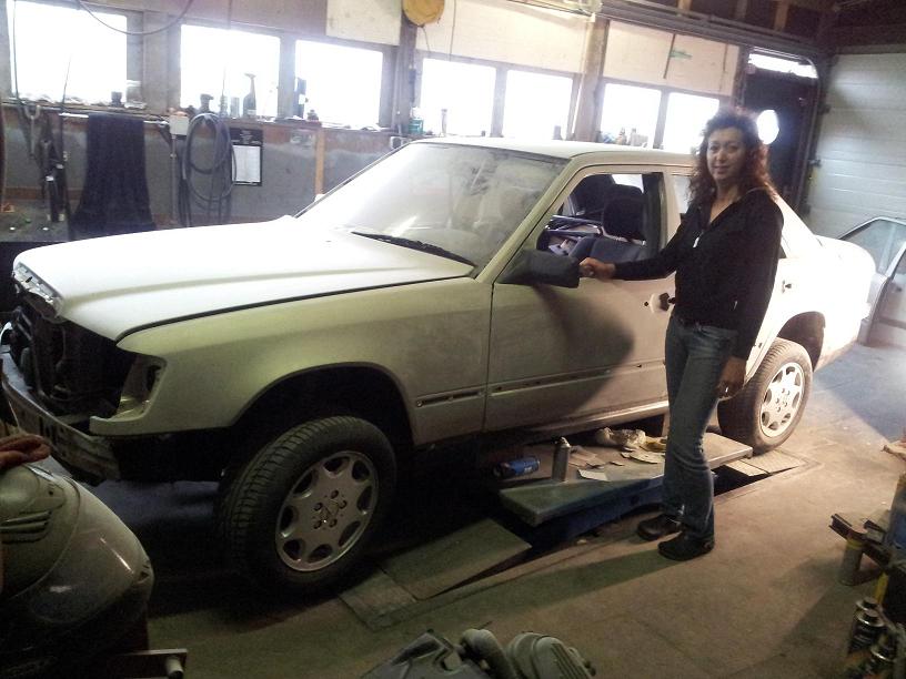

Acvd
vorigeweek de auto van lady Benz na een grote en grondige restauratie naar de spuiter gebracht.
Deze week de auto weer opgehaald , dus nu weer met opbouwen.....moet wel zeggen dat hij er als nieuw uit gaat zien.
gr ac
gr ac
