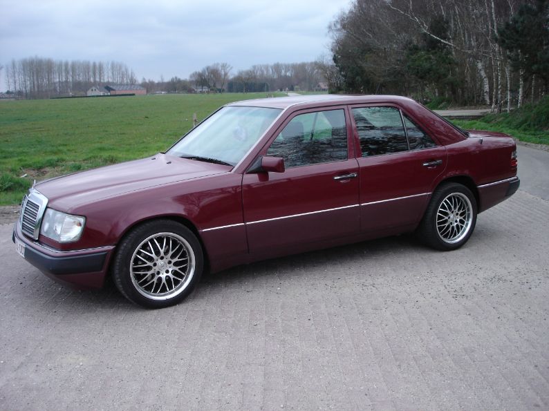

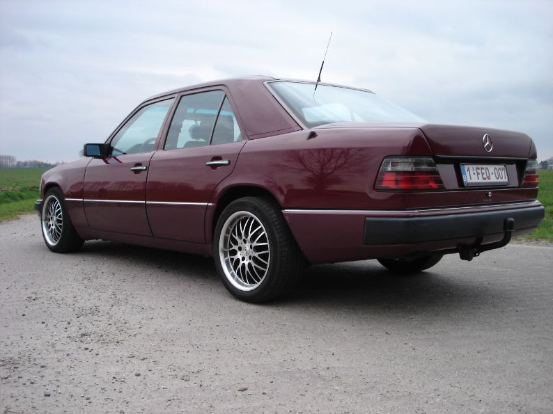

200 D
Gepoetst, nieuwe remblokken gezet achter, en nieuwe velgen gemonteerd met 225/45/17 banden voor, en 235/45/17 banden achter..
Suggestie's voor alleen de achterkant verlagen zijn welkom..

Kijk even welke rubber er nu bovenop je veer zit in de schotel, die heb je in 1, 2 en 3 nops # is de dikste 1 de dunste. Scheelt per nop op het rubber iets van 12 mm op de hoogte van de wagen volgens mij.

Zijn inderdaad de soort tranen aan het rubber. Ieder nopje is 0.5cm dus als je er 1 nops onder doet zakt hij een halve cm

Sebastiaancocoon schreef:Zijn inderdaad de soort tranen aan het rubber. Ieder nopje is 0.5cm dus als je er 1 nops onder doet zakt hij een halve cm
Dat klopt niet helemaal. want de veer zit niet op het eind van de draagarm maar halverwege. Dus bij het wiel zakt ie meer dan 0,5 cm.
Nummers van de rubbers en de dikten.
VA:
* 08mm - 1 Noppe - 201 321 09 84 (Einzelpreis 3,09Ôé¼)
* 13mm - 2 Noppen - 201 321 10 84
* 18mm - 3 Noppen - 201 321 11 84
* 23mm - 4 Noppen - 201 321 12 84
HA:
* 08mm - 1 Noppe - 201 325 09 44
* 13mm - 2 Noppen - 201 325 10 44
* 18mm - 3 Noppen - 201 325 11 44 (Einzelpreis 3,86Ôé¼)
1 puntje = 8 mm dik
2 puntjes = 13 mm dik
3 puntjes = 18 mm dik
4 puntjes = 23 mm dik
Prijzen zijn 1824 ofzo, dus die kan je best bij de dealer navragen

Kijk daar mee uit.......200D schreef: Toch maar een ring van de veer slijpen..![]()
Ik zal niet zeggen dat het niet kan, maar je moet wel donders goed weten waar je mee bezig bent en wat de gevolgen kunnen zijn.
Als je nu ene veer hebt die origineel bij deze wagen hoort en dus ook bij dit gewicht. En je slijpt die af...... word ie lager, maar ook veel slappen geveerd en dat ga je echt wel merken in de bochten, op drempels en aan de hoeveelheid spullen/mensen die achterin kunnen zonder problemen. En je had het ook nog over een aanhanger en de daarbij horende extra kogeldruk op je achterkant.... ik zou een 1 nops rubber plaatsen met originele veer, of andere veren voor achter scoren.
Dus uhm.... afslijpen kan natuurlijk altijd, maar ik gok dat het niet de beste oplossing is in dit geval.
Met een hamer past alles.
Marius
En daar komt nog eens bij dat een afgeslepen veer voor de APK gezien wordt als beschadigd. Dus je auto komt niet meer door de APK.
...wat volkomen terecht is. Is dat ook zo in België, waar 200D zich heeft "gevestigd"?
