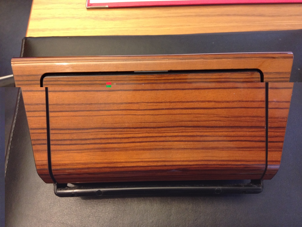

Heeft iemand de mogelijkheid om eens te kijken in de EPC of de stekker van mijn nieuwe asbak los leverbaar is met nieuwe soldeer pootjes.
Dus voor deze asbak:
Nieuw type asbak
Nieuw type asbak

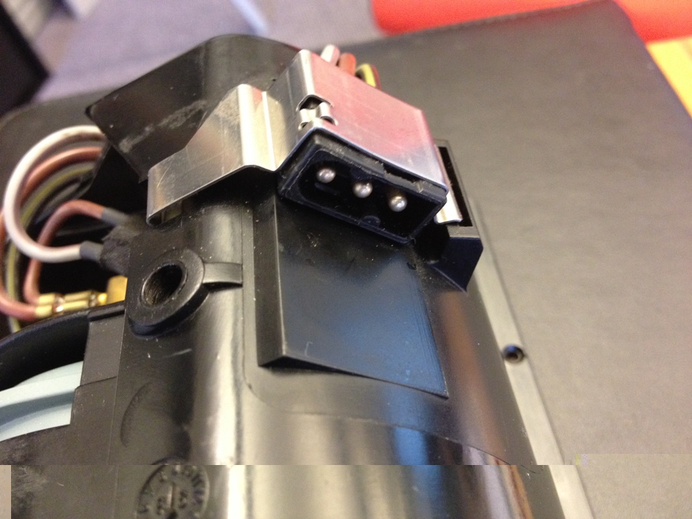

En dan bedoel ik de stekker die hier in kan worden gestoken:
Aansluiting nieuwe asbak
Thanx alvast,
John

Hallo John, ik moet ook zo'n stekker hebben, ik heb wat gevonden volgens mij is het: A012 545 8328 met stekkertjes 003 545 0626 ik ga deze volgende week bestellen, dan hoor je van me of het past (klopt) Grt.Robert

Ik ben zeer benieuwd Robert, hou mij idd ff op de hoogte

Hallo, ik heb de stekkertjes en de stekker binnen, het zijn de juiste
Mvg Robert

Top Robert, dan ga ik het setje ook zsm bestellen Thanx
