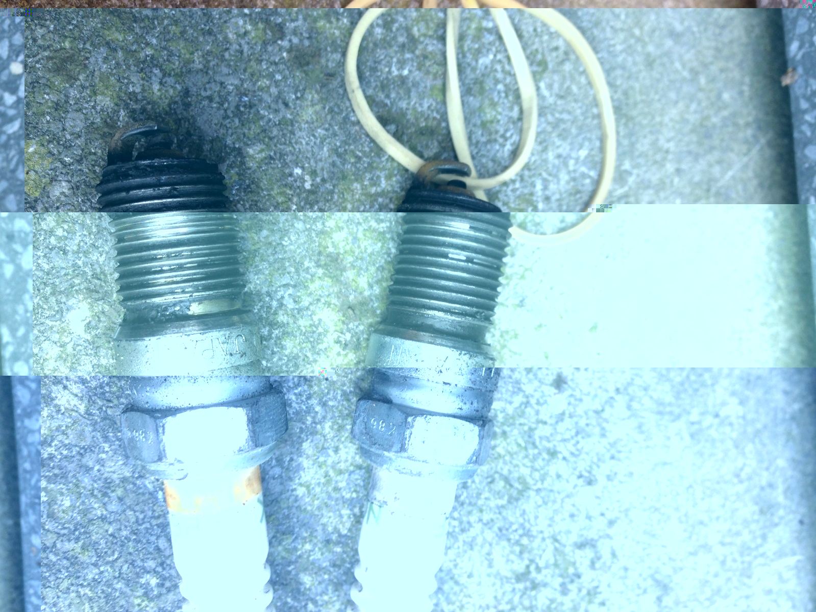

Vandaag even tijd gehad om de bougies enz te vervangen
Er op uitgekomen dat de behuizing van de luchtfiltet kapot is gegaan ( waarschijnlijk door de backfire ?)
Maandag voor een andere gaan kijken
Bougies zagen er ook niet echt goed uit, bougieskabel en spinnekop wel,
Alsof ze recent waren vervangen

Afgaande op die bougies is er bij het ontstekingsgebeuren ook het een en ander mis.
Beoordeel kabels niet op hun uiterlijk, doe de plantensproeiertest of laat de motor
draaien in het donker met geopende motorkap. Bij slechte kabels zie je de vonken
erlangs weglekken.
