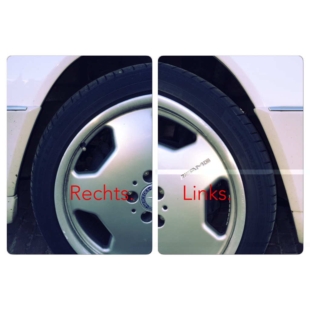

Forumhelden, ik heb een vraag.
Linksvoor loopt mijn band aan in de wielkast bij inveren. Precies op het punt waar de sacco bretter om het blik valt, over bijna de gehele oppervlakte van de kopse kant van de bretter. Nu hoor ik je denken: '18", wat had je zelf verwacht?', wat ik begrijp. Toch liep hij op precies die plek ook al aan met de 16" 8-lochs. En rechtsvoor helemaal niet, ook met de 18" niet.
De set moet volgens de verkopende partij ook 124-geschikt zijn, en zonder aanlopen passen. Ik geloof dat, omdat rechtsvoor het geen enkel probleem lijkt. Omdat hij ook iets omlaag gaat, verwacht ik nu grotere problemen, links.
Mijn vraag gaat over een mogelijk verschil in een origineel mopf0 en mopf2 scherm. Linksvoor is namelijk vervangen door een (origineel) mopf0 scherm. En daar loopt hij ook aan. Zou het kunnen dat daar toch een subtiel verschil in zit? Het scherm zelf zit er keurig in, met overal nette naden en mooi aansluitend op de motorkap.Toch zit er bijna een vingerdikte verschil in de ruimte rechts tot de bretter en links. Daar ís dus iets anders.
Ideeën?

Wagen stuurt messcherp, erg stabiel en precies. Die afstand loopvlak-scherm is idd kleiner links.
Via Dave krijg ik via de DM informatie over dat er wel degelijke een verschil in flens zit tussen Mopf0 en Mopf1/2 schermen.

Maar maak eens een foto van je beide spatschermen, ik snap het verschil niet zo? Mogelijk 1 origineel en 1 immitatie ofzo? Of 1 500E scherm en 1 normale?

Nee, ik denk/hoop het verschil tussen mopf0 en mopf1/2. Beide schermen zijn zeker origineel en een 500E scherm zal ik niet snel over het hoofd zien ;-)

Zoek de verschillen.

Apart :) das best een behoorlijk verschil ja.
Hoogte links en rechts is wel hetzelfde neem ik aan?

Er zit inderdaad wel wat verschil tussen een mopf0 en een mopf2 scherm,zo zijn de wielranden
bij een mopf2 verder omgezet waar ze bij een mopf0 haaks omgezet zijn.
Maakt voor het verschil zoals te zien op de foto's niet uit , de kunststof beplating zijn links en rechts immers even lang dus of je spatbord zit op de ene kant verder naar voren als op de andere kant,of het zit in de wielophanging. Zijn de carrosserie naden links en rechts gelijk ?

door Dweezman
Ander scherm is zeker. Dat dat een mopf0 is ook. Ik kan ook zien dat de bretter niet lekker past op de mopf0. De naad langs de deur is fractie breder dan op rechts, maar is max. 2mm, langs de motorkap en aan de voorzijde zit alles perfect. De bretter met de naad kan mss 1mm schelen. Scherm nog iets naar achter en ik totaal 4mm te pakken. Maar denk niet dat dat genoeg zal zijn.
