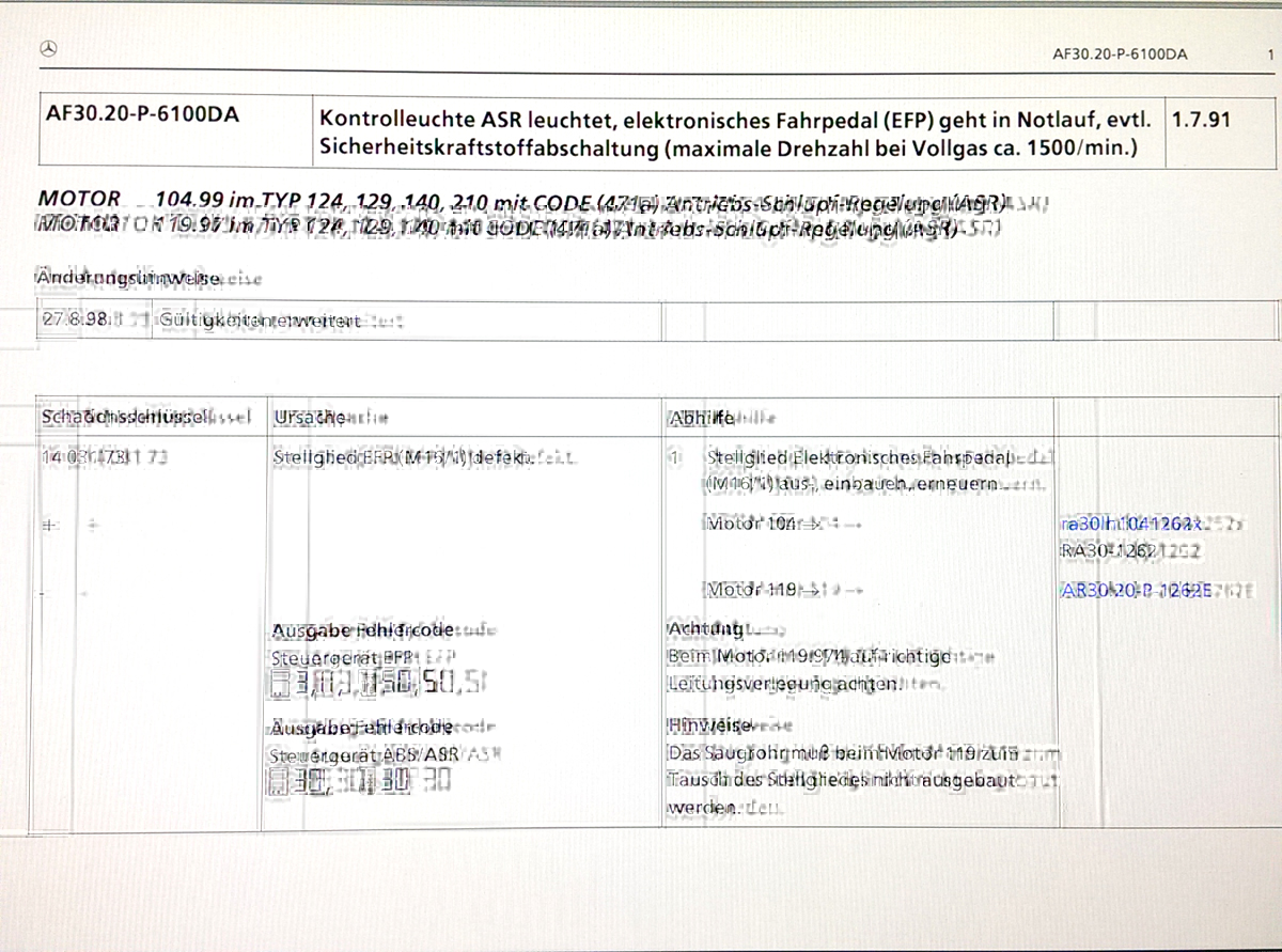

Waar het weg kan komen weet ik niet.. waar het heen gaat ook niet.
In het boekje staat dat het lampje gaat branden als de ASR in werking is. Als het lampje blijft branden en de wagen in noodloop gaat is er een ASR-storing.
IMAG4702 bew.jpg (614.31 KiB) 4411 keer bekeken

Marcellus echt bedankt voor je nuttige informatie
Re: ASR lampje brand
Geplaatst: do okt 15, 2015 11:44 pm
door Marcellus
heb het aangepast
