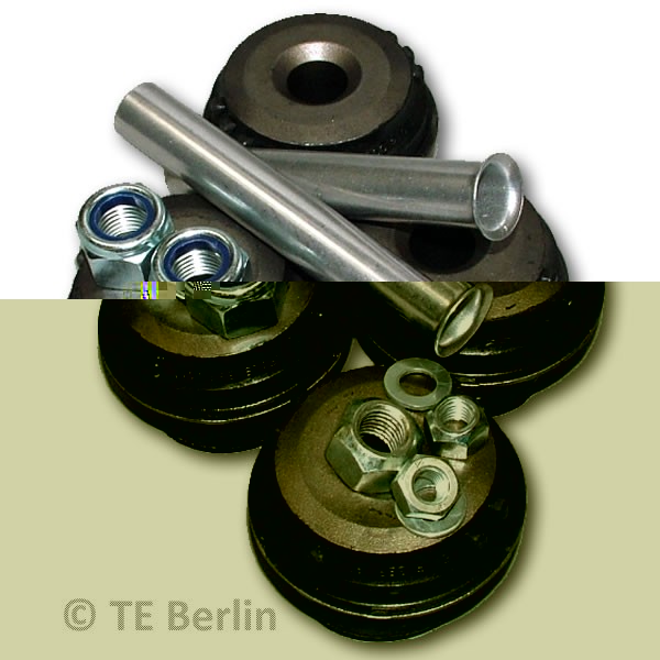

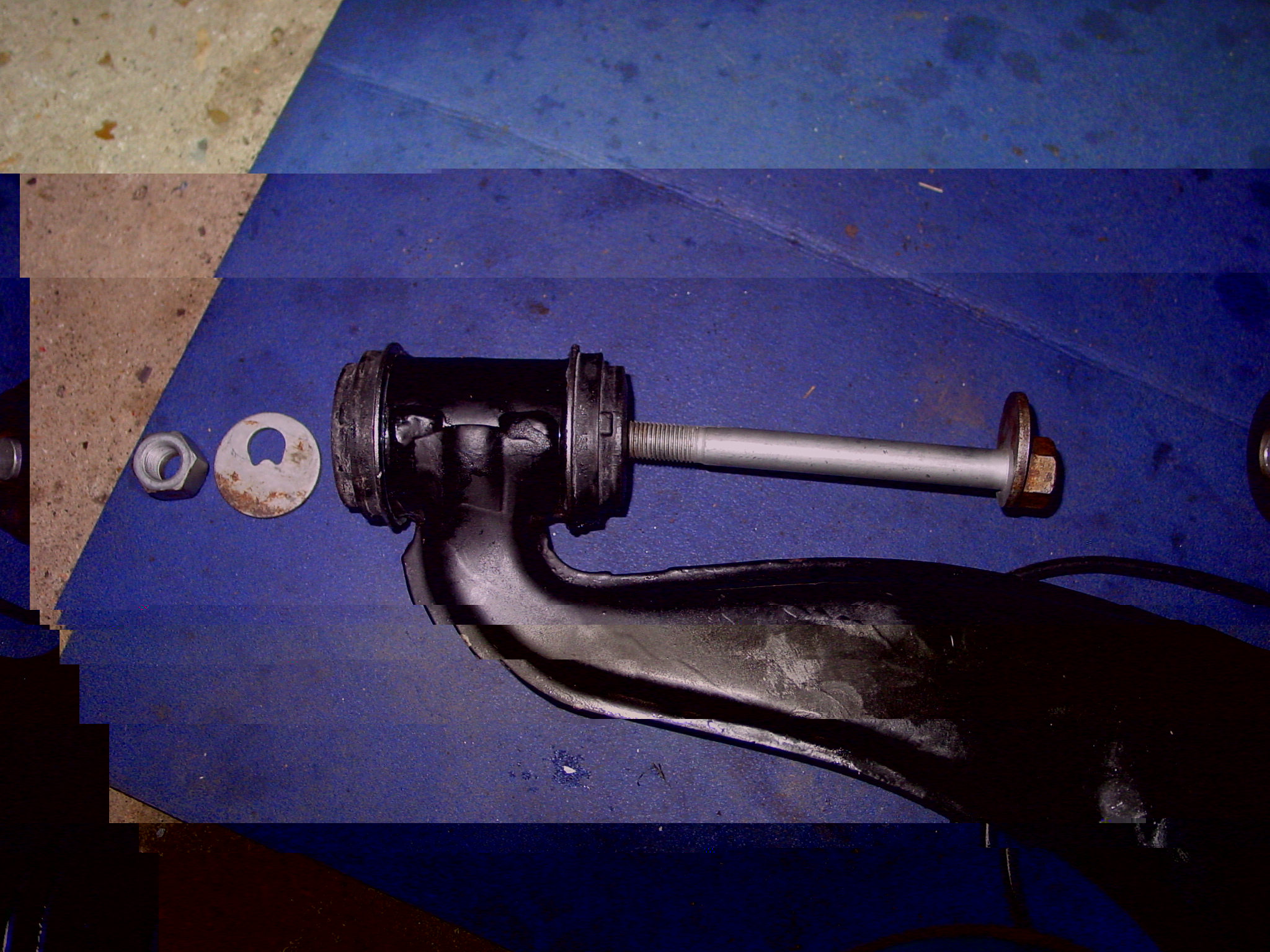

Maak vandaag iets mee waarvan ik mij afvraag of jullie dit ook zijn tegen gekomen.
1) Draagarm rubbers gekocht die niet zijn zoals op het plaatje, maar och, denk je dan.
2) De draagarmen uit mijn 124 netjes klaargemaakt voor de 190 en nu eindelijk erin, maar de bouten passen niet in de aluminium huls. Met geen geweld. Niet aan de alreeds omgezette kant, en niet aan de nog niet omgezette zijde.
Omdat de bouten er niet in passen, en omdat er toch geen andere uitweg is in zo'n geval, de bout er maar eens gewoon op de grond, tussen beide armen een steun, erin gerost. Gaat niet verder dan de helft. Heb het risico genomen dat bij het eruit slaan van de bout de boel kapot zou gaan. Dat is natuurlijk ook gebeurd, maar losse wel passende stiften/bouten zijn waarschijnlijk niet te krijgen.
Zal in het gekste geval aan nieuwe sets moeten, maar dan passende.
Is dit nieuws, of een bekend verhaal?
Of toch inferieure kwaliteit in handen laten drukken. Soms let ik er niet echt op omdat wij onze auto's toch geen 20 jaar meer rijden, maar wel leuk als het ook past als je iets koopt.
Onderstaande heb ik gekocht, met de diverse noppen op dit plaatje, maar helaas hebben die van mij die noppen niet. Gaat mij niet om de noppen, maar wel om dat ik iets anders heb als wat de foto afbeeld.http://www.te-taxiteile.com/Mercedes-te ... tellnummer

Hier het antwoord van TT op mijn klacht van niet passende geleverde bussen.
for your W201 the 12200090 should be fit, cause it has the right original part number reference.
For the W124 you need our number 12200176 or from Lemf├Ârder 12200191.
Na de vele uitleg van mijn kant, met foto's, ben ik er na dit antwoord, niet vriendelijker geworden.
Dus wat ik heb zou moeten passen, maar het past niet.
Ik weet even niet meer waar nu de fout zit.
Noch de stelbouten van de 201, noch die van de 124, passen in de bussen.
Ik houd het op een slechte kwaliteit van geleverd spul.
Volgens het schrijven van Taxiteille zijn die van John dus ook niet de goeie.

Volgens de mailwisseling zou ik nu bijgaande set nodig hebben.
Mijn vraag is: Zijn die rubbers aan de buitenkraag allemaal even dik.
Met andere woorden. Gaan die armen uit de W124 met bijgaande rubbers ook in de 190 passen?
Met de meuk (12200090) die ik er vanmiddag uit heb geslagen paste ze wel, alleen de stelbouten niet in de bussen.
Wie heeft dit eerder gedaan.
Het blijkt, maar ik zie nergens waaruit dit blijkt. Dat de draagarm nummers, verschillend zijn.
De afmetingen, model, alles is exact het zelfde.
Draagarm W201 A1243301807/1907 (Draagarm rubber set nummers TT 12200090)
Draagarm W124? A1243303007/3107 (Draagarm rubbers set Lemf├Ârder TT 12200191)
http://www.te-taxiteile.com/Mercedes-te ... -zuordnung
