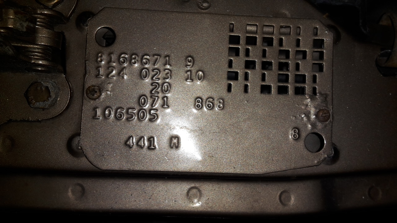

Beste Benzers,
Weet iemand het optie-nummer voor centrale deurvergrendeling? Of waar ik t kan vinden?
Ik twijfel namelijk of ik dat wel op de auto heb of dat t gewoon kapot is. Moet nu de deuren met de sleutel openen. :?

Dat is nummer 466
onder je motorkap zit het plaatje met alle codes

Dank voor de reacties. Het lijkt erop dat t er helemaal niet in zit volgens de wagenkaart.

Kijk eens of je in de achterzijde van de brandstofklepopening een pennetje ziet zitten met een rubber eromheen, dat is van de cv. Zit daar niets, heb je geen cv.
De pomp vind je rechts onder de achterbank in een schuim omhulsel, in de kabelgoten lopen gele leidingen, allemaal tekenend voor cv.
Het plaatje onder de motorkap vind je naast het slot, het plaatje is meegespoten.

ik ben bang dat t er echt niet in zit... :D

Daar ben ik ook bang voor Ray......we praten wel over 1988 hè.......als het er niet standaard op zat (bij de 6 cilinders misschien) was dat toen een superdure optie hoor (ongeveer 1200 gulden)

ik heb nog nooit een W124 gezien zonder cv..... lijkt me heel sterk dit maar het kan natuurlijk altijd. Ik zou zeggen: wip je achterbank eens los en kijk of er niet een pomp onder de rechterzetel zit!
