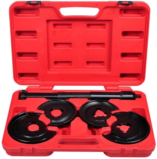

ik heb t met deze verenspanners gedaan. Setje is goed betaalbaar en werkt wel zo veilig
- verenspanners.jpg (41.97 KiB) 3603 keer bekeken
