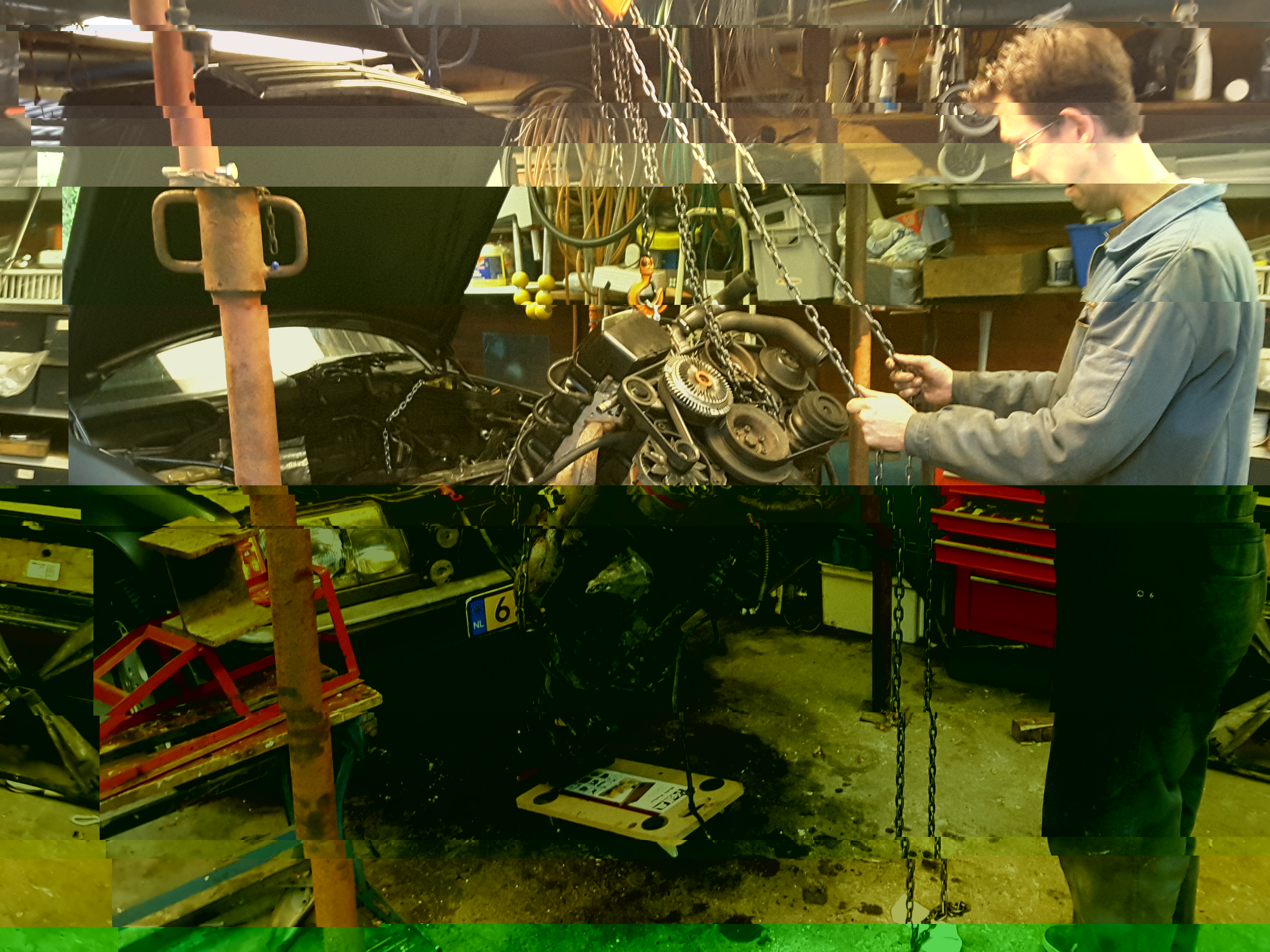

Zo mbv mijn zoon de uittil operatie. Viel enorm mee. Eenmaal eruit de eigenlijke reden (nl de fulpijp wilde niet los) ter hand genomen. Was dus echt niet te lossen . Zelfs warm gestookt... no go.
Uiteindelijk uitgeboord en in te kop opnieuw getapt M8.
Bak er vanaf nu gelijk de krukas keerringen vervangen. Gelijk alles kuisen !
Maken er weer een mooie nieuw bak van !
Wordt vervolgd.

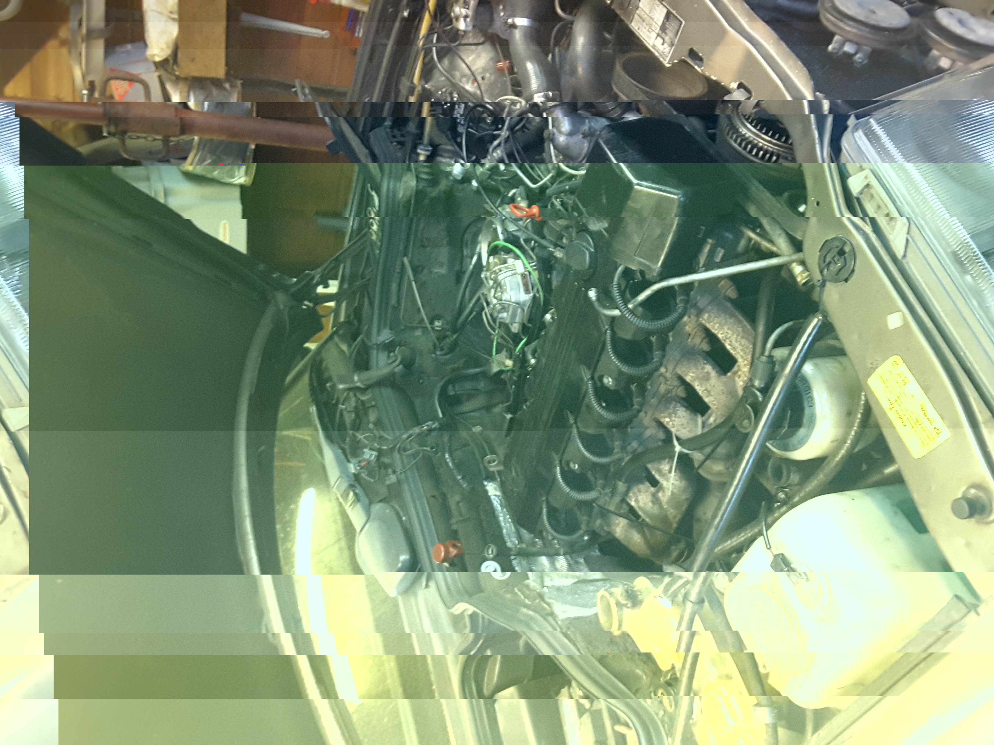

Op internet gekeken en dit idee gecopieerd. Paar uur huisvlijt, boren lassen ect.
En zie het werkt. Zat inderdaad vast als eenpaard
Nu aan slag met de keerringen, zo blijven we toch van de straat
bob
- Berichten: 202
- Lid geworden op: zo sep 18, 2016 9:19 pm
- Roepnaam: Bob
- Type wagen: 300TE
- Opmerkingen / andere wagens.: W123 230TE
Re: Automaatbak 300TE 1985 vervangen
Uiteindelijk van internet gecopieerd. Ochtendtje huisvlijt maar trots op het resultaat.
En... werkt ook nog. Zat zo vast als een paard.
Nu aan de slag met vervangen vd de keerringen
Ps staat op z,n kop, sorry, maar is niet minder duidelijk.
- Home made blokkeer tool
- 20191101_155809.jpg (1.86 MiB) 2271 keer bekeken

welke hoist heb je gebruikt om de motor eruit te krijgen
bob
- Berichten: 202
- Roepnaam: Bob
- Type wagen: 300TE
# Verkuilm: ja dat is een mooie luxe z,n slagmoer sleutel. Helaas moest ik improviseren , maar is wel leuk (vind ik). En niet te vergeten..... ik heb de tijd
#Micha : heb een ketting takel aan een dakbalk. Wel weerzijden v/d auto de balk ondersteund.
Dus motor eruit takelen en dan de auto naar achteren en op twee verhuis (hondjes) karretjes laten zakken.
Ben na alles schoongemaakt weer aan het opbouwen. Keeringen voor en achter vervangen.
Tevens bleek dat de rubber einden vd transmissie pijpen naar de oliekoeler niet meer buigbaar waren
ze braken spontaan
. Bof dat ik dat nu merk .....en niet onder het rijden
Dus dat ook nog bestellen bij de Mercedes.
Wordt vervolgt...
Wordt vervolgt...

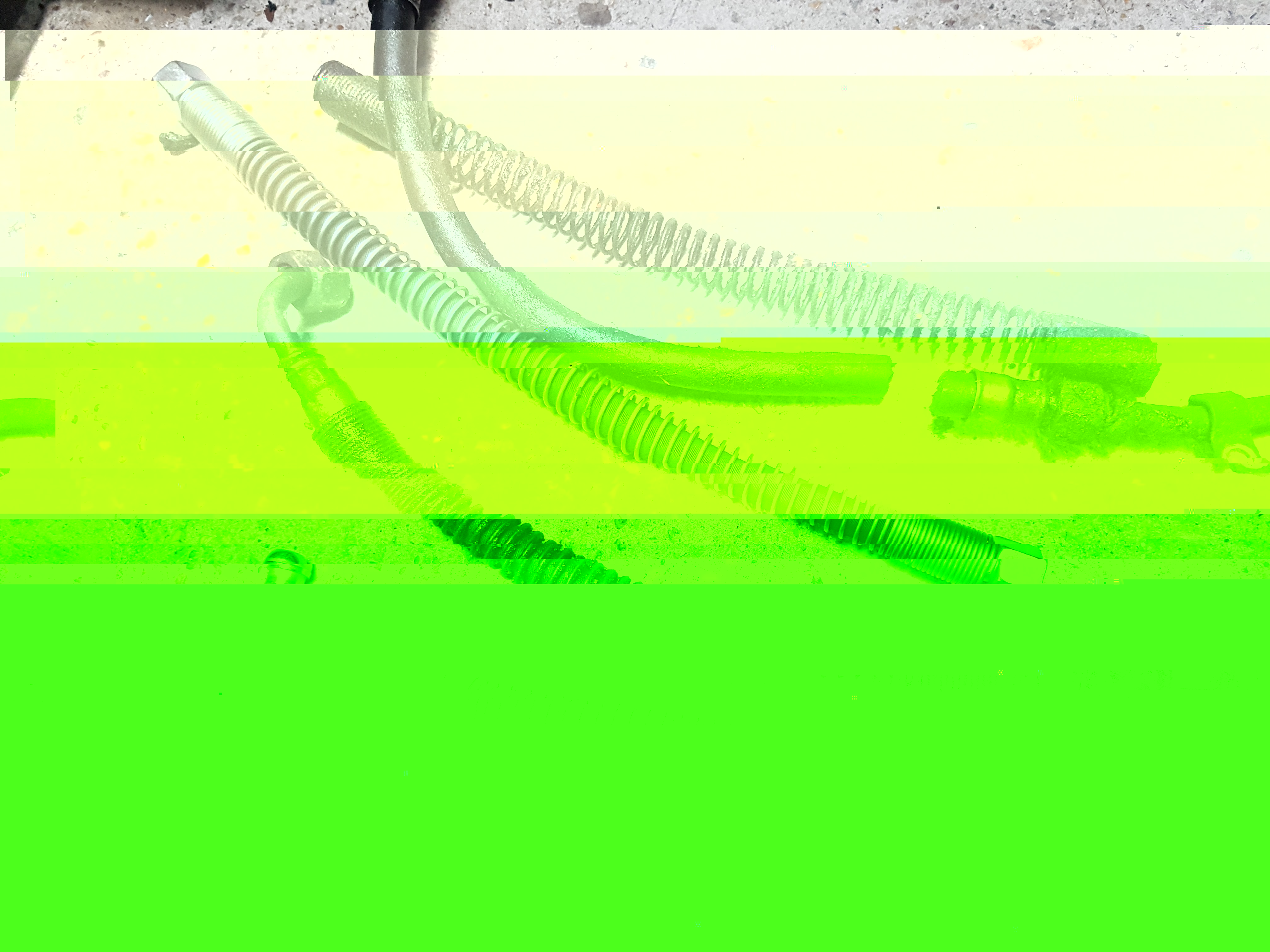

De nieuwe slangen ontvangen.
Ter illustratie de oude er naast . Lijkt wel speculaas zo bros. Eerder breken dan nog buigen.
Een waarschuwing voor andere want met de stalen beschermings veer erom heen leek het nog heel wat !
- Brekende slangen
- 20191106_111433.jpg (5.26 MiB) 2137 keer bekeken

Zo het agregaat klaar met de andere bak, alles schoon, hydro leidingen vervangen, hardy schijven vernieuwd, krukaskeeringen vevangen en dus klaar voor de montage.
Morgen nog even de lamba sonde eruit en kjjken of die nog goed is, want afstellen was voorheen niet mogelijk. De APK is ie doorheen gesjoemeld
Wordt vervolgd !!!
Wordt vervolgd !!!
- Klaar om in te dalen
- 20191107_140609.jpg (2.44 MiB) 2089 keer bekeken

Ja, het beest zit weer in het vooronder.
Nu de laatste loodjes en de vloeistoffen. De verwachtingen zij hooggespannen !!,
- 20191109_114035.jpg (2.48 MiB) 2038 keer bekeken
- 20191109_161125.jpg (2.49 MiB) 2038 keer bekeken
