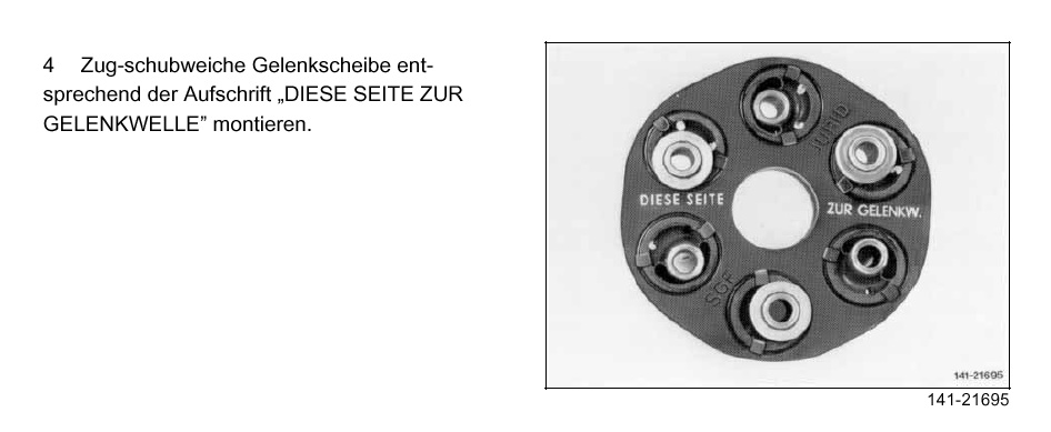

Hoi, ik dien de voorste hardyschijf te vervangen.
Mijn vraag is, monteer je deze met de zijde waar de nummers opstaan naar de voorzijde of de achterzijde?
Alvast bedankt, Jos.

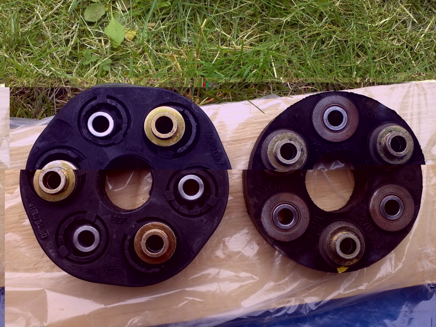

Re: Voorste hardyschijf vervangen
Zie de foto hoe hij hoort te zitten, je kan uiteraard ook eerst bij je eigen auto kijken voordat je de oude er helemaal af hebt
Dat gaat alleen op als je dezelfde hebt, heb je een taxi exemplaar dan zit de demping er niet in.
Zie verschil bij de andere foto, links de "gedempte", rechts de harde taxi versie. De taxi versie lijkt als 2 druppels water op de achterste harde schijf trouwens.
En nog en plaatje van de cd, is identiek als bij mijn foto.

Hoi Arjen,
Hartelijk dank voor de moeite om het even duidelijk te maken.
De reden van de vraag was dat ik geen enkele zekerheid had te bepalen of de versleten hardy juist gemonteerd was.
Ofschoon een goede Benz, ben ik wel meer dingen tegengekomen die klaarblijkelijk niet met de daar bij bijhorende kennis uitgevoerd waren.
Bricoler zeggen ze dan hier, geklooi in beter Nederlands.
Waarom het verschil in uitvoering standaard/taxi?
Omdat taxi's vooral in steden worden gebruikt en is het dus hollen of stilstaan, en vaak optrekken?
Groet, Jos
