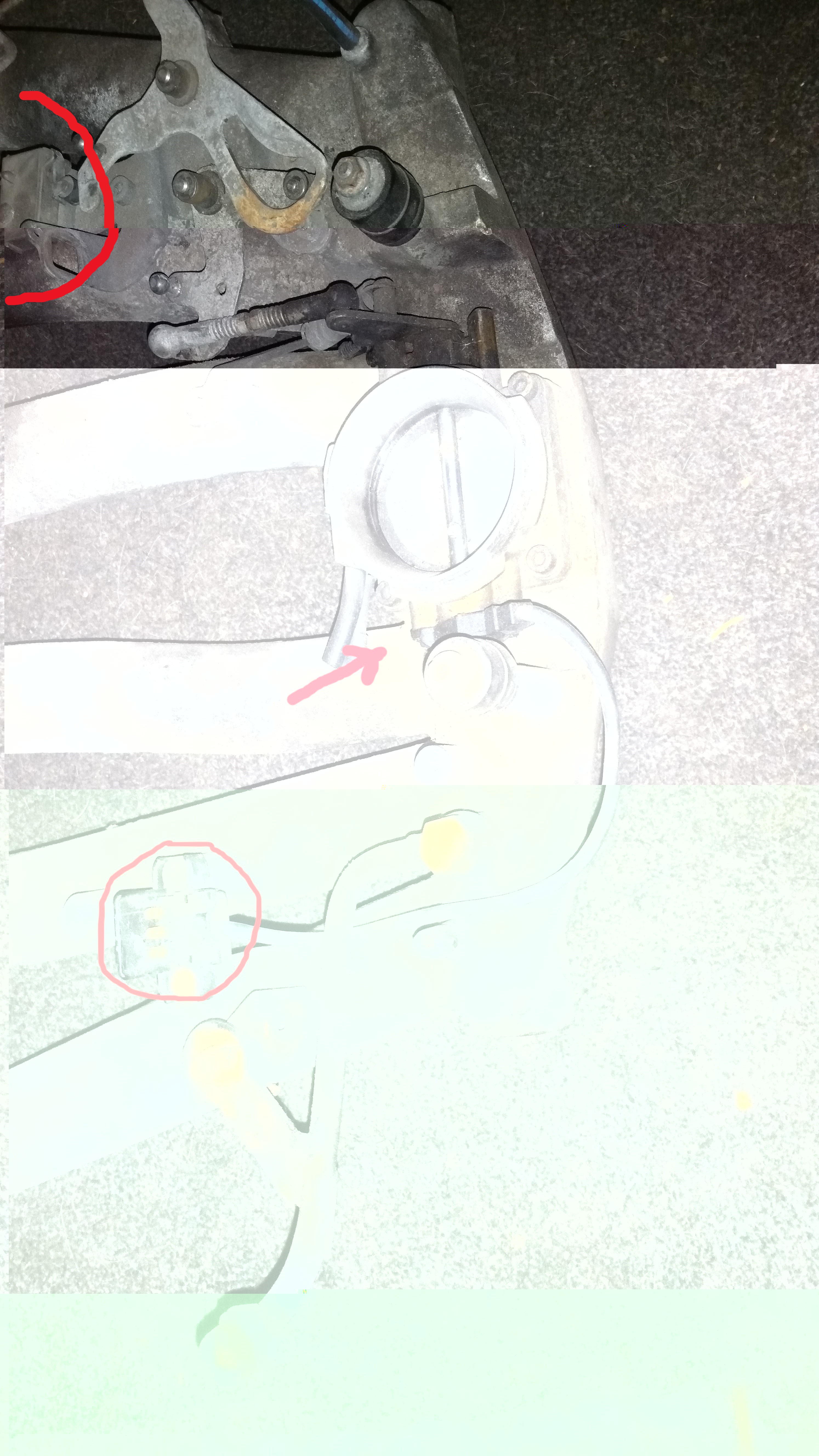

Shostakovich124
- Berichten: 405
- Roepnaam: Geert
- Locatie: prov. Groningen
Re: 300TE loopt soms slecht/ geen power
Die zwarte rook wijst m.i. op onvolledig verbrande benzine, te weinig lucht of te veel benzine.Stofzuigerman schreef: Motor loopt nu ene keer goed en volgende keer : met warme motor vooral, als je gas geeft na stoppen of bijna stoppen dan gebeurt er eigenlijk niks : gas reageert niet en motor begint vaak heel erg rot te lopen en slaat af. Bij stationair gaan toeren ook wel opeens zomaar omhoog naar 1000 rpm en als je dan gas geeft dan reageert motor bijna niet. Na paar keer flink gassen pakt ie wel weer met horten en stoten en zwarte rook uit de uitlaat.
Volgens jouw beginnen de problemen vaak na het loslaten van gas en dan is de gasklep dicht.
Op dat moment geeft de gasklepschakelaar een signaal naar de ECU om de stationair regeling te starten.
(wat die micro-schakelaar bij gas los precies doet, weet ik niet)
De stappenmotor begint dan met zijn werk om de stationair stabiel/constant te houden.
Deze (en de ECU) krijgt zijn 12V rechtstreeks van het overspanningsrelais en dat zijn diva's....
De stappenmotor kan zwaar 'lopen', niet volledig open of dicht gaan of zelfs 'vast' zitten.
Er zit een 3 polige stekker op het inlaatspruitstuk voor de luchtweger en tussen de pijpen van voorste cilinders.
Gasklep dicht is contact tussen pin 1 en 2, volgas is contact tussen 2 en 3.
Teveel of slecht vernevelde benzine kan ook maar lees dat je injectoren zga nieuw zijn.
En de bobine, ik had een geval 'met vonk', nieuwe ontstekingsdelen maar niet starten.
Nadat er een nieuwe bobine was gekocht, startte deze wel.
Shostakovich124
- Berichten: 405
- Roepnaam: Geert
Nee, ik weet wat de LMM is en doet en ook waar deze zit.RD500sec schreef: Ik vraag mij af wat je bedoelt met de sensor op de gasklep?
Ik vermoed dat hier de luchtmassameter wordt bedoeld?
Het langwerpige zwarte blokje aan de voorkant van de luchtweger met de 3 polige stekker?
De gasklep die onder de stuwschijf zit heeft een schakelaar. Deze is voor de vollast- en stationair herkenning.RD500sec schreef: De daadwerkelijke gasklep zit onder de klep van de luchtweger, en heeft inderdaad een micro schakelaar.
Die micro schakelaar zit wat verder weg, aan het gasmechanisme, links boven op de foto.
Dee vroege M103 heeft nog geen snelheid sensor achter op de snelheidsmeter voor de KE-jetronic.RD500sec schreef: De EHA wordt aangestuurd door de KE-jetronic, die krijgt zijn signalen van microschakelaar, toerental
(TD signaal) en snelheid (snelheid sensor achterop de snelheidsmeter).
Pas vanaf Mopf1, 9/'89.
- 20200514_232731.jpg (3.91 MiB) 2269 keer bekeken

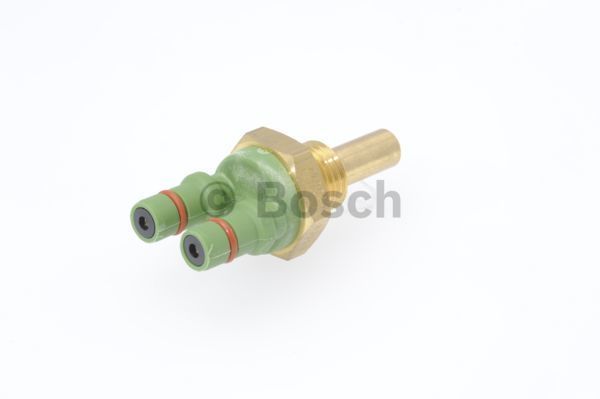

Temperatuursensor met 2 aansluitingen vervangen.
Deze zit bovenop het blok ter hoogte van de achterste cilinder/tegen schutbord aan. Motor loopt stuk beter nu. Slaat niet meer af in elk geval en ook geen powerprobleem bij gas geven: kan dus weer zonder angst rijden.
Motor loopt nog wel rommelig ( is denk ik toch iets nog met ontsteking aan de hand ergens) en toerental ligt nog iets te hoog.
