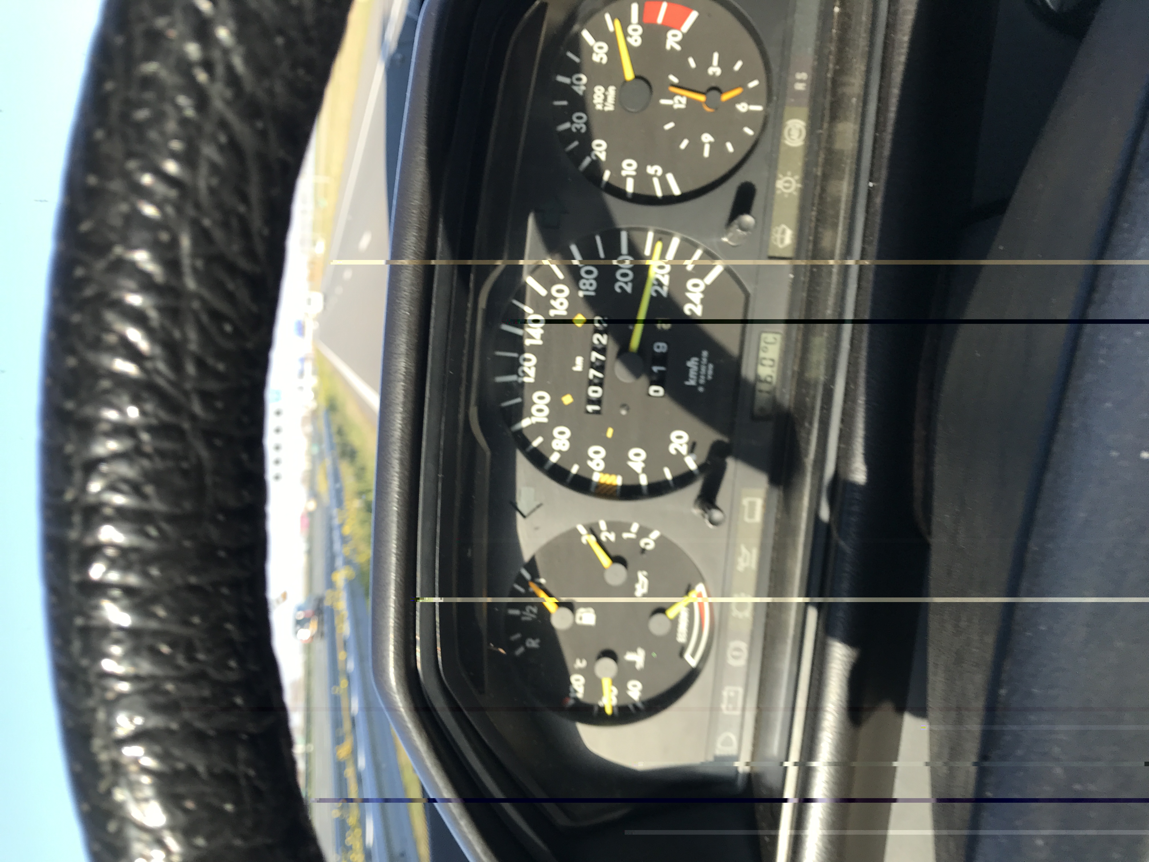

Uiteindelijk mijn cardan laten balanceren bij TechnoTrans in Veendam. Prima adres, netjes schoongemaakt en gespoten retour gekregen, 150 euro ex voor het balanceren en voor 15 euro sturen ze m op , keurig verpakt. Met nieuwe centreerhulzen en tussenlager en rijdt ie eindelijk trillingvrij en haalt op zijn sloffen de originele topsnelheid!
- unboxing de gebalanceerde cardan
- IMG_3836.JPG (3.25 MiB) 1678 keer bekeken
- Zat nog wel wat meer in maar moest de afrit halen!
- IMG_3843.JPG (1.77 MiB) 1678 keer bekeken
