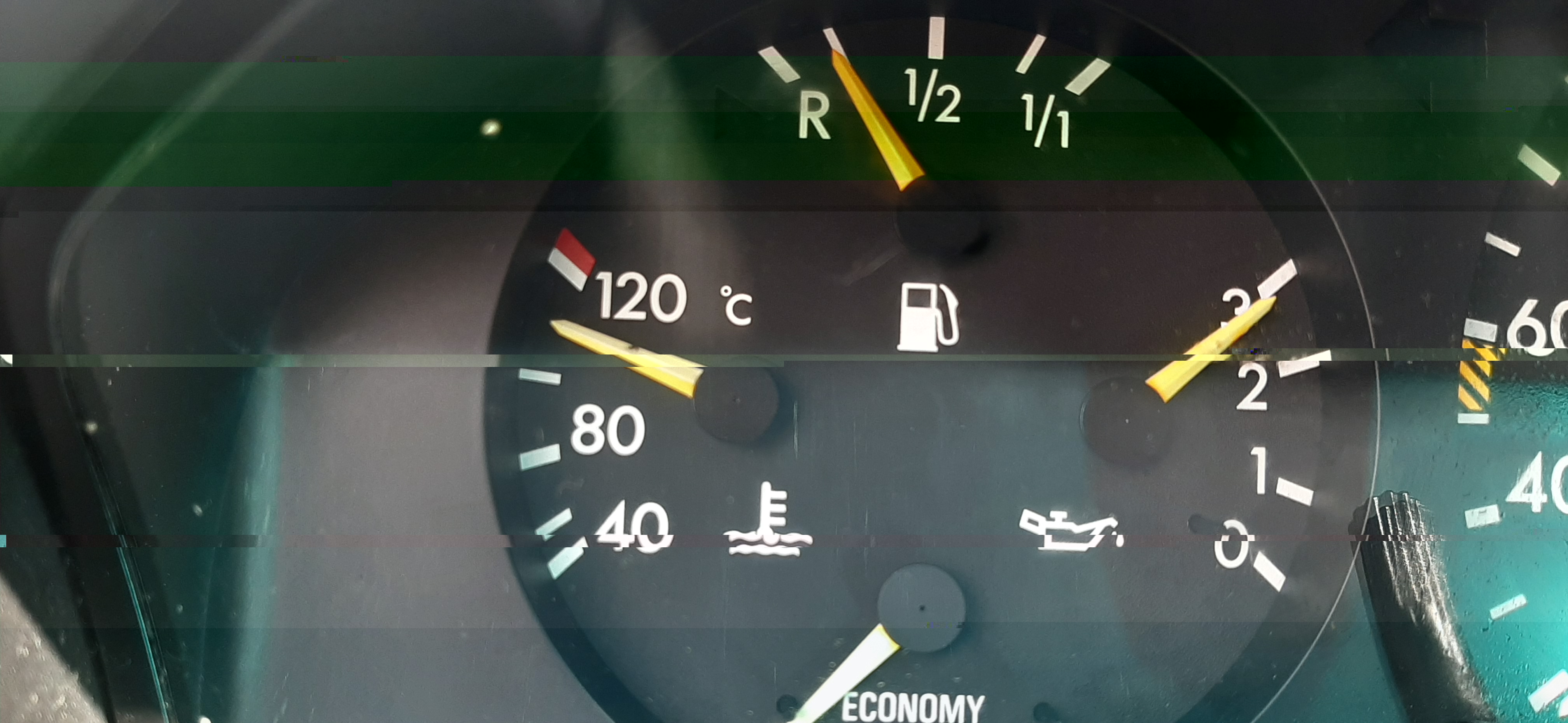

Ik zit met een probleempje dat mij fan niet aan slaat.
Heb de 2polige temparatuur sensor vervangen en de thermostaat getest die gaat gewoon open.
Het is dat die bij stilstaan langzaam omhoog loopt richting de 120gr. Met rijden blijft die netjes 90.
- 20200429_153354.jpg (1.5 MiB) 1853 keer bekeken

Ja heb een visicokoppeling ik denk dat het daar aan moet liggen. Thermostaat gaat open want beide slangen worden warm.
