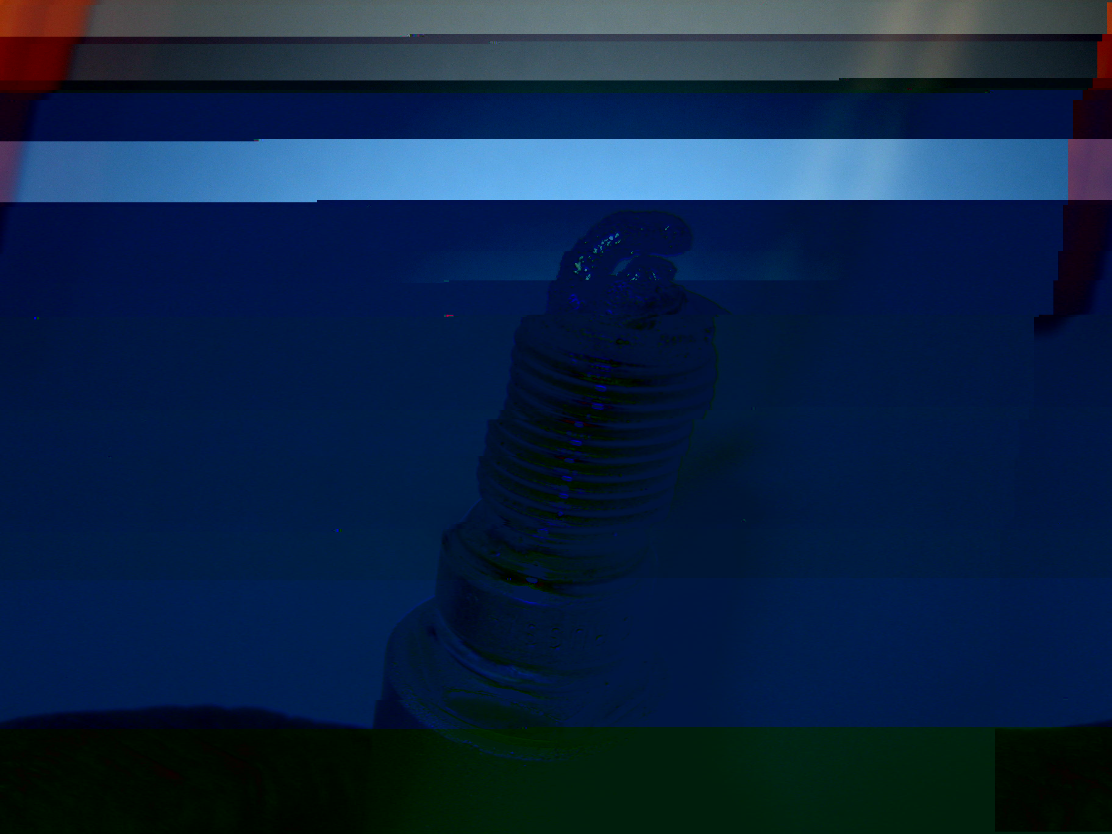

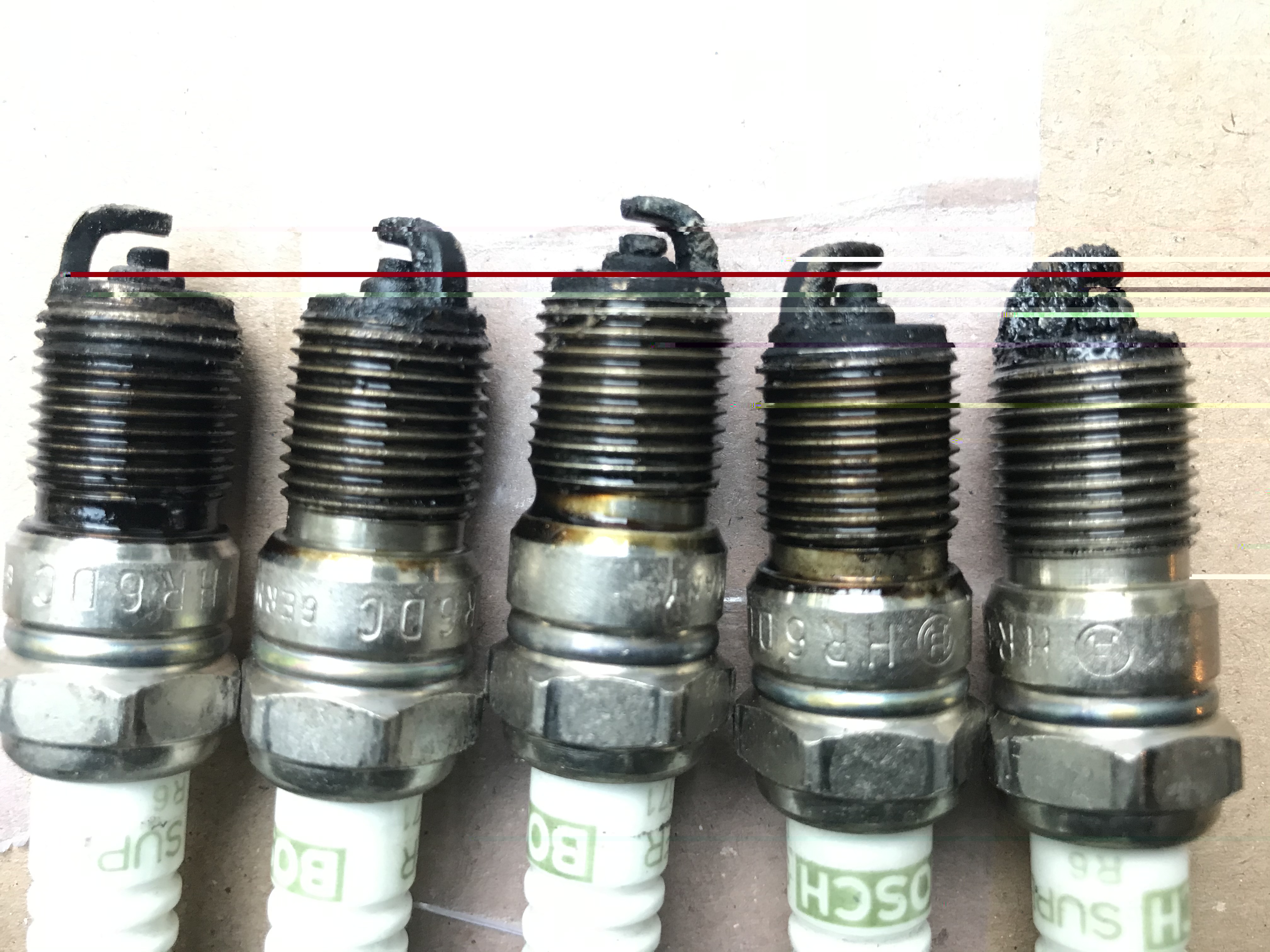

mijn motor liep op 5 cilinders...
Ik heb de bougies uitgehaald en gemerkt dat deze enorm vervuild zijn vooral cilinder 1 (de meest rechtse).
ze zitten er 15000km in.M103 motor 135000 km bj 1988
Heeft iemand tips om een aantal zaken na te kijken?
Bougies vuil (foto) 300CE M103

Ik heb bij mijn W124 300E (1987) hetzelfde gehad zoals je kunt zien.
Zo zagen mijn bougie's er uit. Na het vervangen van de klepseals was het afgelopen en bleven ze mooi koffiebruin. Bij mij was het op een gegeven moment zo erg dat ik na elke 500 km de bougie's schoon moest maken.
Ik zet mijn geld dus op uitgehardde klepseals. De onderdelen kosten je de kop niet maar het is lastig zelf te doen omdat je wat speciaal gereedschap nodig hebt.

Ja over die klep seals, dat wilde ik ook doen vanwege smerige bougies.
Maar wat bleek,, de klepgeleiders waren te ver versleten, je kon de klepsteel te veel heen en weer bewegen in de respectieve geleiders.
Bij mij moest de kop er af (van mijn motor in dit geval) en nieuwe klepgeleiders er in laten persen, was dus toch nog een dure reparatie.
Groet, Henk
