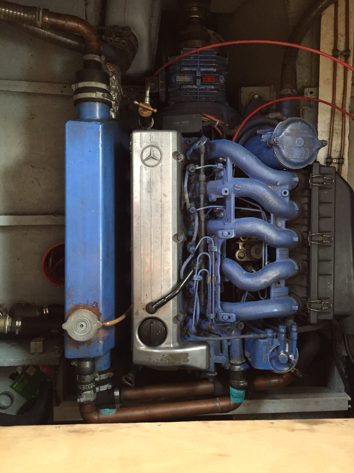

Hallo Mercedes fans, ik heb in mijn boot een OM603 (zonder turbo) staan
waar mee ik al bijna 30 zonder problemen vaar. De afgelopen tijd kwam er
zwarte smeerolie onder de motor te staan. Nu lijkt het er op dat de
oliekeerring aan de vliegwiel kant van de krukas lekt. Voordat ik alles uit ga bouwen wil ik
eerst weten waar ik aan begin en wat ik allemaal tegen ga komen.. Zijn er
onder jullie mensen die kunnen beschrijven. hoe z'n oliekeerring wordt
vervangen? Hebben jullie ook tekeningen of afbeeldingen hoe de keerring zit
gemonteerd en hoe deze verwijderd moet worden en natuurlijk ook hoe te
monteren zonder andere problemen te veroorzaken. Ik verneem graag van
jullie. bvb dank.
