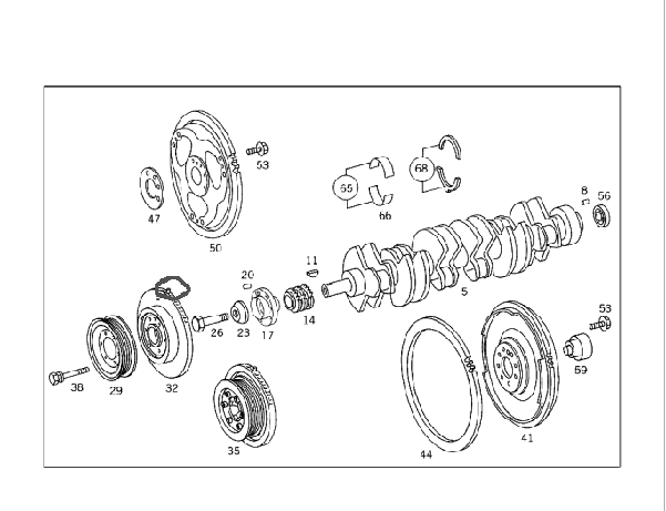

zo wordt het langzaamaan wat duidelijker
Hoe krijg je die kering er dan precies uit? en welk nummer is het op de tekening?
mvg
mvg
Re: krukaskering
mb250d schreef:onnodige quote
Keering (14) wip je er zo uit met een klein schroevendraaiertje .
124300D
Re: krukaskering
Nummer 14 is volgens mij niet de keerring maar het krukastandwiel. Keerring staat niet op je plaatje, hier staan alleen de draaiende gedeelten op. Zal wel even kijken of ik het juiste plaatje kan vinden en uploaden.

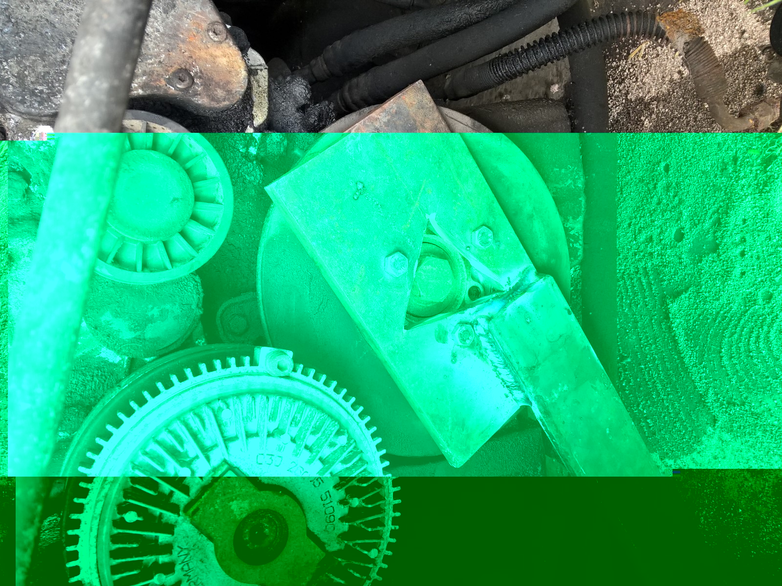

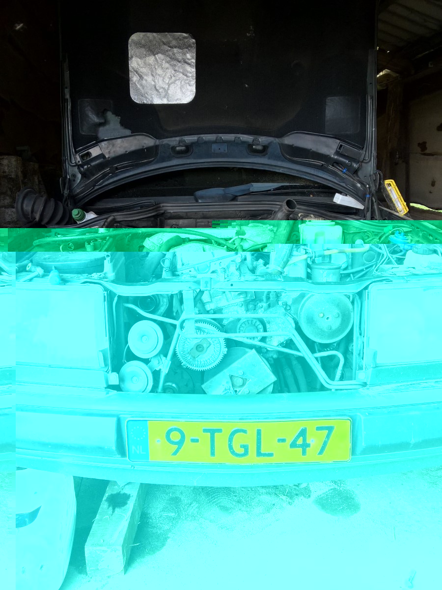

Ik heb afgelopen zomer de kering vervangen. Iets gemaakt om de krukas poelie tegen te houden en dan met ratel en buis de bout los gemaakt. Ik heb de bout niet met moment vast gezet wat een bepaald risico is. Het is niet moeilijk maar je moet iets hebben om de krukas poelie tegen te houden.
Vervolgens met poelie trekker de poelie eraf getrokken.
